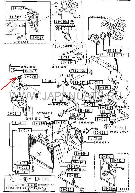

я вот всё думаю может из за Крышка расширительного бачка F201-15-355 может в ней всё дело просто она должна засасывать охлаждающую жидкость, а берет просто воздух.... можно я думаю проверить её так взять отсоединить от радиатора шланг и попробовать сделать эффект засасывания
Комментарий к файлу: Крышка расширительного бачка
бачка.JPG [ 118.36 | Просмотров: 20219 ]
не нашел у себя я там такого :Search: :o
Наверно потому, что там картинка GD.
На наших крышка расширительного вообще не при делах, просто капроновая крышка с щупом без всяких уплотнений. Чтоб грязь не летела, грубо говоря.
Действительно расширитель неприделах! Тут тема о крышке радиатора. Я тоже думал,что она не имеет значения,пока патрубки не начало один за другим рвать,те что из радиатора в двиг идут. Сначала не понимал в чем дело,пока не обратил внимание,что жидкость в расширитель не поступает. Сегодня поставил новую крышку радиатора Масума за 220 р. (давление 1.1) и всё нормуль! Кстати,у меня наоборот-в расширитель не уходило,а из него засасывало))

Чтобы понять это пришлось долить литр люминофорного антифриза, и после очередного ухода оного из радиатора, светить детектором валют вокруг радиатора, и о чудо, я нашел виновных!
лечилось это приобретением радиатора, результата труда Дядюшки Ляо, с маркировкой SRR, за 10тыс тнг.
В общем как-то так...
Удачной всем дороги! Ни гвоздя, ни жезла!

У меня радиатор треснул на второй день владения авто,но так-как я еще на тот момент не привык к панели приборов в целом и датчику температуры(без цыфр и указателя красной зоны)в частности,я про...ал этот момент и ехал пока машина не заглохла. Как следствие,повело голову.Но не бывает плохого без хорошего,заодно вместе с шлифовгой головы поменял кольца,прокладки и т.п. брал ремкомплект для движка. А что касаеца расшерителя,то я тоже хотел его собрать,склеить,но как выяснилось,до меня это уже делали.Скорее всего была бита в перед,т.к. бампер как-то слишком легко сломался о сугроб...ну и опять же расширитель,не спроста был треснут.
