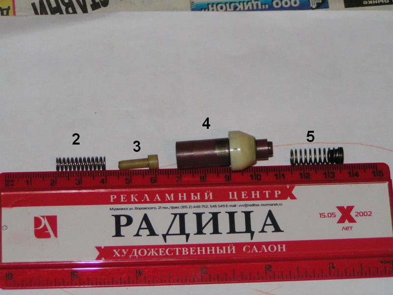

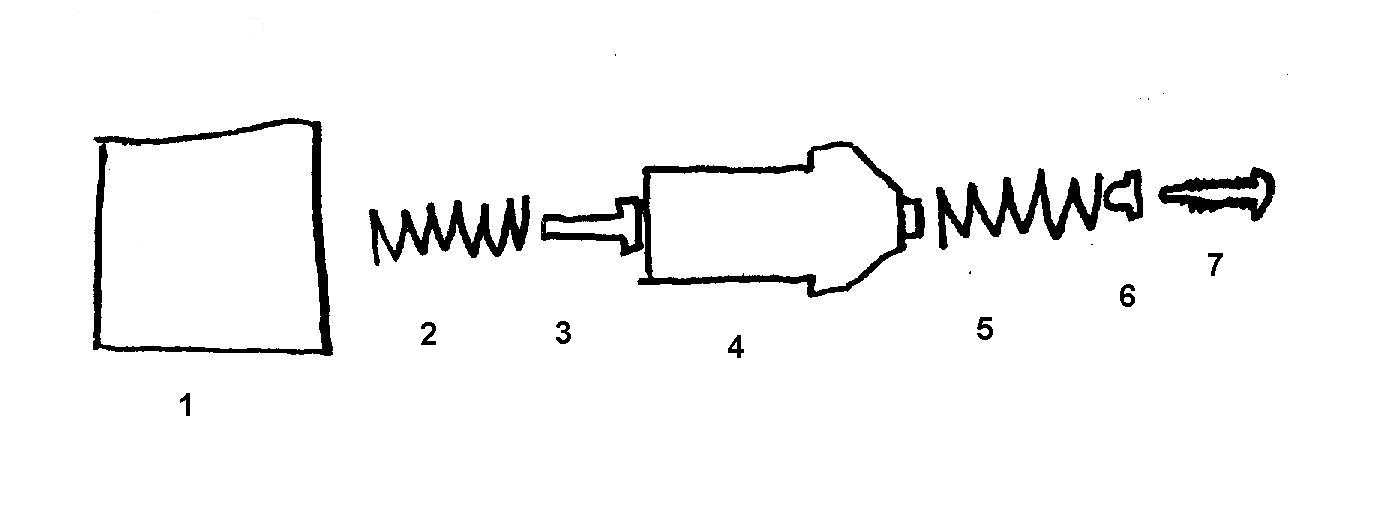

Вот я дятел! Не правильно собрал клапан, из-за этого вся чехарда... Ну, отрицательный опыт, тоже опыт. Вобщем, прилагаю картинку как должно быть, может кому пригодится(если получится пристегнуть). На других маздах, видимо более новых немного другая конструкция, судя по фоткам. там отсутствуют части 5-7. Звиняйте, не художник. Если что не правильно обзову, тож сильно не пинать :oops: У меня получилось что пластиковый шток 3 был в корпусе 1, а потом пружина 2. Как только переставил как на рисунке - появились прогревочные, стал регулироваться ХХ винтом. Осталось добить ошибки с ДМРВ и д.температуры, но это как говорится, совсем другая история.
ЗЫ 09.12.09 по прошествии года наконец-то сфоткал внутренности, для полноты картины. Винт 7 на рис scan 1 вкручен в корпус ДЗ с обратной стороны, это им я по началу пытался безуспешно регулировать.
Ну и дополню еще, чтобы сразу в начале было: существует еще клапан, который выглядит по другому, нежели мой. И что самое интересное, там шток вставляется как раз наоборот! Почему так - для меня лично загадка. Подробнее в этой теме viewtopic.php?p=444416#p444416
