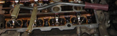

Если кому интересно могу чертежи рассухаривателя выложить.
выглядит он как на рисунке. менял колпачки сам и без напряга.

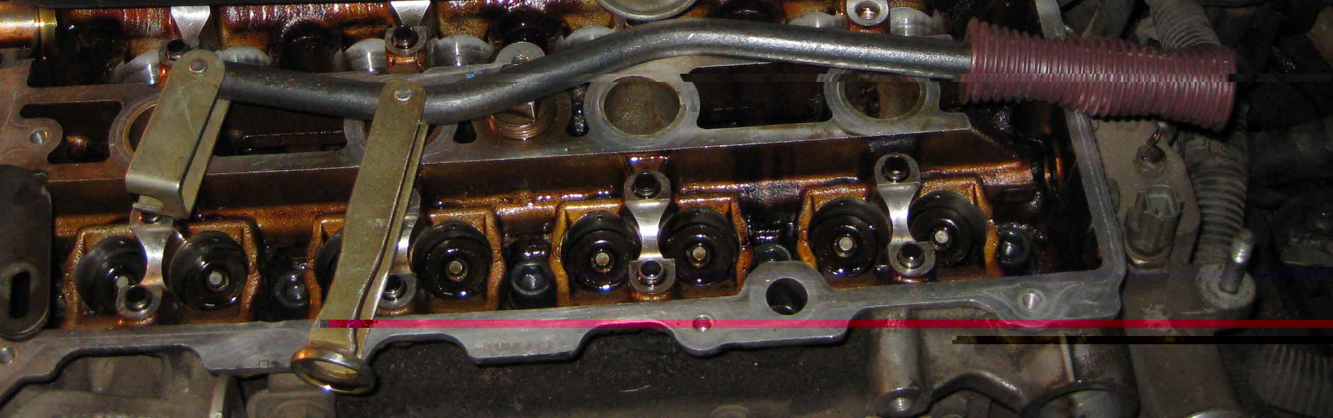

рассухариватель от 16 клап. жигуля - немного подшлифовать-как родной заходит. Стоит 5 баксов.

[b]/DBD/[/b] нажимную тарелку чутка-по диаметру. Пластины, которые тарелку держат в оригинале прямые -их радиусами сделать (на фото видно), чтобы не коцать колодцы компенсаторов.

Можно попробывать.У меня прямой ручаг. Я пробывал своим и у меня ничего не получилось.Надо переделать.Но сальники абы чем не вытащить.Можно втулку сломать.

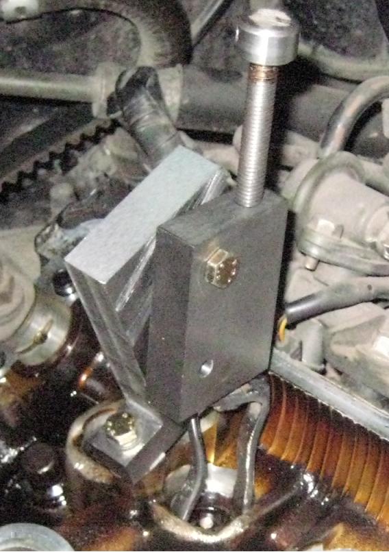

У тебя FS?Рассухариватель болтами к посадочным отверстиям крышек распредвала прикручивается?

kirusha27, да фс, рассухариватель опираешь на ближайший болт - по-месту. В некоторых местах - в места крепления клапанной крышки.
