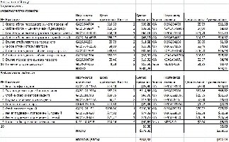

Ребят, подскажите пожалуйста.
Был на СТО, дали список чего надо менять.
Посмотрел, практически все можно взять от KIA Clarus. Но вопрос в чем, может что-то все таки стоит взять оригинал? Или может быть что то все таки может не подойти?
Картинкой приложу цены...
Цены брал на экзисте...
parts.jpg [ 145.34 | Просмотров: 27987 ]

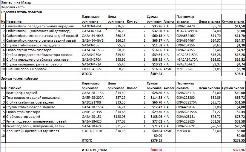

And626GE92 писал(а):
Но таблица, на самом деле очень интересна: если это все подходит, да плюс приведены все оригинальные номера и номера кларуса, то это просто-таки клад.
Облазил весь экзист. :) Мне даже написано в конце концов, что исчерпан мой лимит запросов к их базе данных.
Так что данные актуальны и адекватны, насколько адекватна и актуальна сама БД экзиста.
Что меня очень улыбнуло, дык это даже то, что сами партномера оканчиваются на одни и те же цифери и букавы... :)
Попробую кстати и в виде текста выложить табличку...
Код:
Ходовая часть
Передняя часть подвески
PN Orig      |Название                                 |Цена Orig |Кол-во|Сумма Orig |PN An             |Цена An  |Сумма An|
GA2B34470A   |Сайлентблок переднего рычага передний    |$16,63    | 2    |$33,26     |KIA  0K9A234470   |$5,79    |$11,58  |
GA2A34990A   |Сайлентблок - (Динамический демпфер)     |$16,25    | 2    |$32,50     |KIA  KGA2A34990A  |$4,00    |$8,00   |
GA2A-34-46XB |Сайлентблок нижнего рычага задний правый |$60,18    | 1    |$60,18     |KIA  0K9A63446X   |$11,70   |$11,70  |
GA2A-34-46YB |Сайлентблок нижнего рычага задний левый  |$66,17    | 1    |$66,17     |KIA  0K9A63446Y   |$14,37   |$14,37  |
GA2A34156    |Втулка стабилизатора переднего           |$5,79     | 2    |$11,58     |KIA  0K9A234156   |$0,65    |$1,30   |
GA2A-34-155B |Скоба втулки стабилизатора               |$8,03     | 2    |$16,06     |KIA  0K9A234155   |$2,46    |$4,92   |
GA2A34150A   |Стойка переднего стабилизатора правая    |$39,64    | 1    |$39,64     |KIA  KGA2A34150A  |$16,28   |$16,28  |
GA2A34170A   |Стойка переднего стабилизатора левая     |$38,92    | 1    |$38,92     |KIA  KGA2A34170A  |$16,82   |$16,82  |
GA2A34471A   |Втулка переднего рычага правого          |$5,46     | 2    |$10,92     |KIA  KGA2A34471   |$2,37    |$4,74   |
G030-34-565  |Пыльник опоры шаровой                    |$8,28     | 2    |$16,56     |Asva MZBJB-626    |$1,85    |$3,70   |
ИТОГО        |                                                           |$309,23                                 |$93,41  |
Я себе ставил вот этот задний стабилизатор - 0 K9A2 28 151
Сейчас в ексисте он стоит 59,24 $
Н-де, не лучше, мягко говоря :)

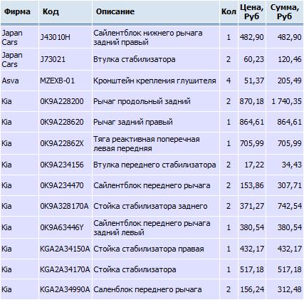

Вообщем пришли запчасти... Прикладываю картинку чего забрал.
Сегодня отогнал машину на замену всего этого барахла. Позже отпишу о результатах ;)
parts_ordered.jpg [ 48.2 | Просмотров: 33295 ]
626 GE IV, 1995, 1.9 FP DOHC 16V, 205/55/16, hatchback...
10 сен 2007 20:08
Зарегистрирован: 22 июл 2007 22:10
Сообщений: 21
Откуда: Russia, Krasnodar
Блин, как то не радостно немного все :(
Напортачили по ходу в экзисте со стойками стабилизатора :(
Выяснилось что не подходят 2 стойки, дали не те (Покупал все 4, подошли только правая передняя и одна задняя), а 2 стойки маленькие
Код у них 0K9A3 28170B. А должны были быть 0K9A3 28170A. Сам виноват, не посмотрел внимательно что мне отдали.
И 2 сайлентблока еще надо на рычаги задние.
Так что завтра поеду их искать по городу.
А в остальном все стало как родное! ;)
