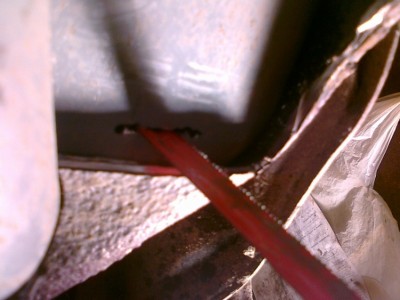

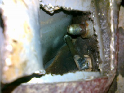

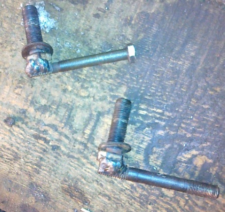

вот моё решение данной проблемы с фото, главное болты брать не сыромятину, чтоб их потом при дольнейших ремонтах не срывать
Комментарий к файлу: вид болта в лонжероне
02032012269_фор.jpg [ 171.57 | Просмотров: 8281 ]
Комментарий к файлу: ТАкие болты заложил изнутри
02032012266_фор.jpg [ 111.19 | Просмотров: 8281 ]
Комментарий к файлу: Так я распиливал лонжероны
04012012201_фор.jpg [ 164.93 | Просмотров: 8281 ]

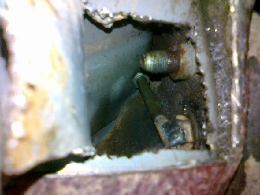

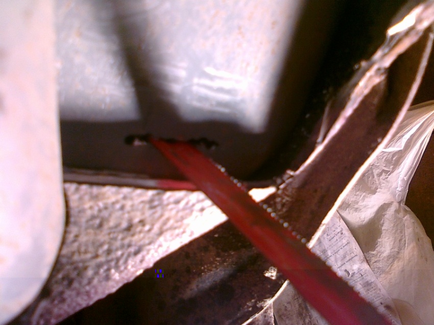

Да уж, повозился на славу. Вчера удалил шляпку болту*, который уходит в полость под ногами пассажира. Разрезал ее на четыре части и зубилом отломал. Второй болт** был заломан. Хошь, не хошь - сверли. Из салона его не достать, ибо гайка, в которую он вкручен, находится не в полости кузова, а в полости лонжерона (или как назвать аналог "лыжи" GD). То есть в кузов он не уходит. Высверливал часа два, заиппался сильно, болт крепкий. Резьбу все же попортил. Дальше вскрыл пол флексом, получилось квадратное отверстие со спичечный коробок. Хорошо. Воткнул на место рычаг. Хреново было болт* с гайкой устанавливать одному, но выручил магнит. Зафиксировал им гайку в салоне, спрыгнул в яму и нежно наживил снизу болт*. Потом вкрутил второй болт**, стал затягивать, но так как резьба попорчена, пришлось взять гайку, обточить слегка грани (чтоб пролезла), пропихнуть ее в большое отверстие рядом с тем, в которое входит болт**, просунуть следом мизинец и нашарив им гайку, установить ее поверх заводской приваренной. Мизинцем придерживал, пока болт** крутил, потом просунул туда мощную отвертку, заклинил гайку и болт** дотянул. Теперь осталось прицелиться туда внутрь электродом и поставить жирную точку, чтоб потом болт** открутить можно было, а то приржавеет и гайку ничем не удержишь.
Фотик забыл в гараже...
* - болт, уходящий в салон
** - болт, уходящий в "лонжерон"

Изображение Изображение Изображение
