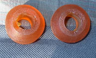

Вот что у меня получилось с силиконом:
Комментарий к файлу: А это обрезки отбойников...
.JPG
.JPG [ 31.56 | Просмотров: 16420 ]
Комментарий к файлу: Это гофра с силиконовыми отбойниками после недели езды
.JPG [45.74 ]
