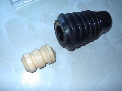

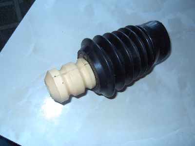

Может я и туплю немного, но как, не освобождая шток амортизатора заменить отбойник? Или вы, парни иллюзионисты?
Комментарий к файлу: А это в сборе с отбойником
GOFRA 003.jpg [ 6.79 | Просмотров: 32729 ]
Комментарий к файлу: Чудо творения постсоветсткого автопрома
GOFRA 002.jpg [ 6.88 | Просмотров: 32726 ]

Отбойники покупайте СИЛИКОНОВЫЕ (из прозрачной хрени), а не те, что показаны на моём фото!!!
После недели езды отбойники развалились и пришлось ставить новые, силиконовые... Кстати, один "виток" на отбойнике надо отрезать, он длиннее стандартного!!!

Ежели те отбойники сложить пополам - они рвутся нах... - это хорошее качество? :smile: и стойки тут ни причём, ИМХО, конечно...
