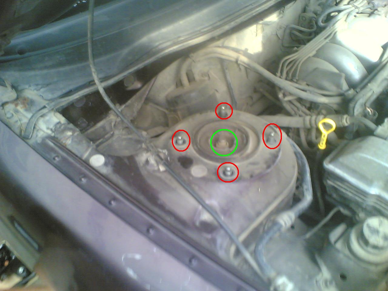

На выходных Решил заменить Передние стойки, шаровые, рулевые наконечники и внешнюю гранату, при условии что я этого никогда не делал,лишь читал на этом форуме, у меня ушло времени на все 6 часов с перерывами на обед и на "посоветоваться". Короче всю работу разложу по пунктам:
1)Сорвал гайки крепления колеса
2)подомкратил машину;
3)Снял колесо;
4)рядом с домкратом поставил пенек и машину опустил на него (на случай чтоб домкрат не подвел и голову не отбило :D );

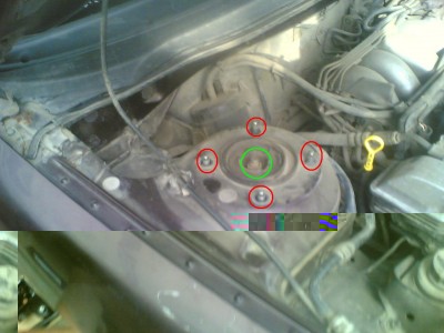

5)теперь нужно снять стойку, предварительно ослабить гайку крепления штока стойки(в зеленом кружке) чтоб потом не мучаться, далеее откручиваем четыре болта на стакане и два на ступице.
Комментарий к файлу: зеленую ослабить
Image(778).jpg [ 107.73 | Просмотров: 33552 ]

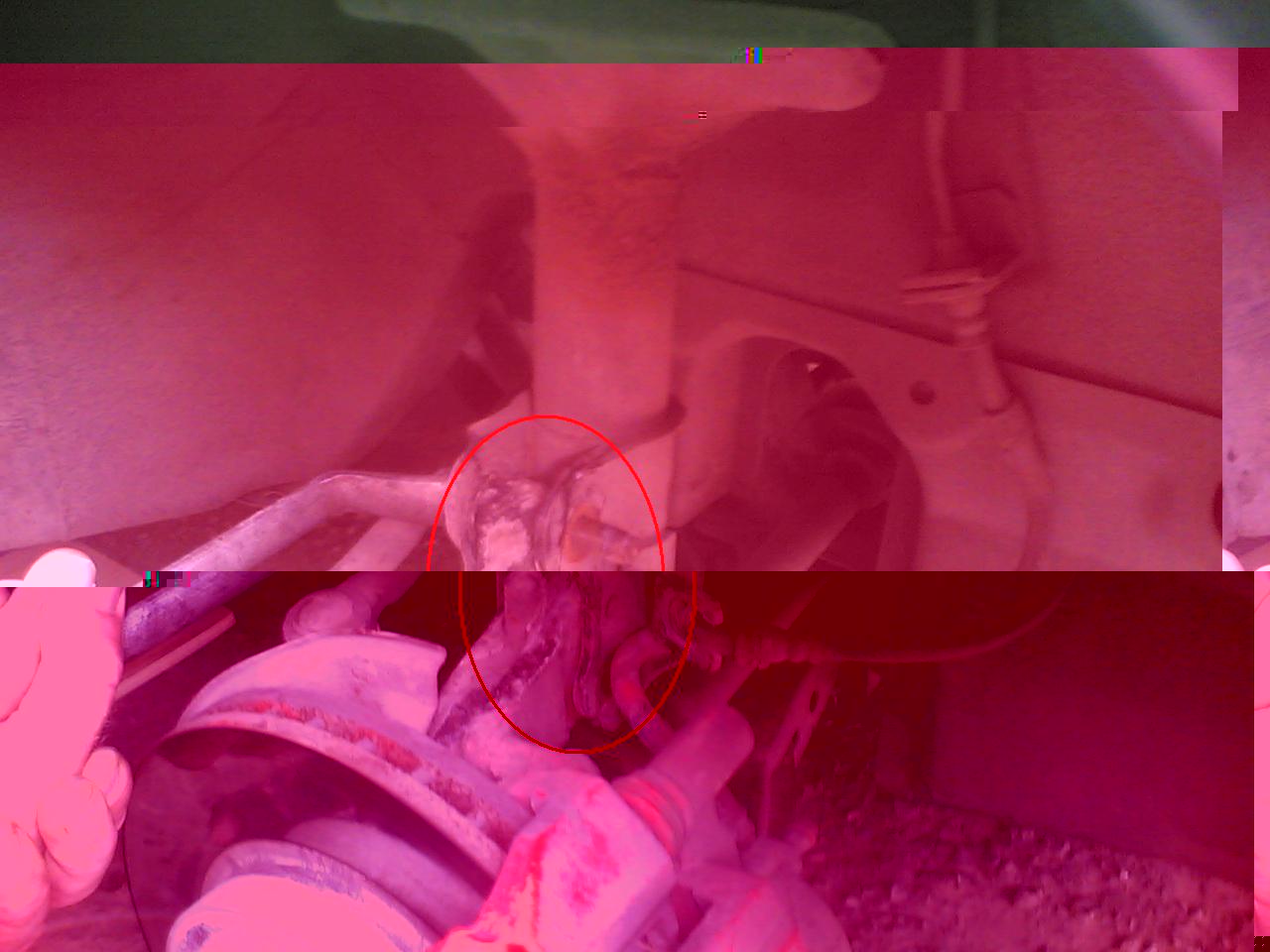

На ступице все открутилось легко, но вот выходить болты не хотели, пришлось поливать тормозухой и ключем вращать в разные стороны. После пяти минут мучений легкий стук молоточком и все вышло. Теперь можно снимать стойку4

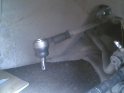

6) теперь снимаем рулевой наконечник, тут все просто, вытаскиваем шпильку, откручиваем гайку, Аккуратно выбиваем. Бил не по ступице а по наконечнику снизу-вышел без проблем. Далее просто открутил его ключем и накрутил новый (даже сход-развал не попортил :) )
Image(786).jpg [ 169.2 | Просмотров: 33689 ]

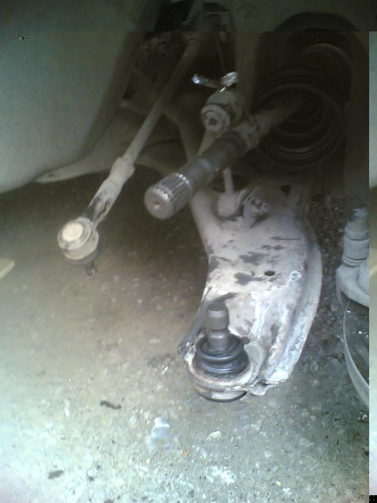

7)Переходим к шаровой-открутил шпильку, которая держит шаровую на ступице,аккуратно ее выбил, место крепления разжал клином,ударил сверху молоточком и рычаг упал вниз.

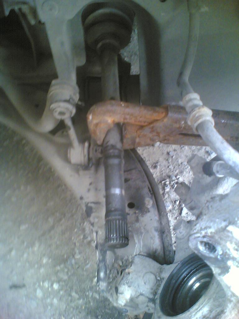

8) самое главное из-за чего начал рабирать --Граната(он же ШРУС)Здесь немного сложнее,открутили гайку ступицы, сбили с гранаты тормозой диск и ступицу, привод пришлось держать газовым ключем, а отец пару раз ударил по гранате тяжелым молотком и она слетела
Сразу предупреждаю, если стопрное колечко в отличном состоянии, то его лучше совсем не трогать, иначе будут трудности при установке новой гранаты.Я заменил колечко и затем гранату поставил при помощи двух плоских отверток, зажав колечко с двух сторон, а отец стукнул по гранате и она заскочила на место.
Кстати если выташить из старой гранаты сеператор, то получится очень поллезная приблуда для выпресовывания шаровой.!)))

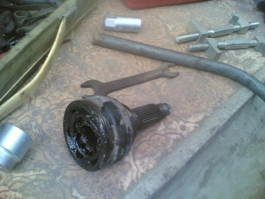

Собственно старый шрус

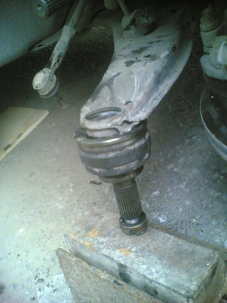

9)Снятие и установка шаровой - подставил пустую гранату снизу к рычагу , снял пыльник с шаровой и стал бить что есть мочи по шаровой. НА удивление она вышла довольно таки легко
Вот так подставлял шрус
чтобы запресовать ее назад, взял метеллическую трубку диаметром 2,5 дюйма вставил в нее шаровую, вставил снизу в рычаг, затем сверху поставил все ту же гранату и стал по ней бить, шаровая крепко вошла в рычаг, даже подваривать ничего не нужно

Классно. Вот только картинка одна и та же что-то ко всем операциям =)

да вот же косяк картинки позже добалю в хронологическом порядке!!!Сразу извеняюсь!

снятый шрус
Комментарий к файлу: Старый шрус
Image(781).jpg [ 80.2 | Просмотров: 37478 ]
Вот так держал привод когда сбивал гранату
Image(782).jpg [75.39 ]
таким образом подставлял пустую гранату чтоб выбить шаровую
Image(784).jpg [ 97.86 | Просмотров: 33542 ]

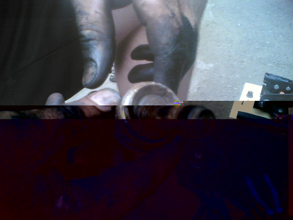

Старая шаровая , стыдно но всетаки :D
Image(783).jpg [ 70.59 | Просмотров: 37480 ]

новый наконечник :D
Image(786).jpg [ 169.2 | Просмотров: 33533 ]

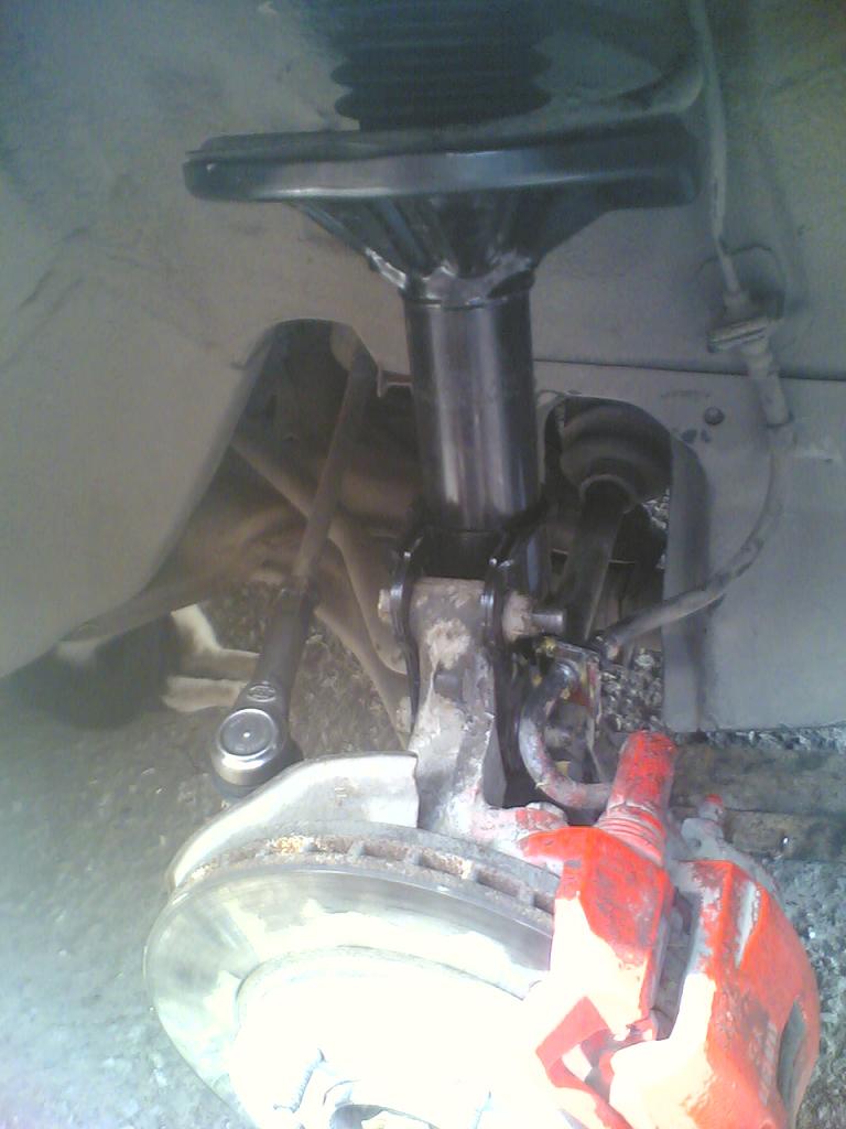

Ну и наконец все в сборе :D
Image(787).jpg [67.8 ]

"Иль я чего-нить недогоняю?"
Есть не много.Ты очень правильно описал демонтаж внутреннего ШРУСа,а речь идёт о внешнем,там есть некоторые сложности,кстати у всех разные по степени гёмора.
