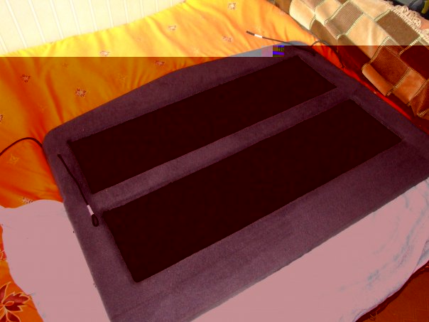

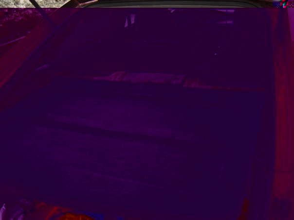

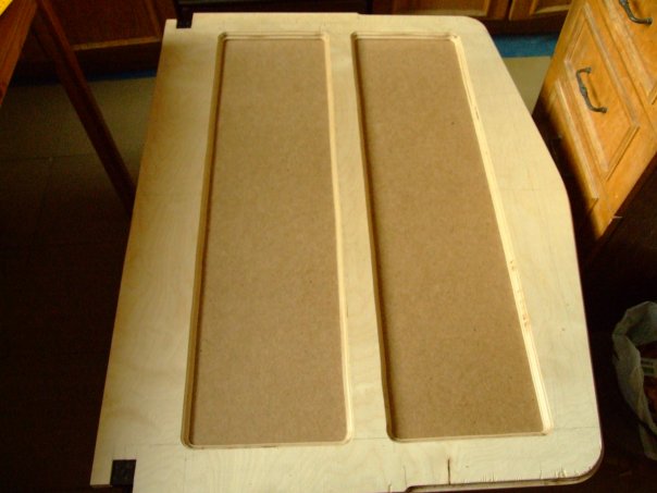

Сначала вырезается каркас из фанеры, чтобы полка была легкой. Торцы закругляются или скашиваются, Затем по тому же контуру вырезается оргалит и обе детали склеираются, дополнительно скрепив степлером, потом врезаются петли (они остаются от старой полки). После регулировки, петли крепятся, сверху крепится планка из оргалита, закрывающая петли. Потом готовая полка перетягивается карпетом.

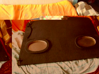

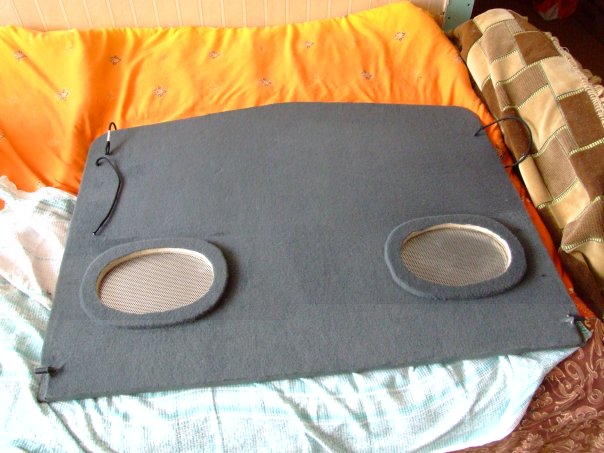

Полка получилась, на удивление, не намного тяжелее штатной, и амортизаторы прекрасно ее держат, потом подумал, с акустикой выдержит? Приложил колонки 6х9; о чудо, держит!!! Решил сделать акустическую полку.
снял полку, срезал с лицевой сторны в выемке карпет (решил сделать вставки другого цвета) вырезал отверстия под акустику, сделал кольца, закрепил кольца на полке ( клей+ саморезы), потом, с лицевой стороны, наклеивоются квадраты из перфорированного алюминия, когда клей застынет, можно вклеивать вставку из карпета

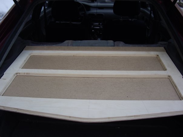

немного добавлю от себя.я не стал заморачиваться с оргалитом и фанерой,вырезал из листа ДСП толщиной 1,5 мм.так было проще,да и у меня акустика тяжёлая побоялся,что прогнётся.вес конечно по больше чем с версией с оргалитом,но я не парюсь потому как газовые амортизаторы на крышке стоят от соболя,а там давление по боле чем на родных.вот небольшой чертёжик.
Комментарий к файлу: 1) Ширина полки.
2) Длинна края полки.
3) Длинна середины полки.
4) Расстояние от края до шарнира.
100_2913.JPG [45.69 ]

Может быть толщина 1,5 см?
P.S. Спасибо за чертёж.
