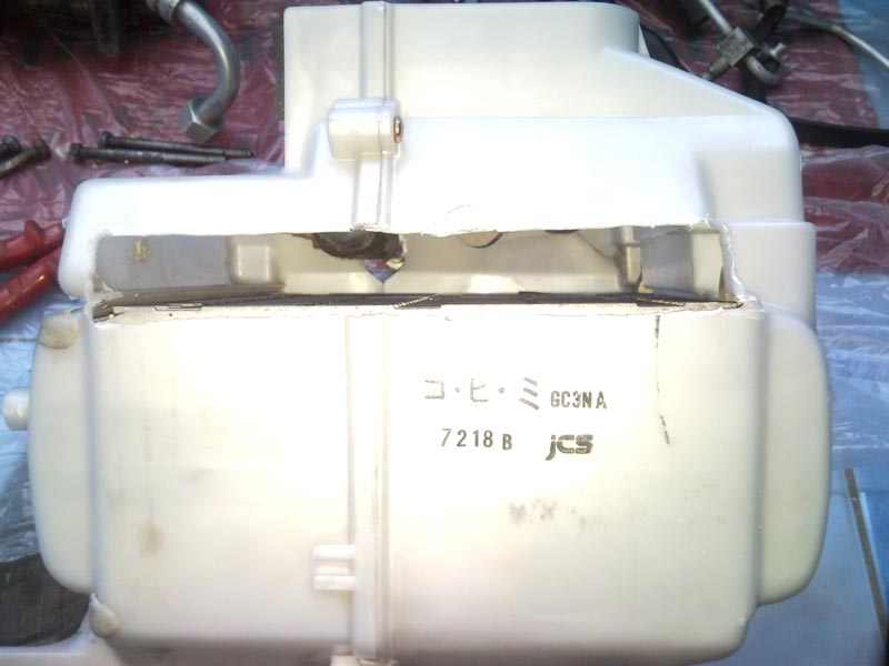

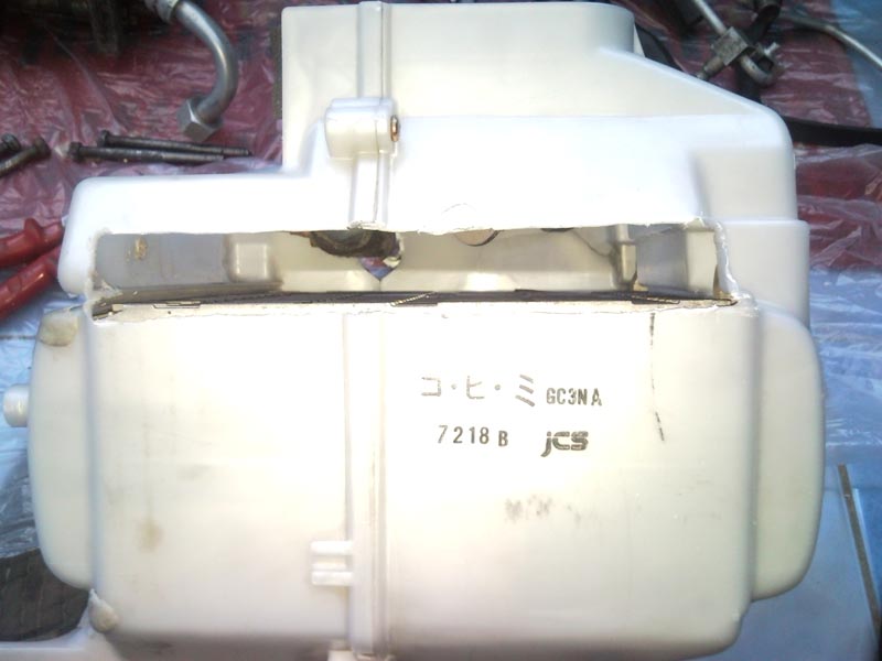

Хотел бы поделиться своим наработками в этом направлении. :o
Испаритель от GE в кожух от GF я поставил так:
Сам кожух немножко доработать турбинкой :twisted: и кусочками пластика + клеевой пистолет.
Жаль только фильтра салона уже не будет :sorry:
На испарителе пришлось одну трубку просто подогнуть, а на второй вырезать участок,поставить гидравлический соеденитель и перевернуть испаритель вверх ногами :P
На месте %)
Изготовил недостающие провода на компрессор и вентилятор
Выносное реле от Peugeot
Одна трубка была повреждена, пришлось изготовиь новую
Все работает! :Yahoo!:

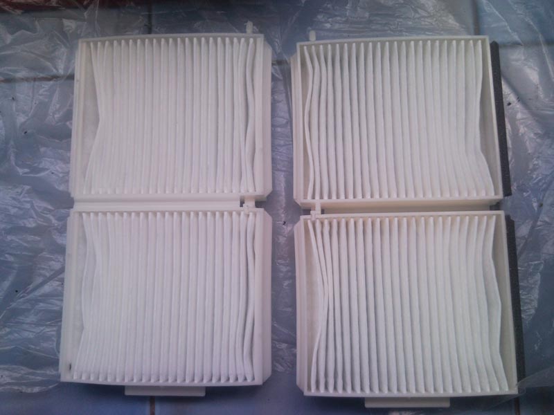

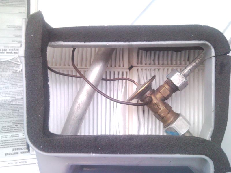

Вот собственно фильтр для ГЕ
Комментарий к файлу: Вот он вставлен
2088744.jpg [ 75.72 | Просмотров: 10062 ]
Комментарий к файлу: Вот фильтр
2081576.jpg [ 69 | Просмотров: 10062 ]
Комментарий к файлу: Вот корпус с отверстие от ГЕ
2069257.jpg [ 57.99 | Просмотров: 10062 ]

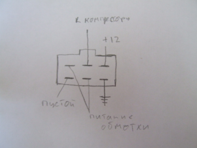

Arseniy7524 писал(а):
Вобщем так. Датчик в салоне который отключает компрессор, это датчик температуры, да у него два провода, но эти два провода приходят в фишку с 5ю контактами, внутри которой целая микросхема! У меня датчик от гф. Аффтор! Помогите! Что куда надо иам перепаивать?? Фото выложу позже. Плюс я еще реле купил, точно такое же как у вас на фото-шестиконтактное! А его как перепаять? Спасибо за помощь. Фсе фотки релюх и микросхем выложу в пн
1. Датчик не выключает компрессор, а просто снимает температуру с испарителя и передает информацию ЭБУ. От GF или от GE разницы нет. Паять не зачем.
2. По реле.В принципе подойдет любое нормально-разомкнутое 4х контактное реле. Ковырять и паять ничего не надо.Здесь (аффтору РЕСПЕКТ!) показана распиновка на штеккере AIR COND в FUSE BOX. Все что нужно, это четыре провода с клеммами и вперед.
