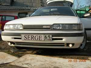

Вот. Не дизайнерский шедевр, но стало заметно лучше.... В смысле езды в темное время....
в Бабруйске.jpg [ 80.29 | Просмотров: 13620 ]

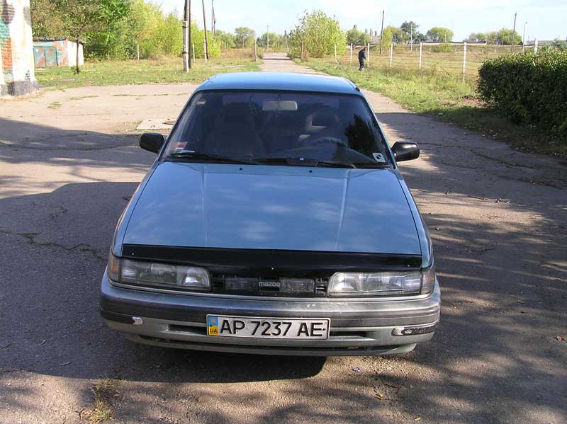

Я к своей GD приделал обычные круглые ПТФ, достаточно большого диаметра. Сначало прикрутил в штатное место в бампере (по бокам, внутри какие железки идут, хороший минус), стали нормально, только низковато, чуть ниже края бампера. Пару раз ципанув (благо лопался корпус и все нормально ремантировалось), купил жесткие уголки прикрепил их к штатному месту, а на них ПТФ (вверх, а уголок вниз т.к. если на верх ципляет бампер и надо подгибать) и все отлично. Стали как раз под самые фары с светят нормально со своей высоты, а когда внизу висели плоховато светили.
И вопрос: я свои без реле подключил, и что? Нормально работают!
Взял плюс со штатной фишки (под кнопку ПТФ), поставил кнопку, потом на ПТФ, минус на корпус. ПТФ включаются только при включенных габаритах.
Есть ли, вообще, реле на GD?

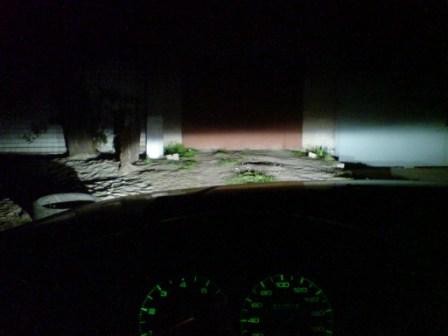

У меня это выглядит вот так
P9071190.jpg [ 70.4 | Просмотров: 12352 ]

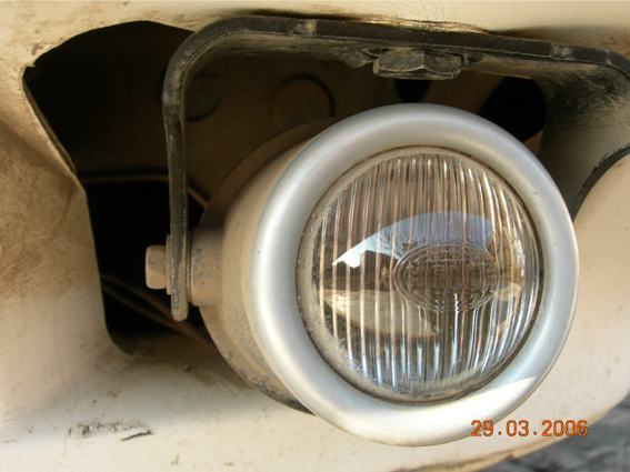

Поставил Hella Micro DE. Сказать, что доволен - не сказать ничего. Присоединяюсь ко всем положительным отзывам, что были выше. Ближний свет просто отдыхает.
Для крепления использовал скобы из комплекта, болты оттуда же, которые были вкручены вместо крепёжных (нижних) болтов бампера. Ничего высверливать или переносить (в том числе буксирную скобу) не пришлось, всё стало как родное.
DSC000566.JPG [ 11.82 | Просмотров: 10709 ]
