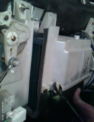

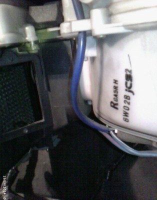

Ребята всем привет !
У меня 626 GE со штатным кондюком - без салонного фильтра! , решил то же обзавестись салонным фильтром купил корпус с испарителем от GF, снял свой а новый не встаёт 3 санта с печкой не стыкуется в глубь к моторному щиту , а с корпусом вентилятора стыкуется уже плотно, то есть вентилятор не даёт ему прижаться к печки 3 санта !

по ходу дела корпус моторчика различается у машины с кондеем и без ?

:unknown: :unknown: :unknown: автор выручай !
