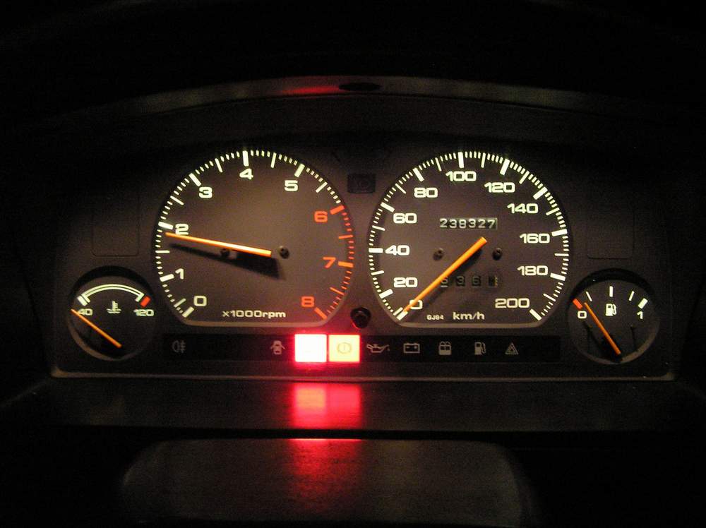

31 янв 2007 10:02
вот светит на лампах ))) мне хватает)))
P1310719.JPG [ 59.27 | Просмотров: 8218 ]
31 янв 2007 12:04
Сообщений: 987
Откуда: Киев
FatherNet, НАКОНЕЦ-ТО , дождались!
Пасиб!
Отлично видно, поеду завтра за такими лампочками.

31 янв 2007 13:33
Пасиб!
да все как то руки не доходили. а седня вспомнил с утра. даже неудобно стало. обещал всетаки)))) простите за задержку.
01 фев 2007 21:11
FatherNet, А ты колпачки одевал на лампочки или так воткнул?
02 фев 2007 11:00
конечно так))))
02 фев 2007 13:36
В связи с чем подсветка стала из зеленой - светло-зеленой ))))))))
02 фев 2007 16:26
md, в связи с тем, что задний зеленый слой на приборах стерт ацетоном, получается белый, в этом вся разгадка
