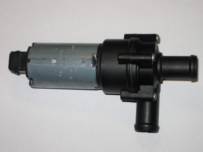

Можешь импортную помпу купить, например BOSCH 0 392 020 024
BOSCH 0 392 020 024.jpg [ 61.02 | Просмотров: 9792 ]

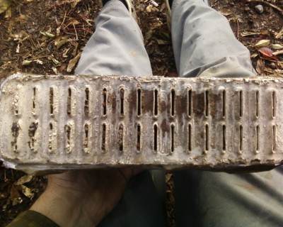

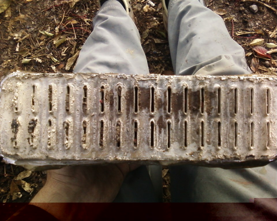

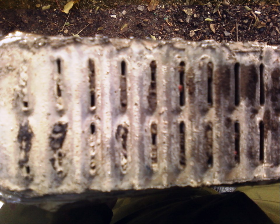

Сообщений: 664
Откуда: г.Оренбург
_spy_ писал(а):
Всем привет! Народ, реально, часто читаю про то, что не греет на холостых.. Во многих темах спрашивают, но никто так и не ответил... Причём при езде и нормально-стандартном режиме работы греет хорошо, даже Ташкент.. Убавляю на четверть, а то и до половины.. Но при разогреве, пока с места не сдвинешься, холод адский.. :twisted: Может кто подскажет что делать?.. :oops: Управление заслонками механика..
Разбирай и чисть радиатор печки изнутри, сам на днях с теми же симптомами, распаивал и полотном шоркал трубочки. Результат превосходный, ползунок температуры на середине, а тепло, как ранее на максималке и в движении. Т.е. доволен, не зря убил десять часов на ремонт.
-0062а.jpg [ 145.41 | Просмотров: 8270 ]
Слева низ радиатора(стоит под наклоном 30*-45*) обратка, другая сторона осталась запаяной, наверняка такая же, только будет забита правая сторона.
-0061а.jpg [ 173.58 | Просмотров: 8270 ]
