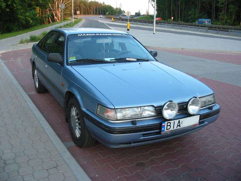

Молодчуля :good: А в GD как подобное организовать?
 Заголовок сообщения: Re: ПТФ - противотуманные фары | мазда (mazda) форум
06 дек 2010 10:49
как-то так

вниз будет зачетнее....
