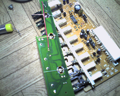

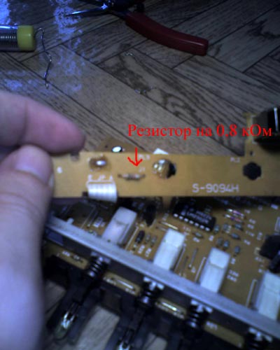

Начал с печки. Диоды (белые) 5мм припаял вместо старых ламп, впаял резистор на 0,8 кОм. Выводы:
+ подсветка работает )))
- цвет, яркость и равномерность ужасает. Режимы на кнопках еле видно, и какой-то зеленоватый оттенок.
Может кто подскажет как ярче и равномерней подсветку сделать?
Или вставить просто лампочки и забить.... ))))
Комментарий к файлу: Припаяны светодиоды (по опыту Vitamin'a)
2.jpg [ 63.78 | Просмотров: 10944 ]
Комментарий к файлу: Впаян резистор вместо перемычки.
1.jpg [ 45.58 | Просмотров: 10953 ]
03 авг 2007 12:24
Сообщений: 712
Дядь , присмотрись к кнопкам ))) на каждой кнопке свой светодиод ! их надо заменить ))) И на ползунках тож свои светодиоды .
03 авг 2007 12:48
Дядя присмотрелся к кнопкам ))))... и купил 10 светодиодов, которые припаяет сегодня.
Я имел ввиду подсветку режимов, на которые свет попадает через отражатель. Именно от этих трех ламп.
03 авг 2007 14:54
Сообщений: 712
Попробуй спилить линзу у этих трёх светодиодов и зашкурить поверхность до матового состояния . Неполучится , меняй на светодиоды поярче .
03 авг 2007 23:07
Я убрал эту фигню из оргстекла, выпилил плату по размеру, на неё припаял светодиоды с резисторами, плату вставил внутрь и каждый светодиот вошел в свою кнопку, вот так подсветил каждую кнопку режима работы.
04 авг 2007 11:34
OlegMel, наверно так и сделаю... спасиб за совет :)
