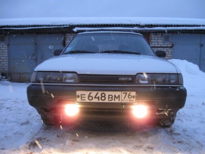

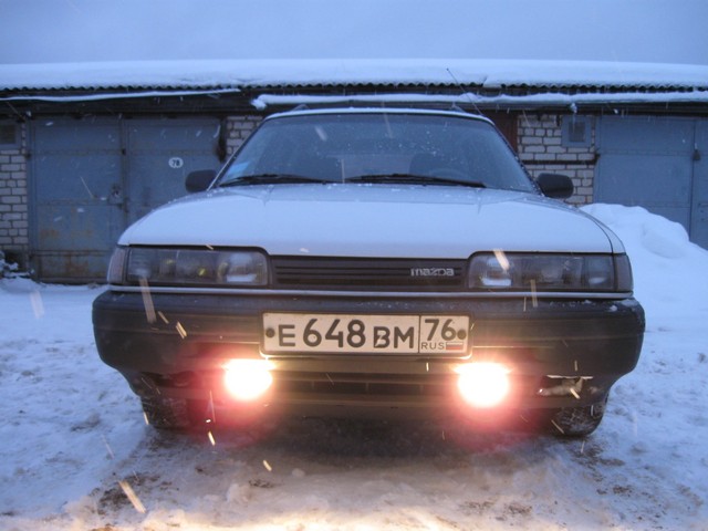

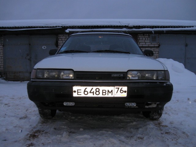

По просьбе трудящихся
Ближний OSRAM COOL BLUE (фары родные)
ПТФ HELLA FF75
Вместе
И с дальним (китайский ксенон )
