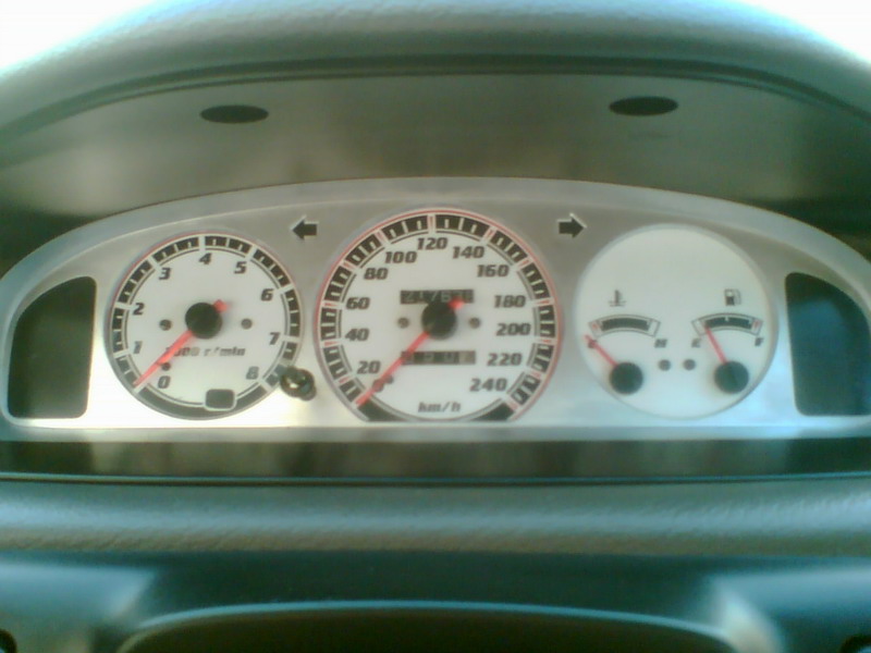

и вместо расплавленных воткнул старые?
ДА,этот вариант мне показался самым надёжным)))

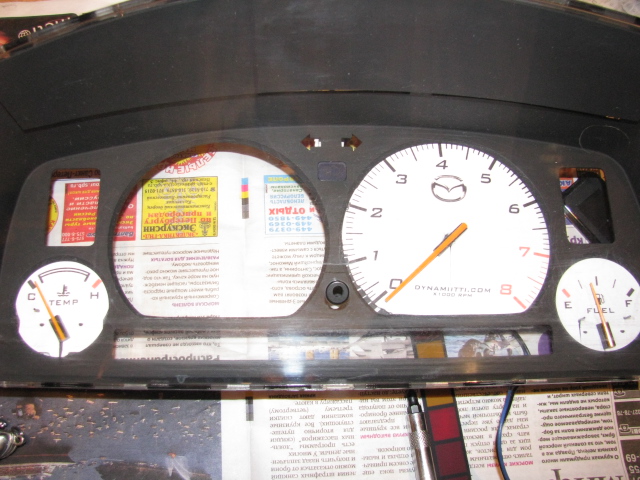

Вот фотка переделаной приборки,только за качество не пинать,с телефона)
Image(248).jpg [ 83.88 | Просмотров: 11059 ]

06 янв 2008 02:11
Сообщений: 689
Откуда: из Минска я...
А ниче так... :good: хоть я и не очень люблю белые шкалы
В темноте покажи и технологию расскажи!

В темноте пока не покажу т.к подсветка ещё не доделана,как доделаю обязательно выложу.Подсветку собираюсь сделать синей,максимально похожей на гольфовскую т.к доп приборы и все лампочки и подсветки тож синего цвета.
Технология-представляет собой бутерброд из виниловых плёнок,подложки и светофильтра.

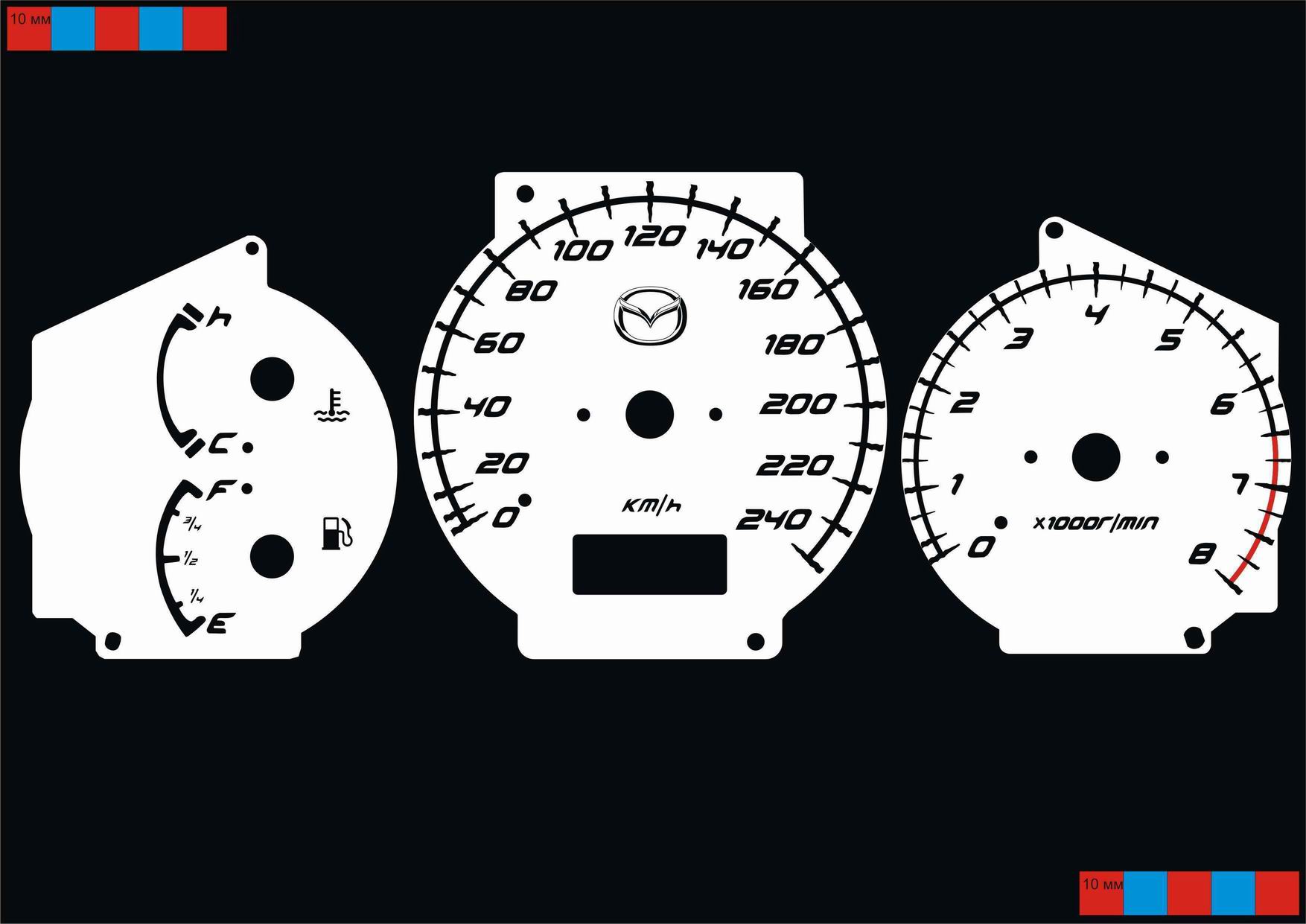

31 мар 2008 15:37
Сообщений: 681
У кого нить есть отсканированные шкалы 323 F BA 97г. скинте плиз... перересую в векторе и обратно зашлю :) :) :)
27 май 2008 09:44
Зарегистрирован: 06 авг 2007 10:25
Сообщений: 16
Могу отсканировать. Хочу переделать шрифт, и подсветку. Наверное попробую сделать что-то типа плазмы. но вот с фотошопом не особо дружу, так что буду признателен если кто-нить отрисует. А я в свою очередь отчитаюсь о проделанной работе и технологии

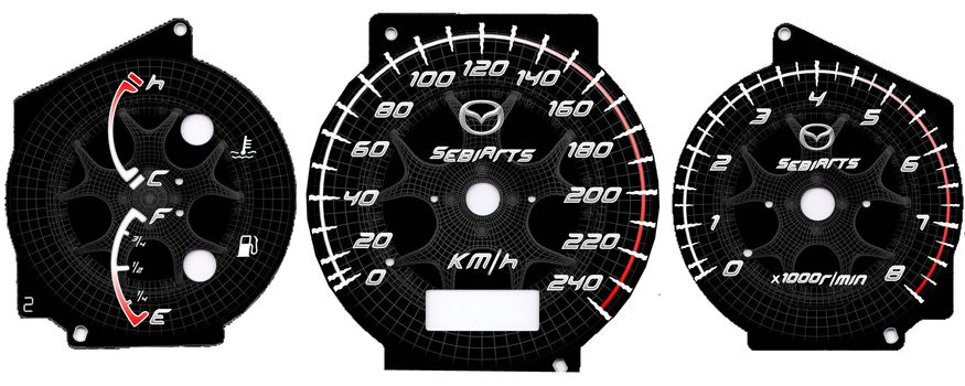

обещанная фотка

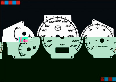

Шкалы отрисованы в векторах... отдал gorynych-у... ждем от него отчета...
Если кому нада шкалы для BA? пишите
Комментарий к файлу: собственно один из вариантов что получилось

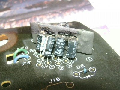

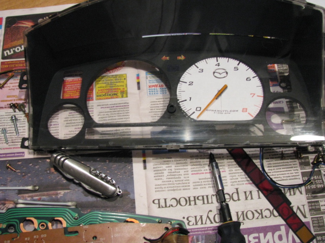

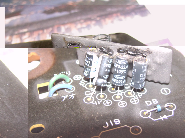

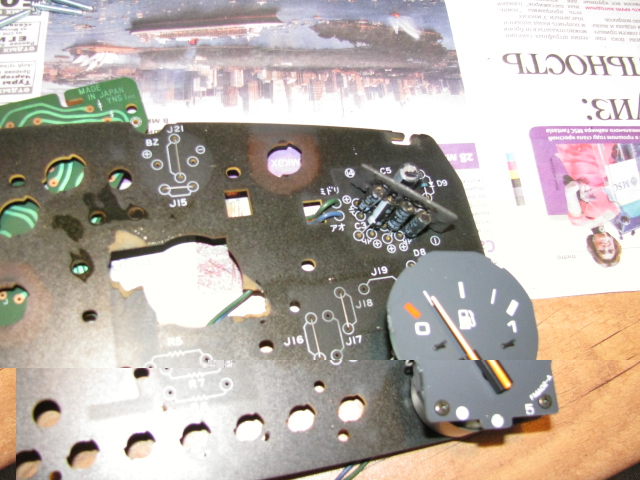

Mayor, Молодца! Увидел как ты переделал, и сегодня пошёл снимать свою приборку... снял минут за 5! трос нигде не разъединял....))))
Но вот разобрав свою увидел такую хрень... (фото прилагаю)
Может кто знает для чего это нужно было?
И как нить сбрасывается лампа ремня ГРМ? А то оказалось она не стоит... вот думаю, ставить или нет?
Комментарий к файлу: Это ближе... они же...
007.jpg [ 168.82 | Просмотров: 8338 ]
Комментарий к файлу: интересуют эти, бывшие, конденсаторы... для чего они?
приборчик для наглядности, что бы видели где стоят...
003.jpg [ 178.83 | Просмотров: 8337 ]

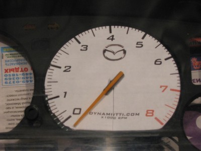

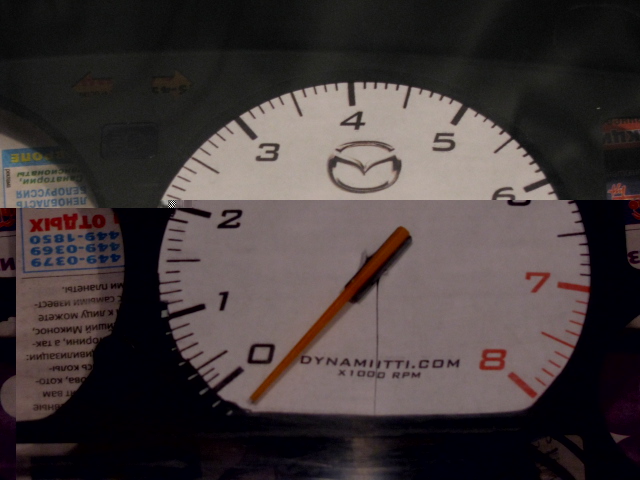

Вот немного ещё поэкспериментировал... с приборчиками... для примерки чисто... ставить не удастся, т.к. на дизеле на тахометре не столько оборотов и спидометр до 200, а с фотошопом не умею общаться... (((((
Комментарий к файлу: ракурс 2
009.jpg [ 129.56 | Просмотров: 8340 ]
Комментарий к файлу: примерка
008.jpg [ 186.44 | Просмотров: 8337 ]
