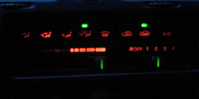

Вываливаю фотки...
кнопок2.jpg [ 20.05 | Просмотров: 6886 ]
кнопок.jpg [ 53.69 | Просмотров: 6888 ]
27 окт 2005 11:23
АААА! LAMA - шайтан!!! я так хочу чтоб так же светилося!!!
2 matandra: там не сложно. сначала отдираешь пластик, которой под ручником. далее - идем выше - отдираешь бороду (там где пепелка и магнитола). там увдидишь блок управления печкой. 4 шурупа октурчиваешь, вытаскиваешь наполовину. там сзади 2 (по-моему) штекера отсоединяишь - и - вуа-ля - у тя в руках этот блок... ну а там - 2 болта открутить и можешь менять лампочки :)))

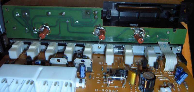

Кстати, разобрал панель (даже не сломал ничего), обнаружил интересную хрень:
1. Плата приборной панели с обратной стороны сделана в виде гибкой тонкой пленки с дорожками. Так и должно быть?
2. Сразу заметил народное творчество - напаяно что-то, провода трчат какие-то, что-то на что-то замкнуто. Разбирал собственно из-за того, что не горит лампа датчика давления масла - датчик проверяли, исправен. Оказалось во первых - под ним лампочки вовсе не было, во-вторых - все равно не работает и что-то напаяно вокруг. Из того, что у меня не работает точно - это АБС, лампочка загорается правильно, когда трогаешся.
Вообще, что должно и в каком порядке загораться? Может купить эту пленку новую а старое, напаянное отодрать?

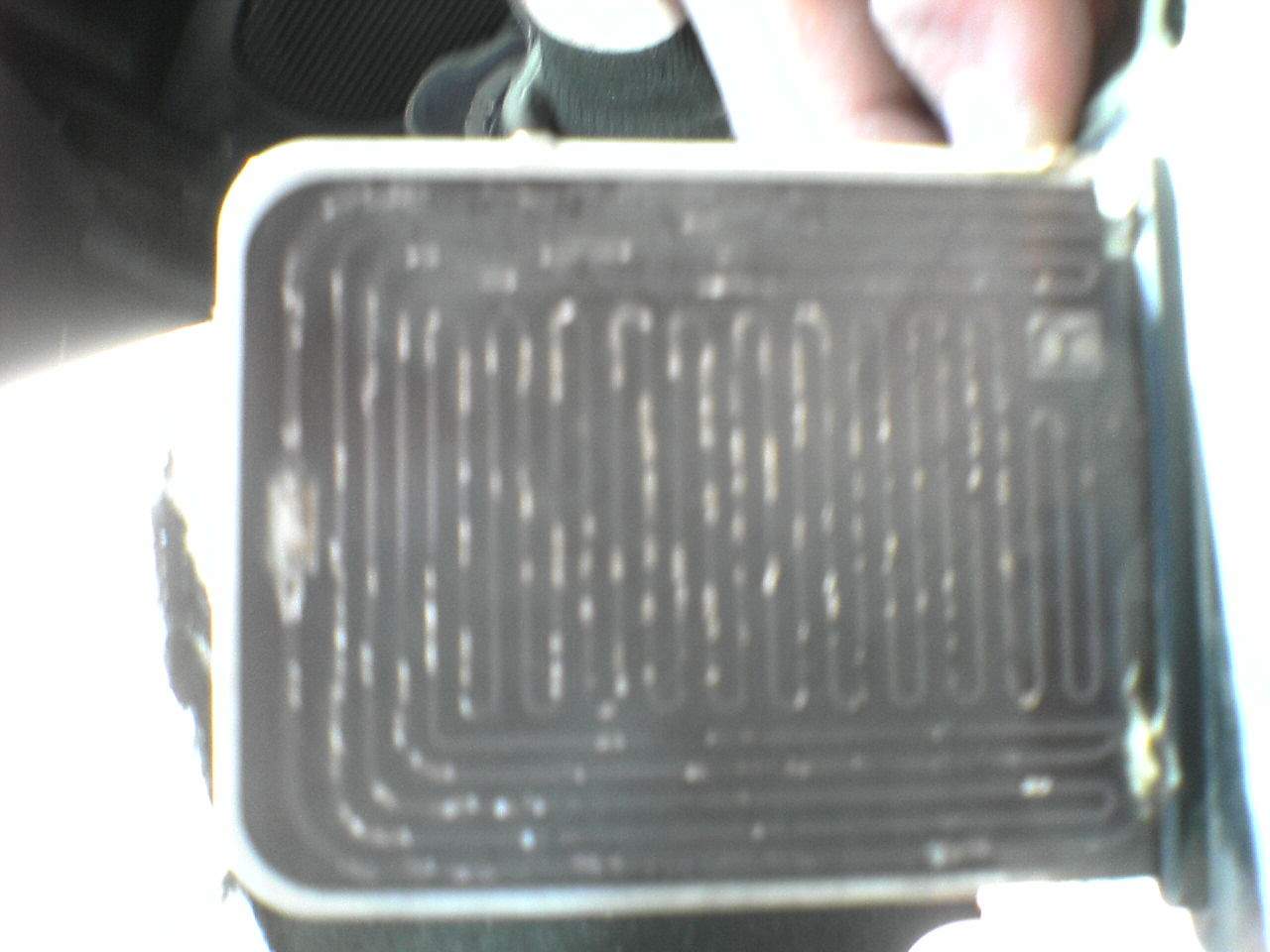

Думаю, много кто сталкивался с проблемой, когда вентилятор печки работает не во всех режимах. У меня работает только в положении 4, когда контакты напрямую замыкаются. Дело странное очень, в умной книжке по эксплуатации написано, что если работает не во всех режимах надо смотреть:
1. Правильно ли работает переключатель (прозвонили, переключатель переключает все правильно согласно схеме)
2. Не работает резистор. Резистор тоже проверяли, прозвонили - контакт везде есть, но сопротивление померять неудалось - слишком малые значения для китайского тестера.

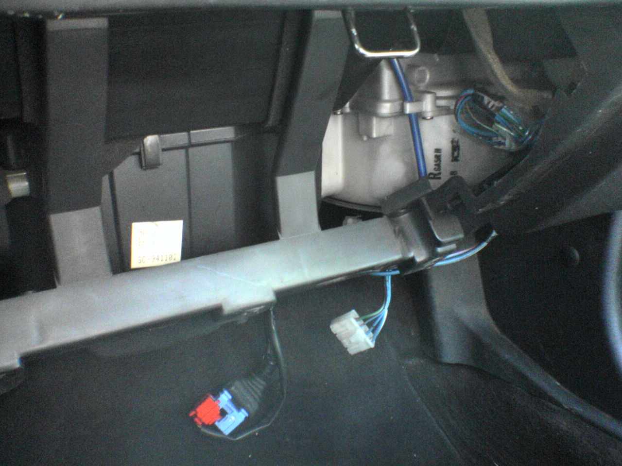

Прозвонили, почистили, простучали о колено - так и не заработало. В чем тут еще может быть дело? Фотку резистора и место, где он находится прилагаю.

я у себя только дорожки соеденил проводами телефонный многожильный :good: и гуд
