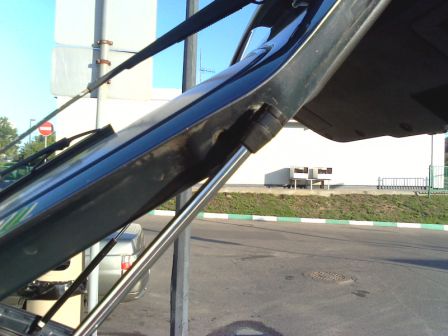

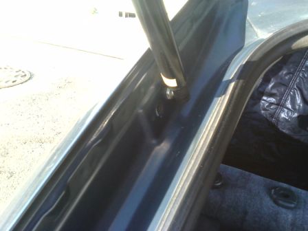

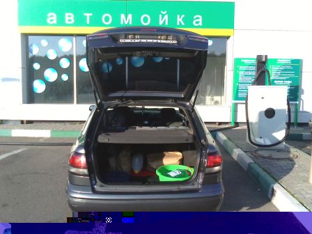

Большое спасибо человеку, который установил соболевские амортизаторы и рассказал об этом людям! :Bravo:
Моя история: родные сдохли, стоят по 4000 за штуку где-то, вариантов нет, сказали в экзисте, да и те пока с эмиратов привезут закон тяготения на земле исчезнет :(
Прочитал здесь, купил на кунцевском рынке 800 за штуку.
Время потратил 20 минут.
Очень рад.
Открывается хорошо, нужно чуть чуть придерживать, закрывается хорошо, не тяжело.
11.6308010-10F1=700Н ГАЗ 2217 ГЗАА Гродненский Завод Автоагрегатов
Найти в Москве довольно не просто, ищите на рынках. Я в магазинах не нашёл.
По установке: полностью снимаете старые и вкручиваете новые во "внешние" отверстия.
Смотрите ФОТО.
Спасибо за внимание.
