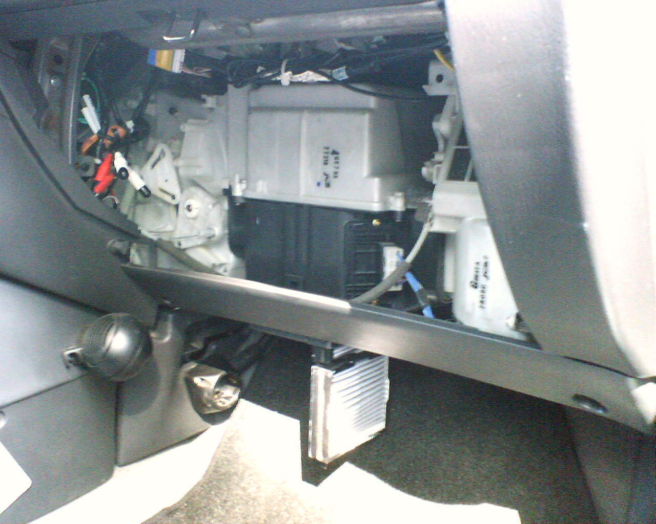

А если в печке пробка, как ее оттедова выселить? Еще момент: забор воздуха из салона - руки около дефлекторов обжигает, забор с улицы - слегка согревает. А на моей масе есть пылевой фильтр и если есть, подскажите, где этого гада найти?

у тебя наверное нет фильтра, но если есть ,смотри за бардачком.его рекомендуют вообще снимать зимой. я не снимаю - нормально. антифриз только поменял - теплее.
Комментарий к файлу: вниз вынимается. из двух частей состоит.

pappi, а чегож ты людей обманываешь, что у тебя GF? :) На фотке ж капелла? Или фотка не твоя ?:)
28 дек 2006 09:15
pappi, В смысле, сам бардачок выдергивать надо?
28 дек 2006 09:24
Сообщений: 592
Крышка с бардачком снимается за 5 секунд, там просто стопоры, отогнуть во внутрь и вынуть
28 дек 2006 09:34
Vitallium, понял, благодарствую. Пойду смотреть. Может хоть это поможет. Заипался уже

у меня машина в гараж вывешена, посмотри сам. а как у тебя ФП мотор и 125 коней?

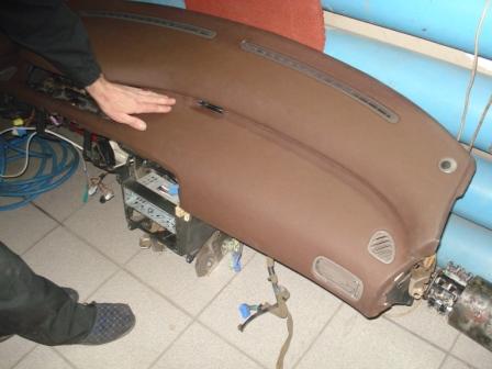

после покупки машины, печка вообще не грела. Ушанка и перчатки спасали положение. Стекла правда отходят долго. Промывал почти всеми жидкостями, эффект нулевой. Частично помогла спец.жидкость: слабый раствор аккумуляторной кислоты 1,10-1,20 на 10 минут в радиатор. Шлама вылетело со стакан. Теперь в -30С можно ездить и не отдирать ноги от педалей. А по правильному: промывка НЕ ПОМОГАЕТ, если не греет менять радиатор сразу!!! И не Б.У. а только новый. И будет вам счастье... :) Летом если сильно разозлюсь себе тоже поменяю. :crazy: Второй раз за зиму панель снимать не хочу :)
