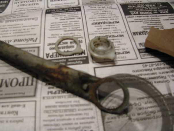

Лично мною, была приобретена на разборке тяга от какой то БМВ, гнутая, но с живым пластиком, за 100 рублей, пластик со своей срезал, и узнав как срезать, принялся срезать нормальную... в итоге, новую посадил на эпоксидку, и все проблемы решены...
А штучки к которым щетки прикручиваются, и которые закисают, разбираются не трудно и без спец инструмента... обычной плоской отверткой, находите разрыв в стопорном кольце, упераетесь отверткой в него и ладонью сбиваете, в итоге аккуратно это колечко по кругу обходите, тем самым вынимая его из седла и... да всё! разобрано.... (внутри пластика никакого нет...)
Комментарий к файлу: замена пластика.
