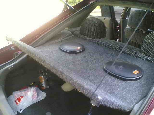

вот моя полка. Ничего лишнего, всё просто.
Комментарий к файлу: моя полка
.jpg [ 25.54 | Просмотров: 12093 ]
20 июн 2007 18:59
Затраты: 2 метра акустической ткани по 180руб за метр, клей Титан - 80руб, завес рояльный - 25руб. И сама полка выпилена из дверки от шкафа. Вот и всё. День делов и вечер пива. :-)

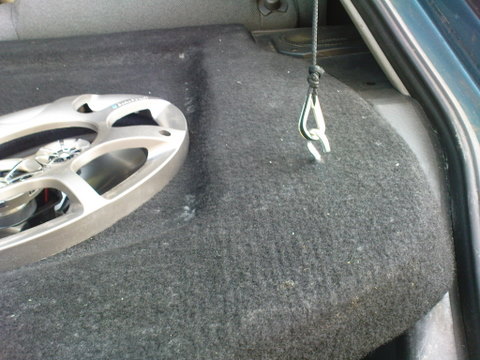

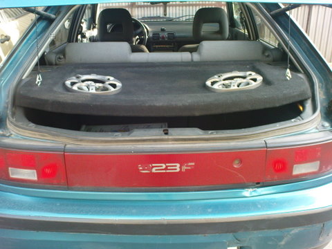

Как кстати был вчера опыт по восстановлению полки на 323f BG, сумочку поставили так она и пополам поломалась:)
Что хочу добавить:
1. Чтобы поставить "Блины" я укрепил полку фанерой по кругу.
2. Для укрепления поверхности промазал жидким стеклом и дал высохнуть
3. Для приклеивания обшивочного материала использовал монтажную пену! Плюсы - высыхает за 30 мин, в течении этого времени можно с тканью играть как угодно, единственный момент: в течении 5-10 минуть нужно тщательно разглаживать приклеиваемую поверхность. У ПВА есть минус, когда слишком жарко он может расклеиться:)
4. для крепления веревочек поднятия полки, я использовал крючки монтажные..... Быть может ктото видел в электрических магазинах (или на любом рынке где есть эл. провода и т.п.) всякие карабинчики, крючки и т.п.
