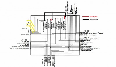

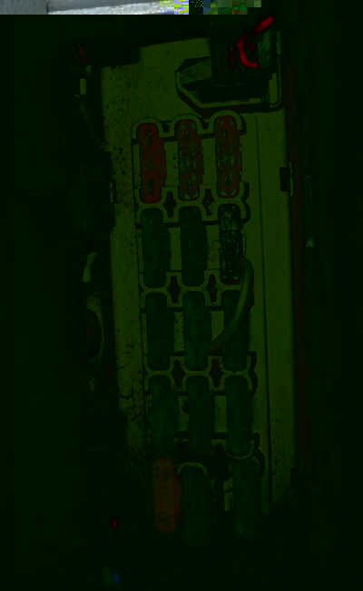

Вот мой способ доработки стеклоподъемников.
Подключать по выше изложенному способу я не хотел. Не хотел кидать на "чужую" цепь не "свою" нагрузку. И в следствии этого нашел другой, более грамотный, способ! Изменить питание в блоке предохранителей.
Вот схема Блока предохранителей
схема.jpg [ 123.18 | Просмотров: 9688 ]

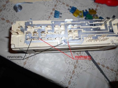

Схематично показал где и что я сделал. ACC-это первое положение ключа, IG1 и IG2-зажигание вкл. и в этом положении ключа работают все эл.потребители. Я просто в блоке переключил шину идущие на подъемники с IG2 на шину АСС и люк с шины IG1 на шину АСС. т.е. вставил ключ повернул его в первое положение и вуаля! работают педъемники, магнитола, люк!

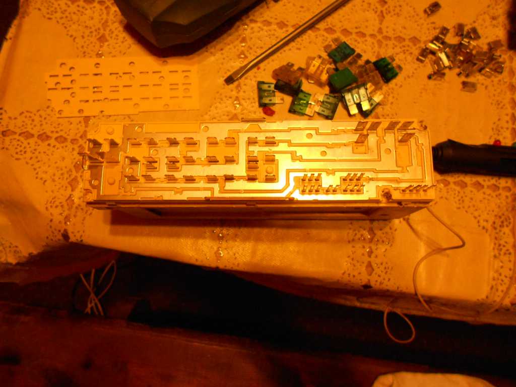

Вот как переключение выглядит в натуре.
Комментарий к файлу: шины после
DSCN0835_1024x768.jpg [ 141.65 | Просмотров: 9688 ]
мне потребовались:паяльник, бокорезы. Шины легко вынимаются из блока и легко ставятся на место.
А вот так было до моего вмешательства.
Комментарий к файлу: шины до
DSCN0827_1024x768.jpg [ 61.73 | Просмотров: 9688 ]

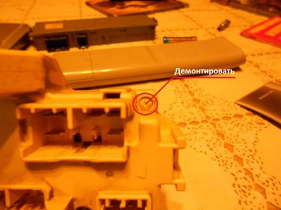

А чуть не забыл! Что-бы снять верхнюю крышку блока предохранителей, надо высверлить вот эти хернюшки(что-то типа заклепок только пластмассовые)
DSCN0826_1024x768.jpg [ 114.67 | Просмотров: 9687 ]
После того как вы от них избавитесь,вооружившись тоненькой отверткой, пройтись по периметру крышки отковыривая её. она держится на маленьких зацепках.
Вот как-бы основное я рассказал!

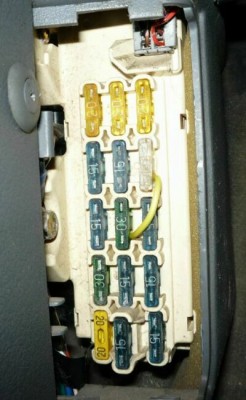

20 ноя 2012 20:48
Savranskiy
для такой доработки не нужно ничего разбирать вообще.
достаточно одной перемычки.
точнее один предохранитель приколхозить между двумя выводами блока без какого-либо демонтажа и высверливания, работы на 2 минуты.
