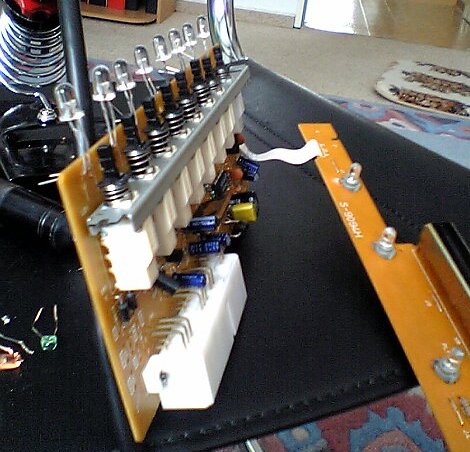

раньше было так
IMGA2542.JPG [ 15.55 | Просмотров: 9040 ]

Vitamin, как ты кнопки делал на панели отопления. те которые передвежные????
11 дек 2006 21:03
Vitamin,
а в кнопках вроде фильтры зеленые стоят...
Они были?
Убирал?
Забил и просвечиваешь через них?
И еще, как и ожидалось
- подсвечиваешь синим- не видно красной полоски у регулятора печки
- подсветил красным - не видно синей :)
Надо с этим что-то делать. Меня моя только красная уже разочаровала...
11 дек 2006 21:21
Сообщений: 712
FOXtrot, в кнопках и в ползуках (по крайней мере в GE) стоят зелёные светодиоды , так что я просто их заменил без всякких сопротвлений . Подсветка на лампочках подсвечивает тока человечков в разных позах камасутры и цифры с полоской темпиратуры . Красного на полоске действительно нет , он светит фиолетовым (синий + красный = фиолетовый) . Хуже если подсветку делать красным и не вытащить светофильтры зелёные (у меня небыло) тогда получить вот что : зелёный + красный = чёрный

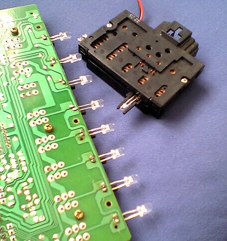

уже переделання плата печки выглядит так .
200.jpg [ 63.01 | Просмотров: 9016 ]
100.jpg [ 60.89 | Просмотров: 9016 ]
11 дек 2006 22:03
так вот она какая, эта плата. у меня она горит на половинку.

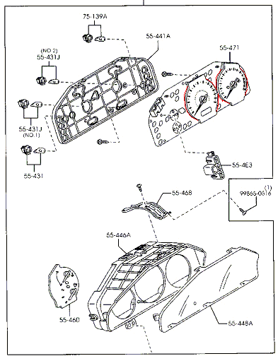

Разбираем приборную пенель. Из каких частей она состоит видно на фотке в начале ветки. Берём ту, которая белая :) и начинаем над ней издеваться. Размечаем маркером места под будущие светодиоды по диаметрам спидометра и тахометра и по одному напротив указателей топлива и температуры. Делать это надо в тех местах, где свет будет попадать на шкалы без затенения от хитромудрой формы корпуса и самих приборов. То есть это дело творческое. Почти метод научного тыка. Разметили - берём дрель и сверло 4,7 (4,8)мм. Сверлим отверстия. Со стороны шкал зинкуем сверлом 10мм, чтобы тело корпуса не мешало рассеиванию светового потока. Светодиоды имеют диаметр 5мм, поэтому крепить их особым методом не придётся. Они будут плотно сидеть в мягком пластике. Дальше начинается самое интересное. Есть два способа: либо вставлять диоды в белый корпус, соединять тонкими проводками, а потом накрывать платой, подставляя шайбы под направляющие. Плата ложится плотно на белый корпус, поэтому её придётся приподнимать миллиметра на 2-3. Либо второй вариант - это просверлить отверстия и в самой плате и вставлять светодиоды непосредственно через плату и белый корпус. Некоторые дорожки на плате при сверлении будут перебиты и на эти места напаиваются перемычки. Лично я к последнему методу склонился после проб и ошибок.

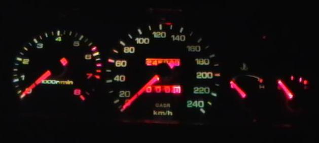

не запихнешь... круги приходилось резать, где пополам, где не пополам... плюс где нельзя было подставить, приходилоьсь добивать светодиодами.. стрелки снимаются просто, главное потом их выставить ровно... стрелки красил красным лаком маленьким слоем чтоб не утежелить сильно, и подсвечивал их сверху белыми светодиодами 6 штук... не снимая получится не красиво и убого, все пятнами будет.. надо снимать ставить клеить клеем, потм сматреть как, не понравится по другому... не все так просто... зато когда все сделаешь, будеш доволен результатом! в реале ооочень красиво! всем понравилось

И всё-таки не ясен вопрос с подсветом стрелок. Метод, рассказанный rain-gt, с подсветом сверху белыми светодиодами - не катит. (ИМХО) Белый свет будет "забивать" внутреннюю подсветку цифр и будет высвечивать чёрный фон приборов, делая его серым и выдавая все погрешности стекла. Стрелки должны светиться исключительно изнутри. Только как это сделать технически.... Я пока не придумал. Это на GE и всех последующих всё просто. У них задача только в изменении цвета подсветки, а вот на наших GD, BG и прочих антиквариатах, надо подумать головой и поработать руками, чтоб получить результат как у Vitamina и rain-gt. Подсветить ручки отопителя на GD, с моей точки зрения, невозможно. Я пытался, но не стал заморачиваться. Панель у меня уже вся на светодиоды переведена, подсвет в ручках дверей, в пепельнице, в нижнем коробе под матафоном, в ногах пассажиров. Осталось сделать в кнопках открытия окон и придумать индивидуальное освещение для задних пассажиров в стойки. И самое главное: под капотом нет вообще никакого освещения. Это намёк ипонцеф что там ничё не ломается и нефиг там в темноте лазить? Или это только у меня там плафона нет?
12 дек 2006 13:50
... на счет стрелок.... у меня сама подсветка белая.. стрелки крашеные в красный свет и направленнны точно на стрелки! освещают они только стрелки! ... другим цветом не получится так как будет видно... я то думал только как мне сделать белым.. про другой цвет не думал...
так что у меня все окей!
