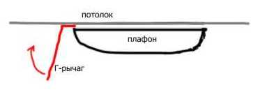

вот
Комментарий к файлу: подковырнуть как-то так, сначала одну сторону, потом придерживая чтобы не защелкнулась другую (я не художник)

Пасиба! Буду пробовать. Мне говорили что с торца, где клавиши индивидуалки, есть отверстие через которое надо что-то там отжимать. Естественно ничего не вышло. Плафон трещал, но не снимался. Дальше насиловать не стал.

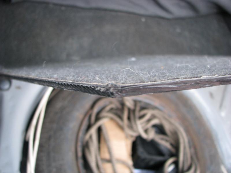

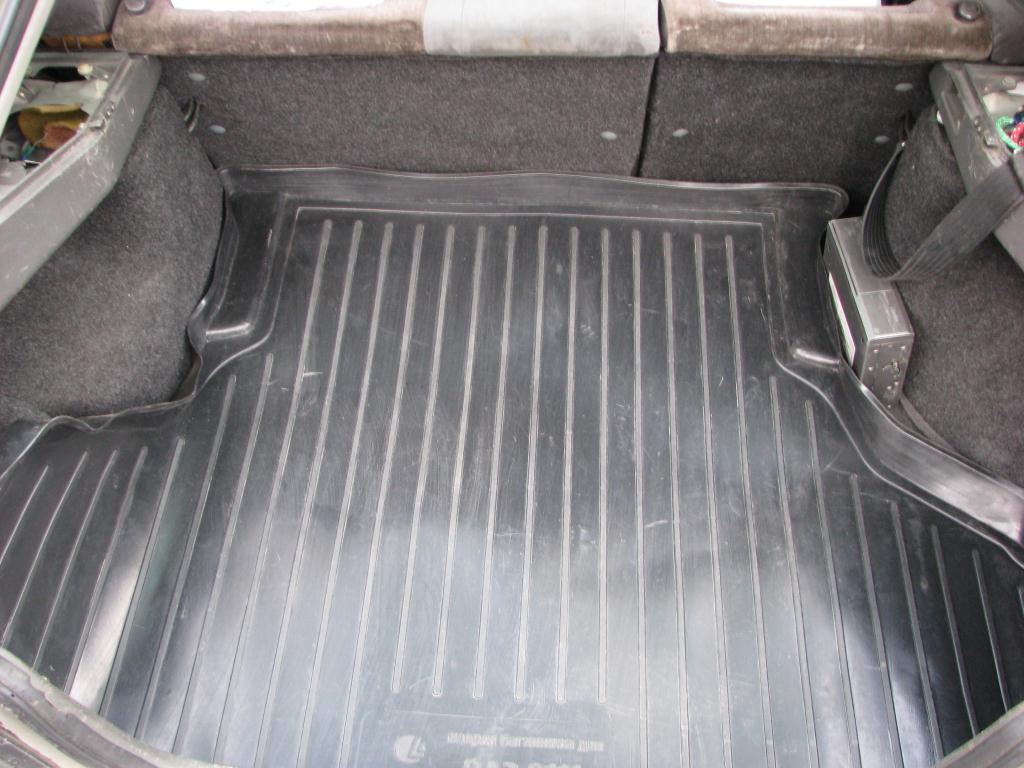

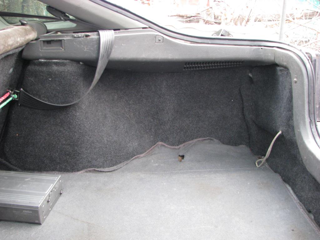

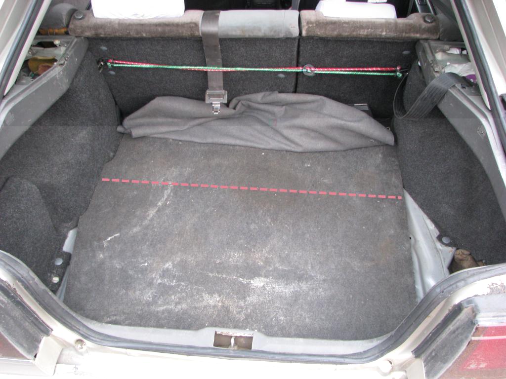

PahaN писал(а):
Остался ещё материал на обновление багажника и задней полки, но когда доделаю БОЛЬШОЙ вопрос
Сделал ещё прошлой осенью (но без полки), а фотки тока сейчас:
2011_04_19 04_.jpg [ 98.79 | Просмотров: 7079 ]
2011_04_19 05_.jpg [ 97.19 | Просмотров: 7079 ]
2011_04_19 06_.jpg [ 107.53 | Просмотров: 7079 ]
На последней картинке пунктирной линией показано место перегиба пластмасски.

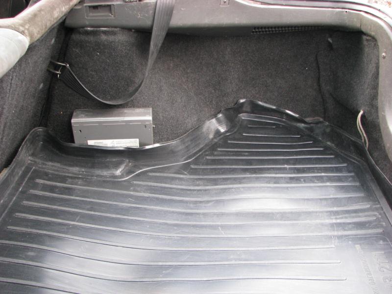

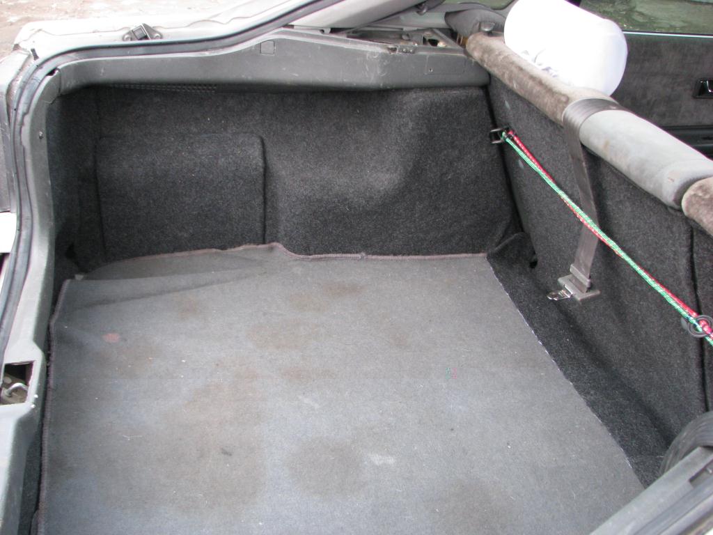

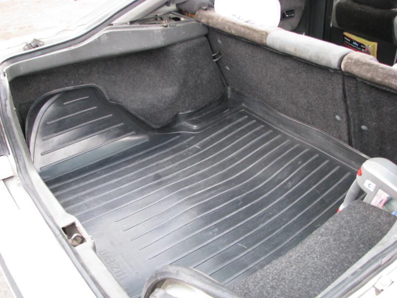

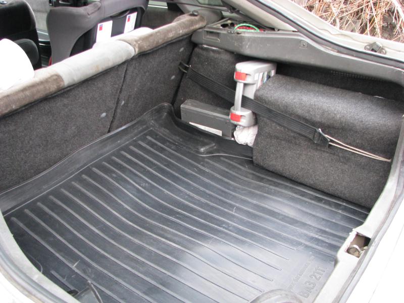

Вот эта херь с угла:
2011_04_19 09_.jpg [ 41.71 | Просмотров: 5466 ]
Сверху положил коврик багажника ВАЗ 2111 - если чем заляпаю можно просто протереть - подошол нормально. Сначали хотел отрезать кусок справа, но передумал - так боковина меньше марается, а залезть в карман можно просто отогнув коврик посильнее. На удивление эта тоненькая резинка без проблем перенесла морозы -30 и деже не потрескалась в местах перегиба.
2011_04_19 11_.jpg [ 105.43 | Просмотров: 7078 ]
2011_04_19 12_.jpg [ 68.07 | Просмотров: 7078 ]

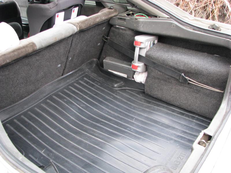

2011_04_19 15_.jpg [ 71.83 | Просмотров: 7078 ]
Всё своё ношу с собой :D :
2011_04_19 16_.jpg [ 77.42 | Просмотров: 7078 ]
я снял в воскресенье:)
отверстие через которое отжимать находится со стороны общего плафона а не со стороны индивидуалки
нуно просовывать подходящую широкую толстую отвёртку и отламывать плафон вниз.
когда покажется что щас наступит кабздец плафону он таки с грохотом упадёт вниз.
основная часть прикручена саморезами к поперечной балке потолка.
после съёма видно что эта щель именно для снятия плафона и предназначена.
правда пластмаска помнётся от отвертки и её надо будет аккуратно примять обратно.
после промывки с мылом и щёткой светит лучше, оказывается рассеиватель плафона белый, а не жёлтый.
