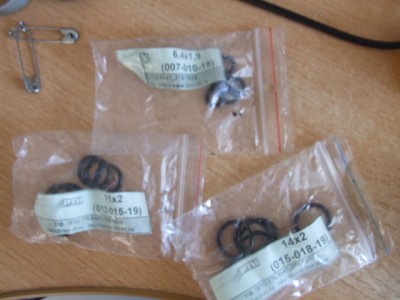

автор подскажи,пожалуйста, из чего сделаны уплотнительные колечки системы кондиционирования?

Колечки из маслобензостойкой резины, специально для агрессивной среды

ставил новые оригинальные или подбирал с чего другого?

Деталь стандартизирована, классифицируется по диаметру и толщине, так, что смысла нет брать оригинал, больно дорого, а из той же резины сделаны, можно у кондиционерщиков взять силиконовые, раза в два дешевле оригинала, я брал в конторе, которая резинотехникой торгует, там вообще копейки стоит. Кстати с подшипниками такая же фигня, закажешь оригинал, придет через месяц GMB в оригинальной упаковке, пойдешь в любую подшипниковую контору, тот же подшипник раз в 10 дешевле и в наличии

а подсказать размеры не сможешь?Судя по каталогу там три разных вида общим числом 13шт.

посмотрю, в машине лишние остались, т.к. брал по десять штук каждого
ll 064.jpg [ 113.76 | Просмотров: 7014 ]
 Заголовок сообщения: Re: Всем, кому жарко, посвящается, или как я установил кондей | мазда (mazda) форум
09 авг 2010 13:02
Зарегистрирован: 05 янв 2010 18:08
Сообщений: 58
Откуда: Брянская обл.
Автомобиль: GF626
спасибо тебе БОЛЬШОЕ,будем искать.Задам последний вопрос:14*2-здесь 14 это внутренний диаметр?
там виднеется какой-то электронный адрес на этикетке немогу разобрать-подскажи,пожалуйста.
09 авг 2010 13:30
Сообщений: 687
Откуда: Pietari Купчино
Автомобиль: mazda 626GE
Баллы репутации: 63
Диаметр, по-моему, внутренний (на трубке, соответственно наружный), адрес http//www.mir-rti.ru
