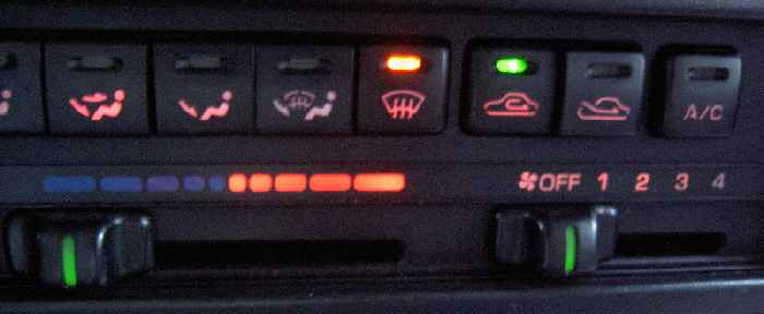

Svan, вот мои переделанные лампочки-светодиоды:
Сразу оговорюсь, то снимал днём, при отрубленной вспышке и в режиме макросъёмки, поэтому качество не ахти :wink:
20 апр 2005 18:45
Сообщений: 3419
Откуда: Н.Новгород
Баллы репутации: 780

21 апр 2005 09:37
LAMA,
Выглядит серьезно!
А этих СД там 2 поставил?
Или 2 красных сверху и зеленый снизу?
оч заметно отсутствие подсветки по бокам... Хотя может это дневной вид сказывается...
Я вот думаю типа мож их штуки 4-6 вкрячить... :smile:
Правда придется весь блок бомбить :mad:
А ты в кнопках менял лампы на СД? Мож тоже фотку покажешь? Очень интересно что получается из зеленых кнопок с красной подсветкой.

Фокстрот, каждую лампочку (их у меня три) заменил парой светодиодов красного цвета 1000мКд 30 градусов (лучше угол побольше, но в магазине не было) + резистор на 150 Ом 1Вт (всё включено последовательно:-)
Дальше. Освещённость кнопочек можно менять изгибанием ножек светодиодов. Пока ночью в машине не окажусь, точно их не отъюстирую. Воть. А пока действительно, есть неравномерность. Но зато якрость - просто опупенная!!! :wink: :wink: :wink:
22 апр 2005 09:59
LAMA,
А почему ползунки с зеленой чертой? Красный через зеленое стекло не проходит?
Теперь главное чтоб не слепило, а то перекосы я уже видел у народа:
кнопки слепят - убавляем яркость - кнопки нормально - приборов не видно :smile:
22 апр 2005 10:13
Сообщений: 3419
Откуда: Н.Новгород
А на 626-ой полозки уже по умолчанию с зелёными светодиодами...
