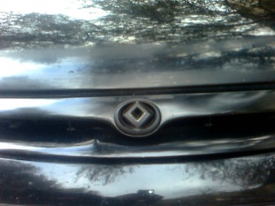

можно не красить. покупаешь черный оракал и с помощью фена жены все это дело акуратно обклеивается. под горячим воздухом пленка становися как резина...ложится ровно и тянется как и куда угодно. как застынет хрен оторвеш. я себе таким способом обклеил передний и задние шильдики все в цвет авто...выглядит лучше чем когда краской задувают...

фото шилдиков можешь сделать, ну хоть на мобилу *)) охото глянуть..

вечером будет

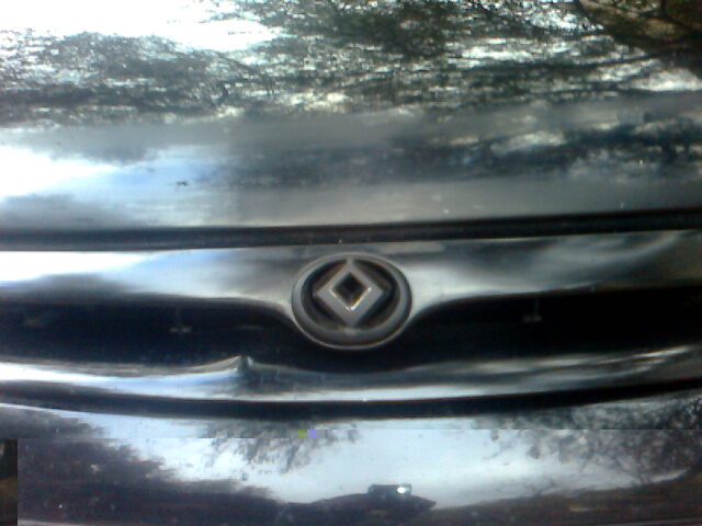

ну вот типа )))) ногами не бить))) середина осталась блестящая...просто на фотке плохо видно
