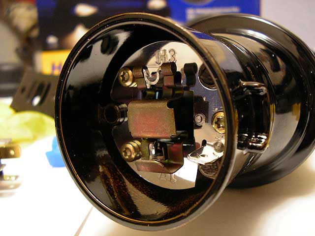

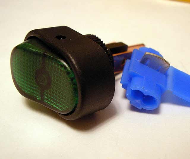

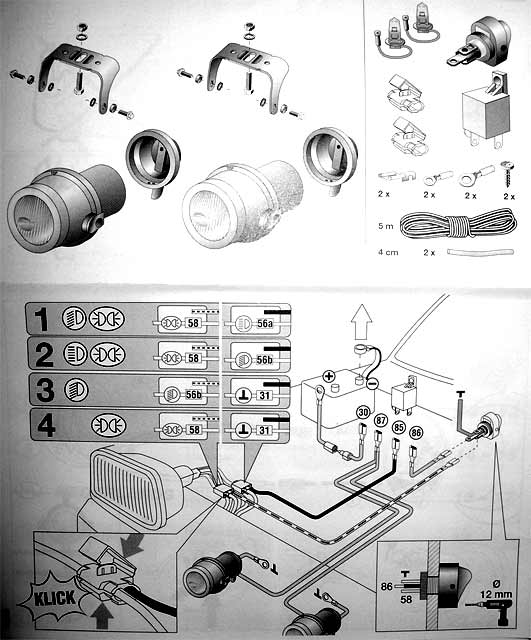

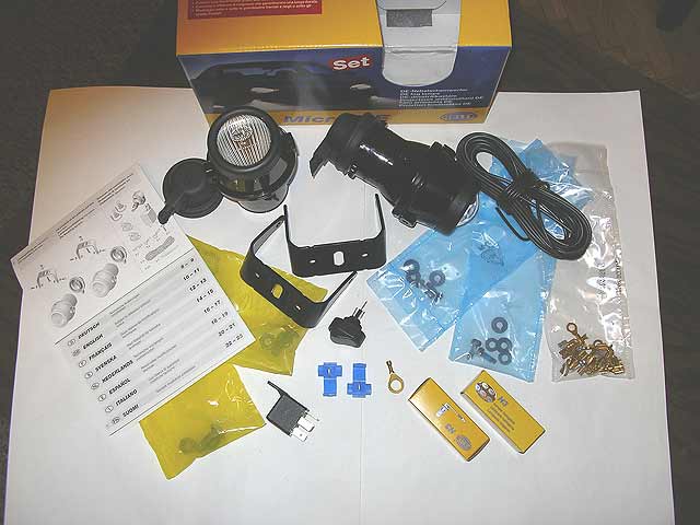

Сегодня съездил на южку (павильон 400 в главном павильоне АВТОМОБИЛИ, 1 этаж - фирма "автоблик") Купил за 1900р комплект. Вот что там оказалось:
Комментарий к файлу: Кнопка. По размеру можно всадить в штатную заглушку от отсутствующей штатной кнопки!!!
17.jpg [ 17 | Просмотров: 21298 ]
Комментарий к файлу: Схема установки
24.jpg [ 53.25 | Просмотров: 21302 ]
Комментарий к файлу: Комплект Hella Micro DE (made in Germany)
12.jpg [ 37.52 | Просмотров: 21313 ]

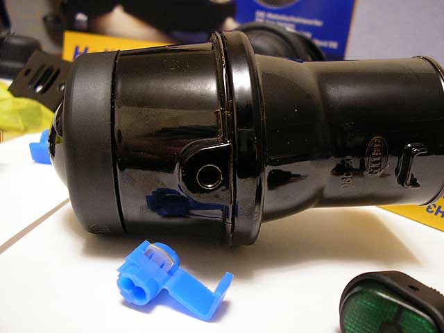

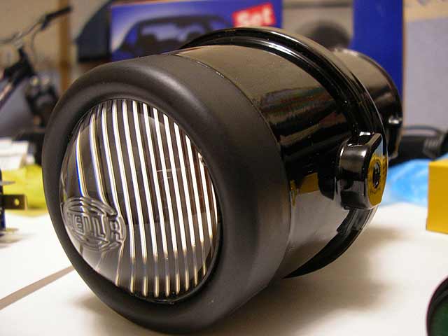

ЕЩЕ фотки самой фары
Комментарий к файлу: Анфас
20.jpg [ 29.95 | Просмотров: 21294 ]
Комментарий к файлу: Профиль. Стекло толстое, маленькое, линзированное.
21.jpg [ 24.88 | Просмотров: 21293 ]
Комментарий к файлу: Зад. все сделано на уровне. корпус из магниевого сплава.
18.jpg [ 34.07 | Просмотров: 21297 ]

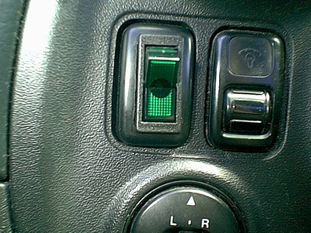

И еще один немаловажный вопрос- ставить ближе к середине - или ближе к бокам? bes-govorun, подскажи как ты поставил? Я вот все думаю как лучше машина выглядит? И еще - на схеме подключения наверху непонятные сноски - 1-2-3-4 - так и не понял к чему они?
Комментарий к файлу: Так можно кнопку ПТФ из комплекта насадить на заглушку.
gswitch.jpg [ 116.14 | Просмотров: 16550 ]

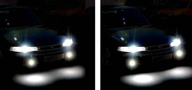

Вот к примеру ночной вид этой конструкции, даже не знаю что выбрать...
Комментарий к файлу: Night Vision Mazda 626 GE

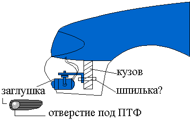

bes-govorun! Я тут схемку установки начирикал исходя из твоего рассказа. Правильно?
ptf.gif [ 3.94 | Просмотров: 21279 ]

shveps_dpz, рисунов правильный, именно так и поставилВырезал отверстия в заглушках прямо по центру. Когда все встало на место, получилось что они стоят немного ближе к центру, чем линза ближнего всета в фаре. 9примерно на 1,5-2 см.). Заглушки снимаются с трудом, они привинчены изнутри на 4 самореза каждая. Из 4 саморезов отвинтил -2, остальные остались там навсегда. Хотя и на двух держится хорошо.
Проводку штатную не исопльзовал по причине ее отсутствия на машине, да и искать лень было, протянул новую за 30 минут.
