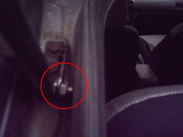

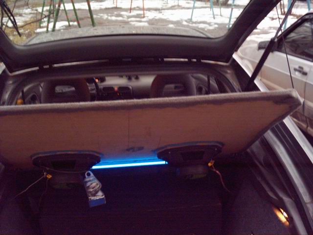

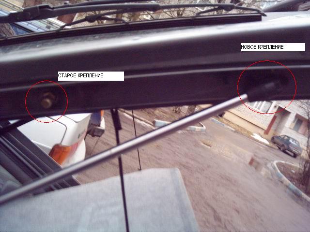

Вот фотки как обещал.
Комментарий к файлу: помимо крышки багажника стойки держат ещё и это хозяйство
GDSC0006.JPG [ 47.38 | Просмотров: 12329 ]
Комментарий к файлу: а так в верхней
GDSC0005.JPG [ 52.08 | Просмотров: 12329 ]
Комментарий к файлу: вот так я сделал в нижней точке крепления
GDSC0004.JPG [ 29.85 | Просмотров: 12329 ]
