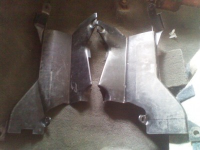

подниму тему.
Во-первых, огромное спасибо за проделанную работу (собственно разборка, и отчёт для остальных).
Во-вторых, у меня вопрос: где ставятся вот эти панельки? Из-за них приостановилась сборка салона(
IMG_0129.JPG [ 180.54 | Просмотров: 7859 ]
