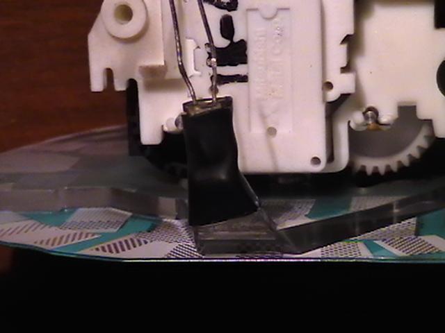

Вы неповерите но для GE все пути распахнуты , и всё давно реализованно япами ! Делать это безумно просто , в приборах же есть плексове отражатели света для стрелок . Ага и просто на термостяжке светодиод туда крепится и ВСЁ ! ну надо будет ещё заклеить немного сам циферблат с внутренней стороы под светодиодом чтоб пятна небыло засвеченного .
1000.JPG [ 31.76 | Просмотров: 8175 ]
