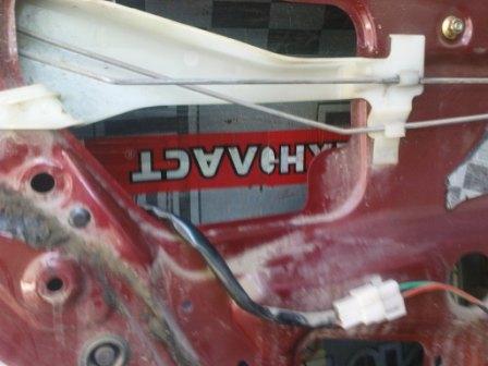

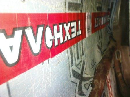

Может это колхозный вариант,но я сделал так:
1. Денег на вибропласт стало жалко и я заменил его обычным кровельным наплавляемым материаллом,клеил всё на клей "мастер" напоминающий момент.По виду материал тот же вибропласт,только без фальги.Двери стали тяжелее килограмма на 3-4 каждая,закрываются как на vw B5.
Комментарий к файлу: Вот так выглядет это из нутри.

Делаю всё на работе в свободные минуты (прораб на стройке),далее будет крыша,багажник и полы. Помогите советами ,куда что клеить и надо ли клеить все свободные места,есле вс заклею машина станет тяжелее килограмм на 60-70 ;(
