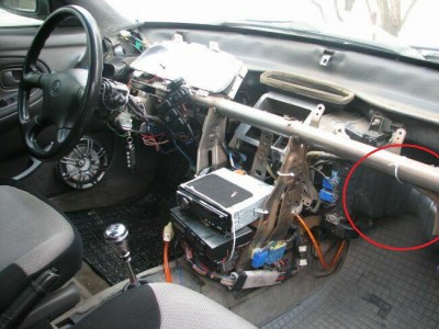

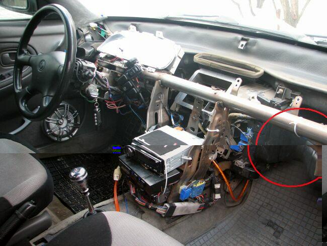

Прошлой зимой на печку не жаловался совершенно, а как этой зимой настали первые холода - сразу почувствовал недостаток тепла в машинке. Первое что я сделал - пошел на этот форум, почитал, сопоставил симптомы и... начал с самого простого (ну, сами понимаете - лень-матушка) - шаманство с регулятором температуры и аккумулятором... безрезультатно. Далее, замена ОЖ, промывка, еще раз замена (кстати, после первой замены проездил всего два дня - жидкость заметно потемнела)... безрезультатно :( Но тут прочитал еще способ - перекинуть шланги, которые идут на печку. Это, опять-таки, повлекло за собой слив-залив ОЖ и... безрезультатно.
И тут я решил бороться с этим кардинальными методами, подстегнул меня на это шурин, за что ему огромное Спасибо! Купил б/у радиатор печки, стоит у нас 800р. (кстати, на новый антифриз и всяческие промывки потратил в 2,5 раза больше), еще раз купил пузырь ОЖ и поехал в гараж.
Сперва, вытащили передние сидушки, чтобы не мешались :) Далее, начиная с боксами между сидений, была разобрана вся "обделка", чтобы получить доступ к болтам, которыми прикручена торпеда к раме. Открутив торпеду, вытаскивать ее не стали, только лишь отодвинули ее от лобовухи, большей частью со стороны пассажира (возможно, для того чтобы сильнее отодвинуть торпеду, придется отсоединить все фишки в коробке с предохранителями, что у водителя в ногах), и... вот она :Yahoo!: белая коробка с заслонкой и радиатором печки.
Далее все просто, достал радиатор, внедрил вместо него купленный и все... Остается только собрать в обратном порядке все это безобразие :) и наслаждаться "ташкентом" в машинке в любой мороз.

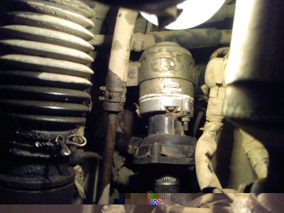

хочу поставить доп.мотор на отопитель салона от Газели,опыт предыдущей установки имел на Тазе 9-ой модели!Вещь очень полезная оказалась,теплоотдача отопителя увеличилась в несколько раз,такая фишка будет полезна таксистам(когда стоишь на месте и двиг молотит на холостых оборотах)
Комментарий к файлу: № с насоса:ДП63-20-4,0-12(1)

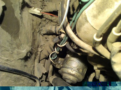

установил доп.мотор газелевский на печку ,работа заняла 15мин:разрезал входящий патрубок на сгибе и от него отрезал кусок 5-7 см в длинну,посадил мотор на хомуты,закрепил его за коллектор вверху на проволоку.протянул провод в салон на кнопку и все!
