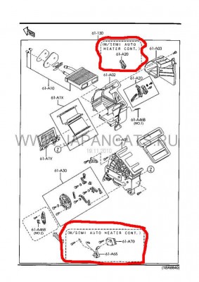

Сообщений: 681
vin_rain для начала можно изучить все схемы из каталога на предмет количества необходимых деталей и их возможной стоимости (ниже одна из схем)
Parts.jpeg [ 73.96 | Просмотров: 5517 ]
Ну а далее демонтаж (по итогу монтаж) панели для доступа к пациенту :)

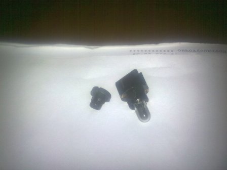

привет мазда 323 с ва 1997 вот именно друзья лампочки от клавиш я и не могу нигде найти даже в магазине под заказ а охота что-бы светило подскажите
 Заголовок сообщения: Re: Как я менял лампы в блоке управления печкой 323F BA (отчет) | мазда (mazda) форум
05 янв 2011 19:11
Зарегистрирован: 12 июл 2010 11:51
Сообщений: 479
Автомобиль: Mazda 323P BA Z5 99г
а там разве какие то особые лампы? Картинка есть?
05 янв 2011 20:26
Сообщений: 42
да они рядом та что большая это приборная а маленькая от клавиши правда я лампочку выбросил но можно судить по патрону
05 янв 2011 22:24
Сообщений: 479
Та что большая, это лампочка габаритов W5W без цокольная. бери вата на 3, чтоб пластик не поплавить.
Та что маленькая это лампа накаливания T5 на 1,4 вата
Вынимай эти лампочки из фиксаторов и иди в любой ТАЗ магазин, там они всегда в наличии :)
Сейчас с таким цоколем делают и светодиоды, но они долго не живут, если их постоянно включать и выключать.
Хотя у меня в габаритах стоят вот такие
Нормально светят, только слеганца синеватым светом.
Стоят почти 3 месяца.
