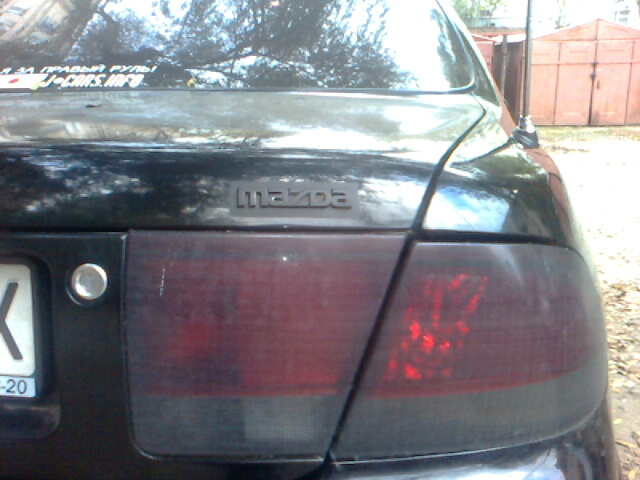

в общем вот так.....

Хром на шильдиках, имхо, смотрится на порядок лучче. А затемнять задние фонари, так вообще, мягко говоря, нехорошо.

когда делать нефик можно еще сделать так....аля карбон
ну на вкус и цет как говорится..... если машина черная то должна быть черная вся. недоходят руки затонировать лобовое и покраска дисков

а чем нехорошо затемнять фонари? вопрос безопасности? так там не лак или краска а сетка...так что все видно отлично...даже задний ход светит как и раньше.

У меня тонированые фары задние, взял уже такую. Так мне не нравится, блестящие, мне кажется, выглядят лучше. А шильдиков ваще нету (((

И в солнечный день? Надеюсь на это. Просто реально задолбали закрашенные задние фонари, из-за которых вообще не понятно горит ли там чего в них или нет :(

And626GE92 это уже ты про шакидавто говоришь. Есть тонировка легенькая и видно фары норм.
Вот мои фары, тока мне хотелось бы чтобы они блестели и сверкали, а они мутные (((

можно и чтоб затемненные были и блестели ) надо 2 слоя ложить и желательно у тех кто этим проффесионально занимается. еще вариант тонировать пленкой устойчивой к выгоранию и царапинам. и в солнечный день все нормально видно. а в очень очень солнечный невидно даже у тех у кого обычные фонари )))

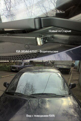

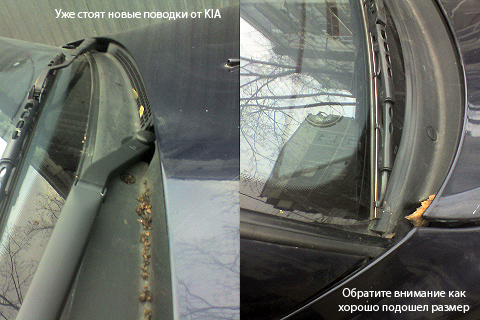

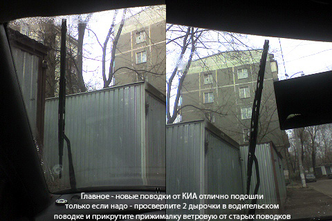

В общем поставил новые поводки от КИА
Подошли идеально следующие позиции:
Kia 0 K9A0 67 321 Поводок щётки стеклоочистителя $14,99 с водительской - без ветроприжималки (ее ставим от маздовых поводков путем свердения 2 дырочек, но я не стал пока заморачиваться - мне как то не надо)
Kia 0 K9A1 67 321 Поводок щётки стеклоочистителя $5,75 - со стороны пассажира.
Kia 0 K2A2 67 321 - не подошел - из-за того, что немного длинее (на 2-3 см)
Кстати на поводках были надписи Хюндай...
Теперь фото. есть и видео но ХЗ как выложить.

 Заголовок сообщения: Re: Ржавеют поводки дворников | мазда (mazda) форум
16 ноя 2008 22:16
Сообщений: 1973
Откуда: Саратов
Ооооо, отличные новости!! :good: Спасибо тебе! :beer: Думаю, грядет волна замены поводков у GE-шников :)
