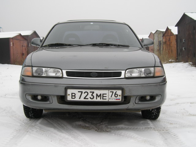

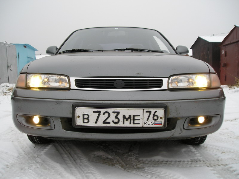

Вот обещанные фотки. Местами грязь, но видно все что нужно
PB211201.jpg [ 117.19 | Просмотров: 6072 ]
PB211200.jpg [ 101 | Просмотров: 6041 ]
PB211199.jpg [ 68.06 | Просмотров: 10326 ]

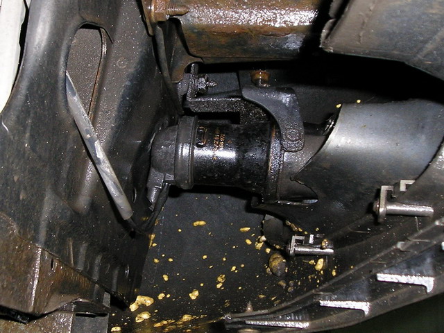

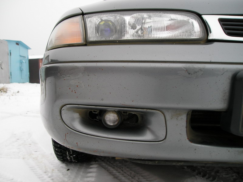

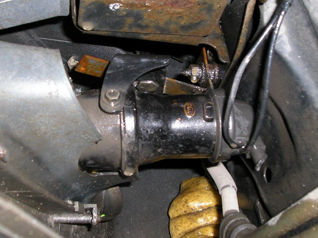

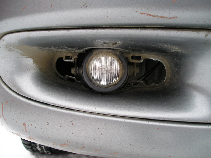

и еще немного
PB211214.jpg [ 106.7 | Просмотров: 6092 ]
PB211213.jpg [ 123.7 | Просмотров: 6053 ]
PB211207.jpg [ 105.04 | Просмотров: 6003 ]

bes-govorun, Спасибо тебе огромное, особенно за последние фотки! Я их распечатал - завтра буду ставить по ним - теперь все прекрасно видно, что надо сделать!!!

bes-govorun, У меня все так же только смещены к центру т.к упираются обратной стороной в стенку. А при установке я все вырезал с минимальными повреждениями, треть маленькой заглушки и чуть-чуть большой и прикрутил вверх к железяке просверлив в ней дырку.

Я сделал это!!!
За 2000 р. и 4 часа времени в сервисе АВТО-АСС мне поставили эти противотуманки.
Е-МАЕ!!! Просто МОРЕ СВЕТА!!!!
Я их отрегулировал (залезаешь под бампер рукой и наклоняешь) чтобы далеко светили. КОРОЧЕ - они светят лучше и дальше ближнего света!!!!!!!
Как я раньше ездил - не знаю!! Глаза не слепят. Светят не только далеко вперед, но и по бокам - аж рядом машина проезжает и я вижу что за резина стоит.
Я в хорошем шоке. Как такие маленькие фары могут так светить?
Свет словно маленький ксенон :Yahoo!: Ровный-ровный, не то что родная оптика.
Один минус все-таки нашел - релюха не стандартная - мастер долго мучался - пока совковую не поставил. и кнопка зеленая сильно светит в темноте. но я просто взял и нарисовал кружочек фломастером (которым надписывают CDR-диски - в канцтоварах 10-20р.) в том месте где стоит лампочка на кнопке - стало очень хорошо.
:Yahoo!: :Yahoo!: :Yahoo!:
ЗЫ Проще оказалось протянуть 1 проводок (управляющий реле) в салон, чем искать где эта штатная проводка. +12V на кнопку было взято от замка зажигания, масса - саморез на железки, что под боковой крышкой торпеды - если открыть дверь - то она элементарно снимается без отверток. Пришлось отвинчивать еще 2 винта - и снимать нижнюю панель под рулем. чтобы кнопку вставить на место заглушки рядом со штатной кнопкой задних противотуманок.
Еще я купил за 25 р. предохранитель в резинке на проводе - от Таза какого то и колодку реле. Само реле прикрутили в районе блока предохранителей под капотом. Не берите массу для реле у железных болтов блока предохранителей - ЕЕ ТАМ НЕТ !!!
Вместо железок рекомендованных bes-govorunом - были использованы крепежи для сигнала от Таз. Даже не пришлось ничего сверлить. Кстати Заглушки у меня цельные и черные- а не такие как у вас - состоящие из 2-х частей. Получилось красиво - как родное!!!
