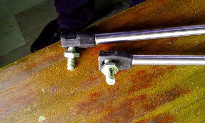

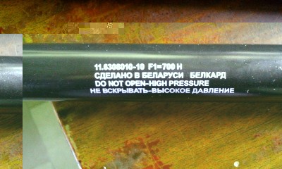

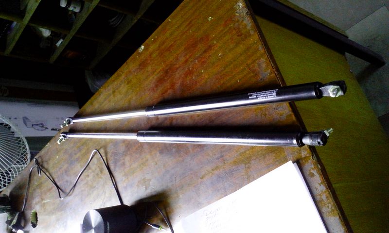

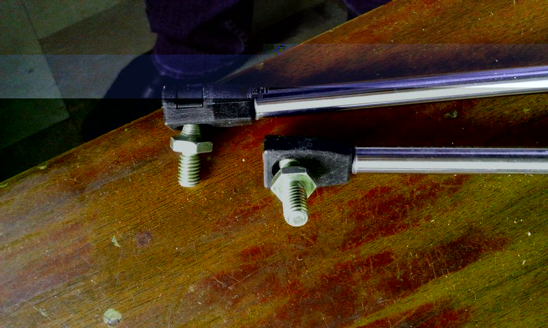

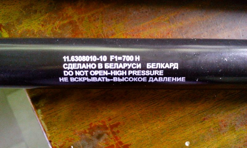

Короче вчера пришли аморты от "Соболя" 11.6308010-10 да они 685мм. На днях буду ставить, фотоотчет сделаю.
Комментарий к файлу: Это их крепление сверху
IMG аморты 1.jpg [ 85.56 | Просмотров: 11473 ]
Комментарий к файлу: Вот такая их длина
IMG аморты 3.jpg [ 66.16 | Просмотров: 11473 ]
Комментарий к файлу: Вот их название
IMG аморты 4.jpg [ 76.46 | Просмотров: 11473 ]

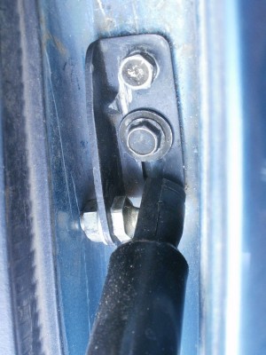

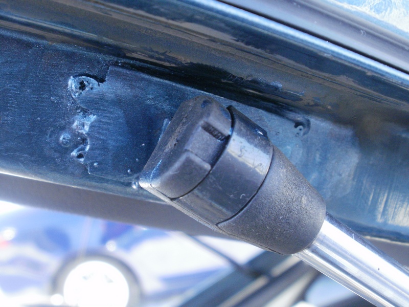

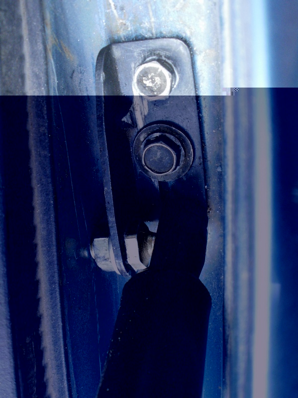

По соболевским стойкам, нижние крепления встают нормально, дорабатывать ничего не надо, только на кронштейне со старых амортов прикрепить гайкой болт крепления аморта.
Комментарий к файлу: вот собственно вид нижнего крепления к кузову амортизатора
P1110868.JPG [ 195.08 | Просмотров: 11387 ]

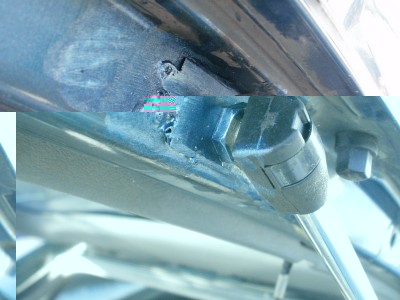

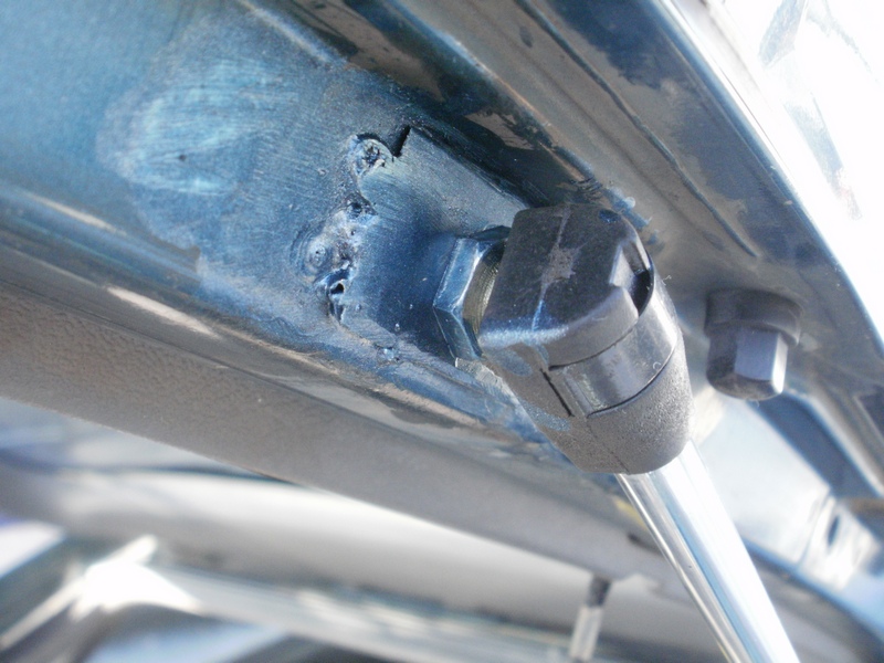

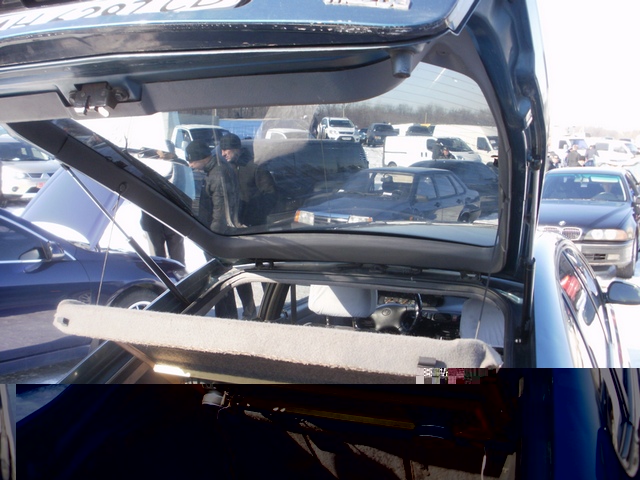

дальше немножко сложнее, лично я взял небольшую металлическую пластину 1+2см., просверлил под диаметр болта крепления отверстие, и ссзади плстины приварил мне знакомый мастер гайку для ввинчивания крепленческого болта. Дальше просверлили выше стандартных на крышке багажника под внешний диаметр гайки отверстие и утопили эту гайку, плстины ественно остались сверху. Их и прихватили несколькими точками сварки. После болт крепления вкручивается и все готово. Дальше можно немного мазков краскою скрыть пластину. Фото прилагаю.
Комментарий к файлу: Но зато вот оно долгожданное чудо, кстати это при морозе -8
P1110869.JPG [ 144.26 | Просмотров: 11387 ]
Комментарий к файлу: В принципе если присмотреться немного видна пластина, но на скорость не влияет.

Комментарий к файлу: Вот вид верхнего крепления
P1110866.JPG [ 173.14 | Просмотров: 11387 ]
