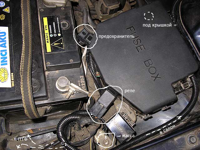

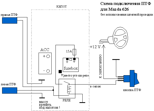

Вот схема подключения ПТФ без использования габаритов. В этом случае Вы можете включить ПТФ в любом случае когда включено зажигание. Насчет реле - на крышечке всегда нарисована схема реле - ориентируйтесь по обстановке.
ptf.gif [ 6.21 | Просмотров: 13826 ]

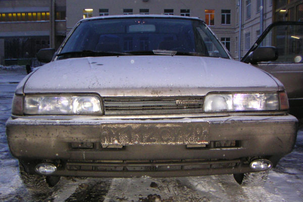

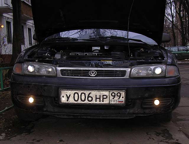

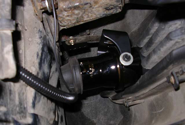

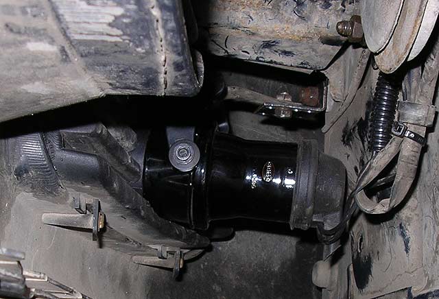

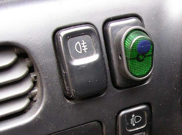

Фотоотчет об установке ПТФ
Комментарий к файлу: кнопка включения ПТФ приделана на заглушку
1045.jpg [ 41.58 | Просмотров: 13861 ]
Комментарий к файлу: правая фара
1059.jpg [ 28.81 | Просмотров: 13858 ]
Комментарий к файлу: левая фара
1057.jpg [ 45.41 | Просмотров: 13858 ]
23 ноя 2005 11:32
Сообщений: 940
Еще фотки
Комментарий к файлу: Результат
1062.jpg [ 42.58 | Просмотров: 13855 ]
Комментарий к файлу: ПТФ врезана в заглушку
1046.jpg [ 40.05 | Просмотров: 13855 ]
Комментарий к файлу: Под капотом
1049.jpg [ 72.09 | Просмотров: 13856 ]

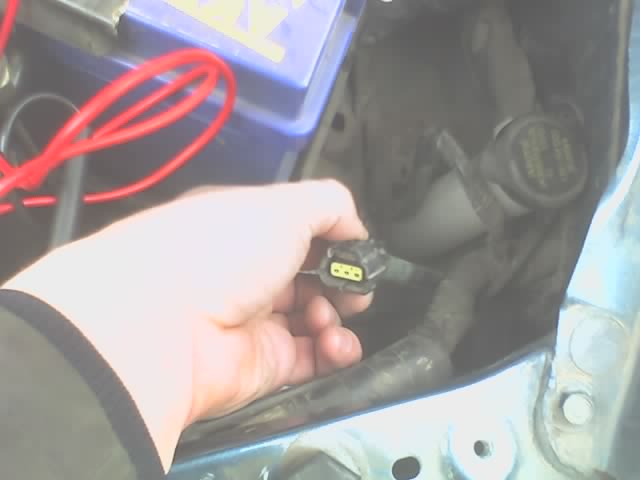

24 ноя 2005 14:02

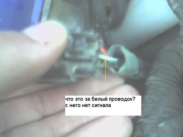

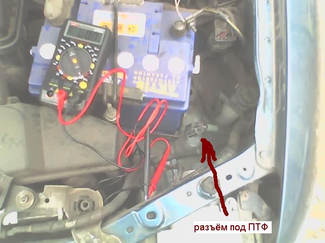

Спецмально в обеденный перерыв залез в капот посмотреть наличие проводки на моей маськи. И как оказалось она есть!!!! Проверил всё тестером.
Сигнал +12В идёт на разьёмы только при включенном ближнем свете.
Кнопка на панели уже стоит и ессно работает!
В субботу по прогнозам погоды тёплый денёк будет в Самаре. У меня в планах купить Hella Micro DE и поставть как у shveps_dpz и bes-govorun.
Спасибо, парни за качественный фото!
Только вот цена у нас в магазине 2250р. :( дороговато. :oops:
Надеюсь в субботу на авто-рынке купить подешевле 8)
ps: прошу прощение за качество фоток с моего мобильника...
23-11-05_1301.jpg [ 20.4 | Просмотров: 13810 ]

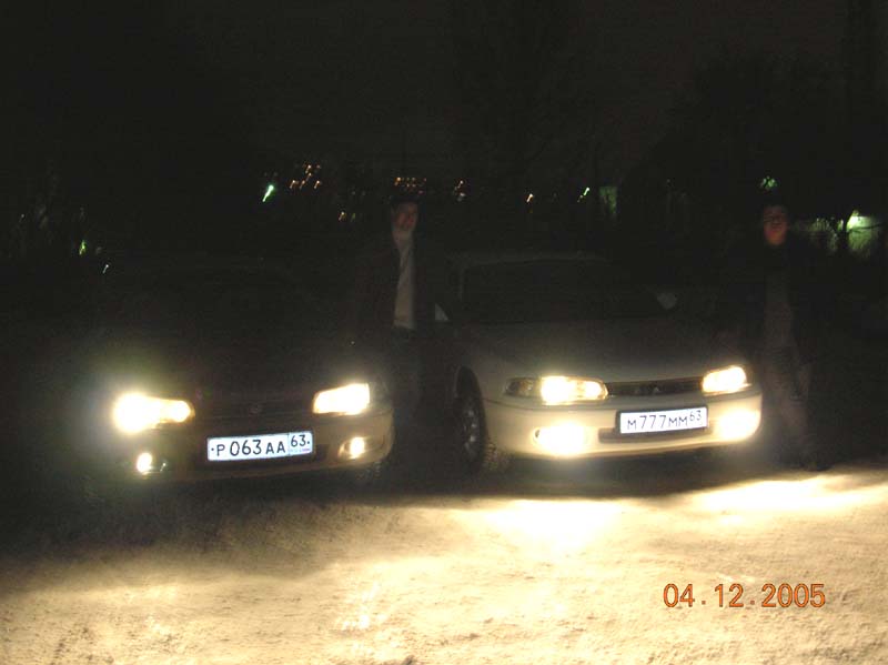

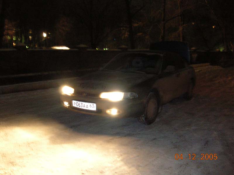

В выходные вместе с dicker'ом всё таки поставили птф hella micro de. Начали в субботу. Пока встретились, пока добрались до гаража и выпили по пиву время шло неумолимо быстро. В итоге успели поставить только одну птф. В воскресенье всё доделали. Чего это стоило... Кошмар. А погода то уже на дворе не май месяц. И гараж неотапливаемый :(
Ну да ладно, это всё лирика. Самое главное поставили! Проводку вёл dicker, за что ему ОГРОМНЕЙШЕЕ спасибо! Те разъёмы, которые я думал для птф оказались совсем дургим: эл.корректоры фар. Так что делали всё сами, как положено через релюшку и предохранитель. Самое интересное - релюшка хэлловская оказалась нерабочей! вот немцы лажанулись, да и предохранитель могли бы в комплект положить. Ну да ладно, мы их простили.
Самое сложное было канешно же крепёж. Кстати, по-моему никто так не крепил: мы сняли фары ближнего\дадальнего света и был открыт полный доступ и всё стало легко!
Итог: старались не зря! Света стало действительно море! Я не ожидал такого результата. С этими точками можно даже без фар ездить! Я вполне серьёзно! Свет равномерноый с чёткой границей, встречных точно не слепит. Угол освещения действительно огромен - видно всю обочину.
ps: летом буду переделавать крепёж. Вынесу птф чуть вперёд, чтобы было легко менять лампочки.
ps2: огоромное спасибо Галине, жене dicker'а, которая нас не бросила в трудную минуту и сделала фото.
Комментарий к файлу: моя маська слева... грязнее не бывает. месяц ен мыл....каюсь :) и dicker'a справа ... только что помыл
dscn4692-1.jpg [ 54.1 | Просмотров: 13711 ]
Комментарий к файлу: снимали поздно вечером, так что за качество фоток не пиннать...
dscn4685-1.jpg [ 53.93 | Просмотров: 13705 ]

А я хочу кнопку модернизировать - нагревается она и светит слишком ярко. Пожалуй поставлю резистор между корпусом и кнопкой.

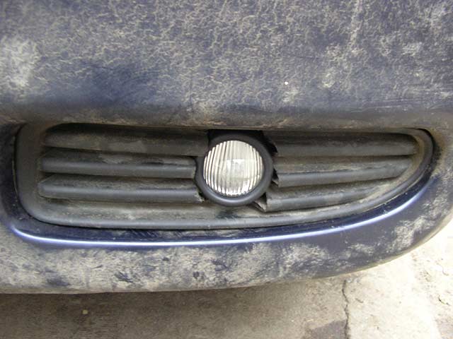

Vaio, я стандартную проводку тоже не нашел. Мастерил по след. схеме:
ПТФ:
(-) - с корпуса персонально для каждой
(+) - аккум-предохр.-реле-(разветвление)ПТФ
Управление:
(-) - с корпуса (минус реле делал сам, провод с минусом для кнопки был уже
(+) - аккум.-предохр. (и питалово и управление на одном жгуте аккума и на одном предохр.)-кнопка в салоне-реле
Вся обвязка шла с галогенками.
Взял Hella овалы. ставил в штатные выемки бампера. При этом справа было аварийное ухо. Выкинул его (на балках есть дублеры). Смотрится по-моему неплохо. Функции выполняет отменно.

Комментарий к файлу: ПТФ Hella овалы на GD
PICT0002_.jpg [ 84.23 | Просмотров: 13439 ]
