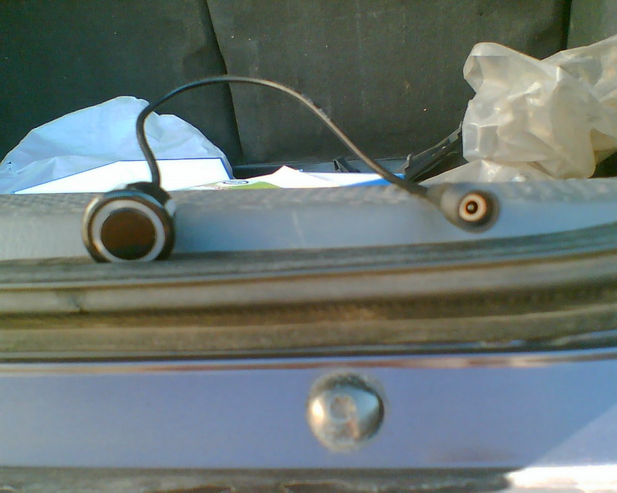

Была куплена сия приблуда в Metro за 1500 руб, после очередного разбитого заднего фонаря. в комплекте идет 4 датчика, фреза, блок управления, и индикатор на торпеду.
1.jpg [ 170.82 | Просмотров: 9752 ]

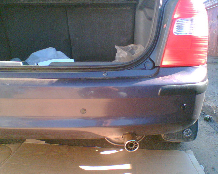

разметил по бамперу с помощью изоленты горизонталь, разметил места под датчики, фреза на 20 мм. идет в комплекте , просверлил. вот что получается
2.jpg [ 94.62 | Просмотров: 13593 ]

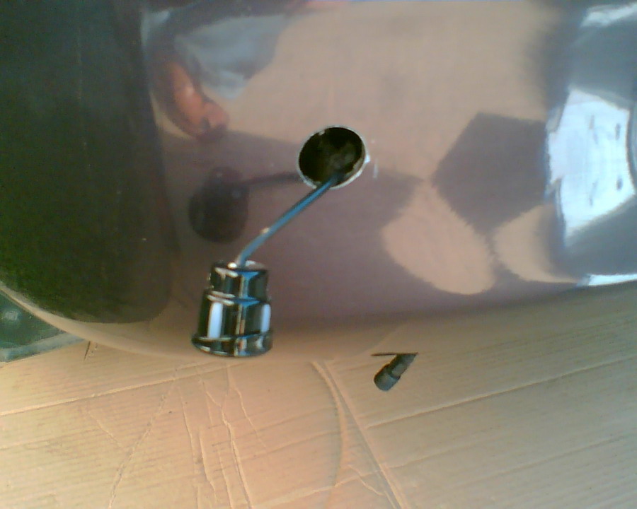

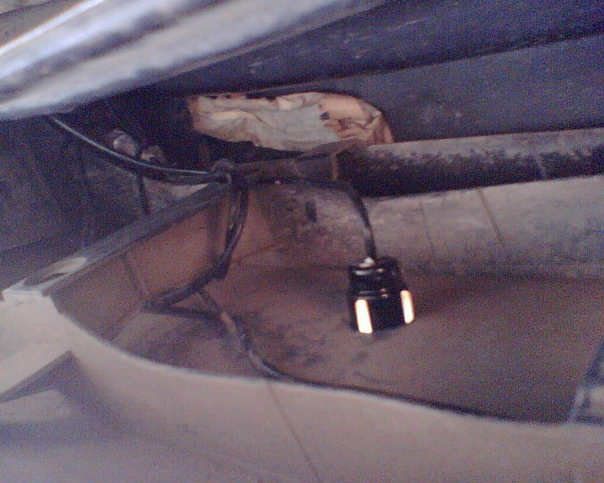

самый гемор - прокинуть провода внутри бампера ( фото датчика снизу бампера)
3.jpg [ 193.84 | Просмотров: 9471 ]

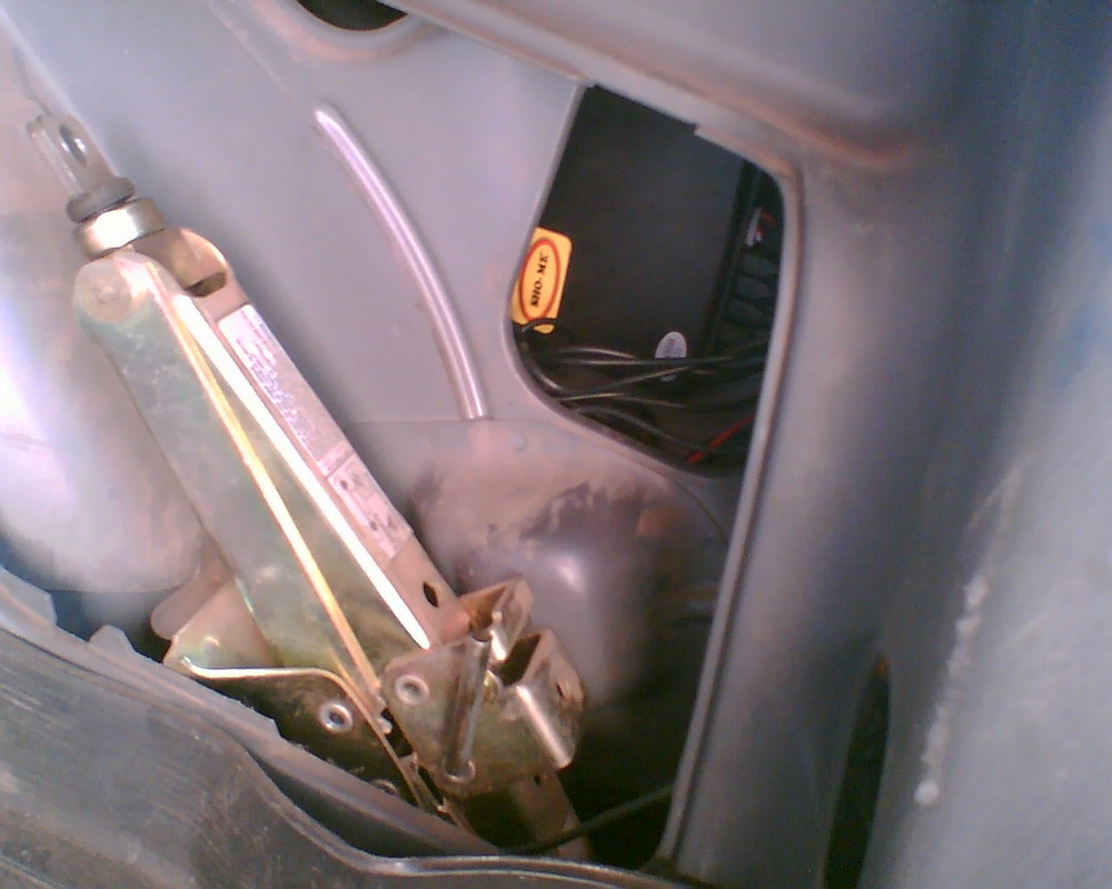

блок управления парктроником повесил на зад. прав. крыле , в нише на текстиль. скотч (идет в комплекте)

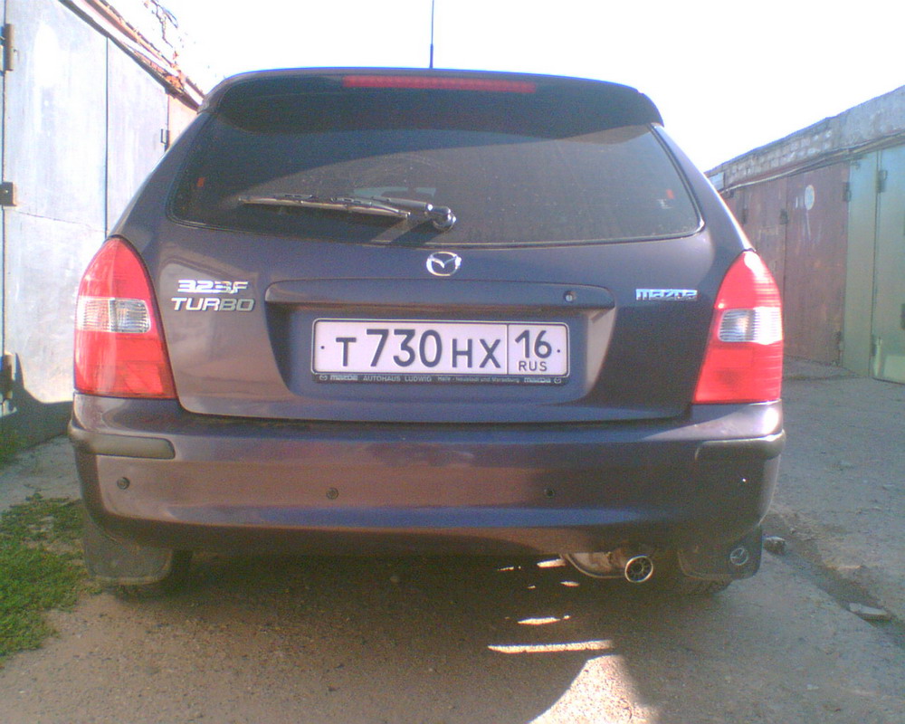

вот что получилось
7.jpg [ 180.6 | Просмотров: 9482 ]

общий вид
8.jpg [ 192.95 | Просмотров: 9533 ]

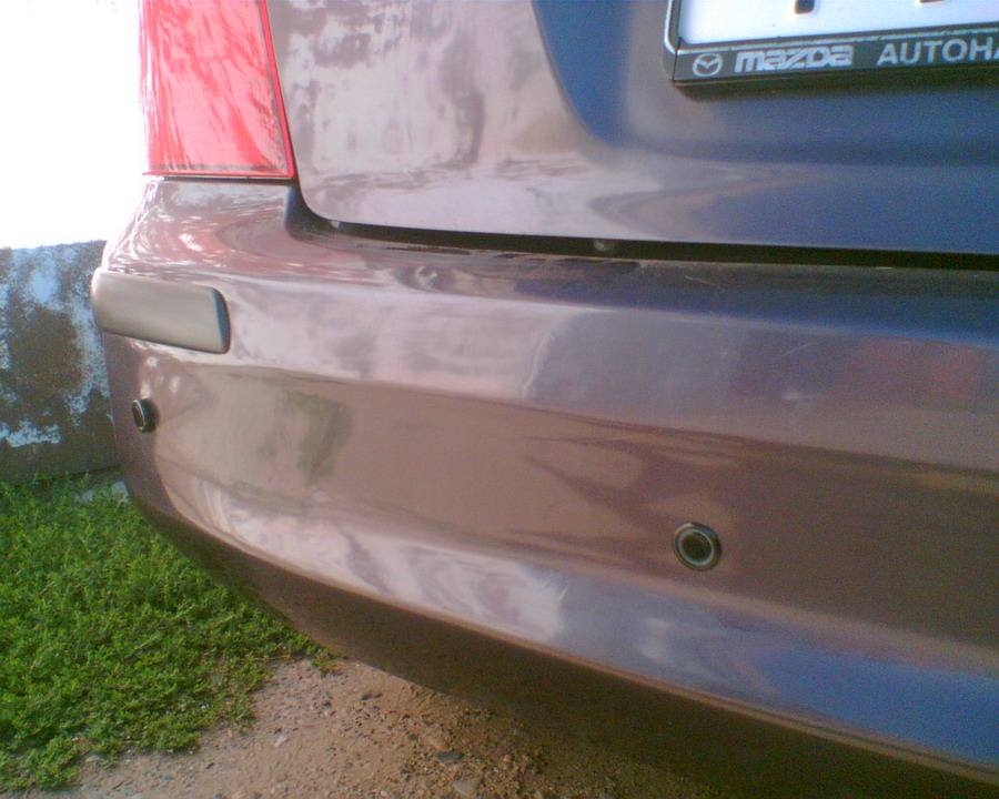

вид близи - крайние датчики чуть развернуты в стороны с помощью спец. колечек-проставок, чтоб не только ровно взади цепляли и чуть в стороне (идут в комплекте)
9.jpg [ 163.87 | Просмотров: 9370 ]

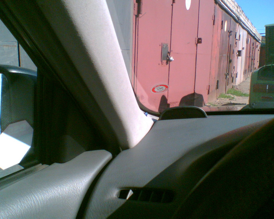

блок индикации - торпеда, левый угол . отображение расстояния - "палочками" по экрану, в метрах и звуком.
Вывод 2 часа времени (без пива !!!) и полная работоспособность.
Рекомендую !
