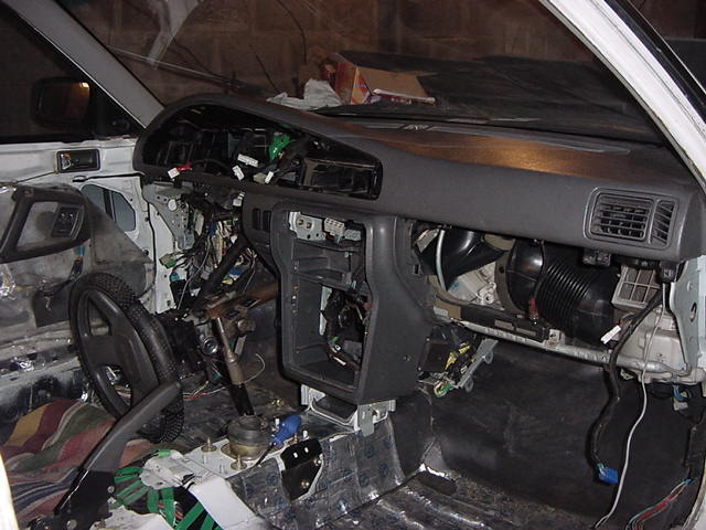

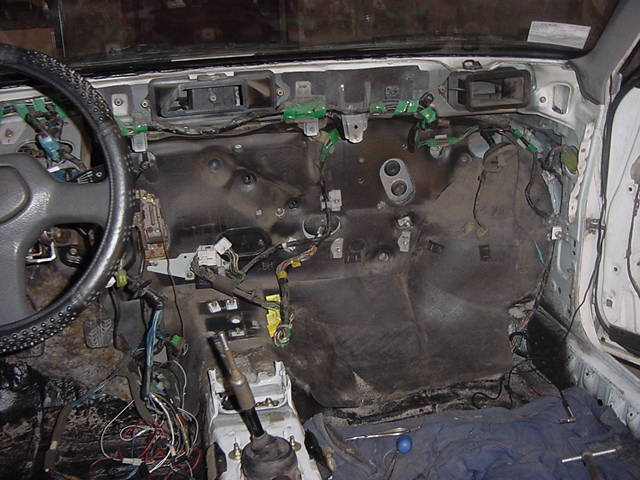

Комментарий к файлу: Руль на пол!
1.JPG [ 60.38 | Просмотров: 75500 ]

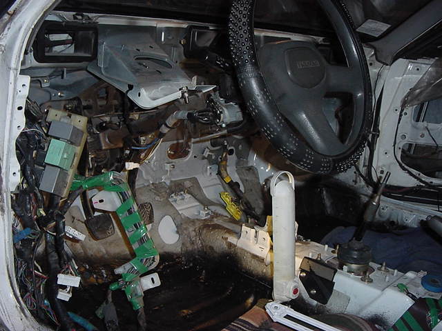

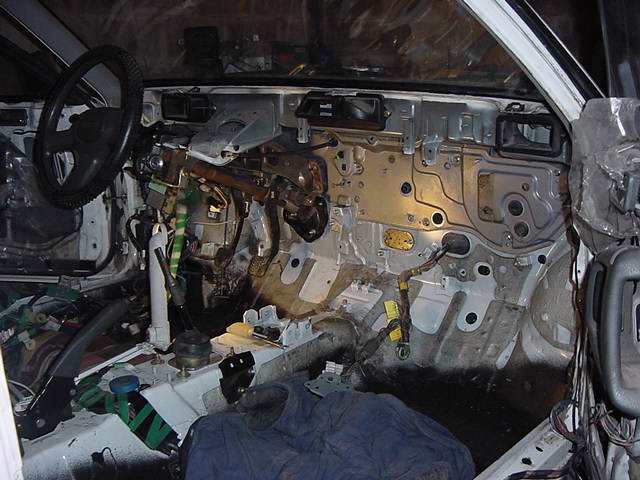

Комментарий к файлу: "Лего" для взрослых.
2.JPG [ 61.82 | Просмотров: 75488 ]

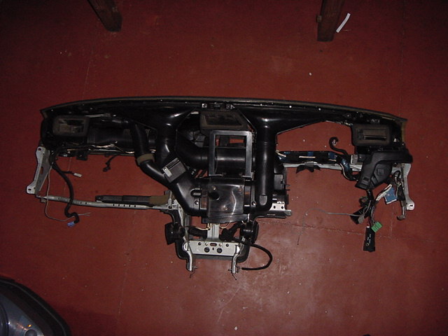

Комментарий к файлу: Собрал!!!
3.JPG [ 60.53 | Просмотров: 75464 ]

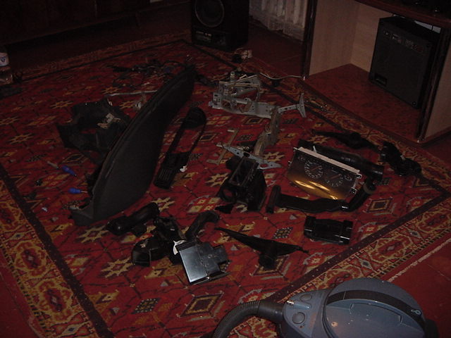

Ещё фото. Многим доводилось видеть свою машину такой???
Комментарий к файлу: В том месте, куда указывает рычаг переключения передач, был блок управления двигателем ("мозги").
4.JPG [ 61.15 | Просмотров: 75433 ]
Комментарий к файлу: То же место, только вид сбоку. Педаль газа ещё есть. Нижнее крепление торпедо – там, где сложены гайки.
4.1.JPG [ 59.57 | Просмотров: 75415 ]

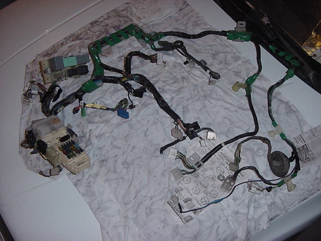

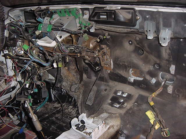

И ещё немного фото...
Комментарий к файлу: В салоне почти ничего не осталось...
5.JPG [ 61.89 | Просмотров: 75406 ]
Комментарий к файлу: ...кроме блока реле (на переднем плане слева).
5.1.JPG [ 60.01 | Просмотров: 75405 ]
Комментарий к файлу: Жгут вместе с блоком реле и блоком предохранителей, разложенный на капоте.
6.JPG [ 61.36 | Просмотров: 75406 ]
