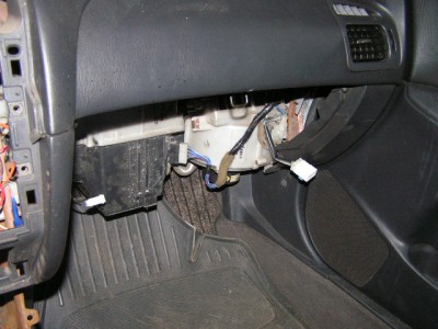

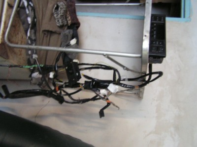

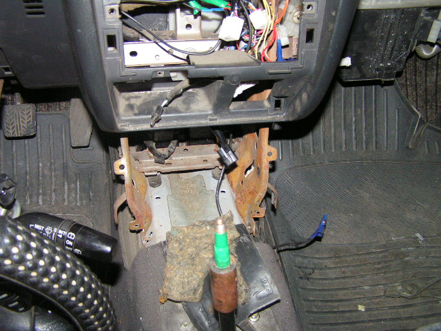

Что нужно для установки климата :
вся проводка на торпеде , резать ничего не нужно , везде разьемы
PICT0017.JPG [ 174.45 | Просмотров: 21573 ]

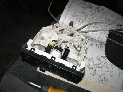

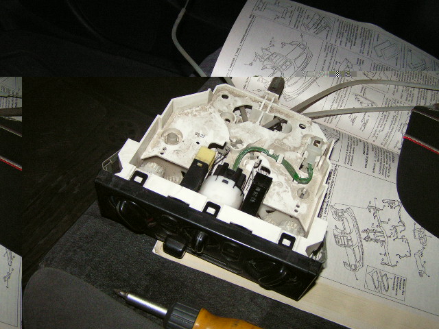

Сам блок управления климатом
Схема управления вращения вентилятора ( вместо резистора)
PICT0019.JPG [ 140.19 | Просмотров: 21543 ]

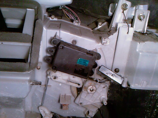

Конечно же 3 привода заслонок :
забор воздуха: улица - салон
смешивание холодного и гарячего воздуха
направление потока , ну типа куда дуть в нога там или в лобовое.
Продавец немного лоханулся и не прислал привод забора воздуха , датчик температуры ОЖ и схему управления ветродуем.
Перезвонил ему , выслал фото с мануала , молодец , все дослал .
Единсвенное НО , разьема от привода забора нет , потеряли , или , видимо не потеряли , а оторвали , еле нашел провода в жгуте.

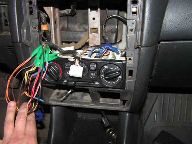

Далее , отключаем тросы с упраления кондиционером и все разьемы , вынимаем
PICT0011.JPG [ 155.16 | Просмотров: 21559 ]
PICT0009.JPG [ 157.18 | Просмотров: 21554 ]

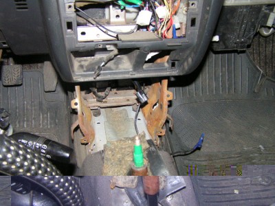

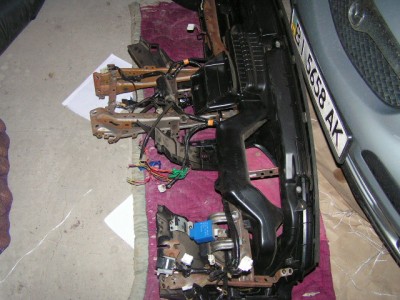

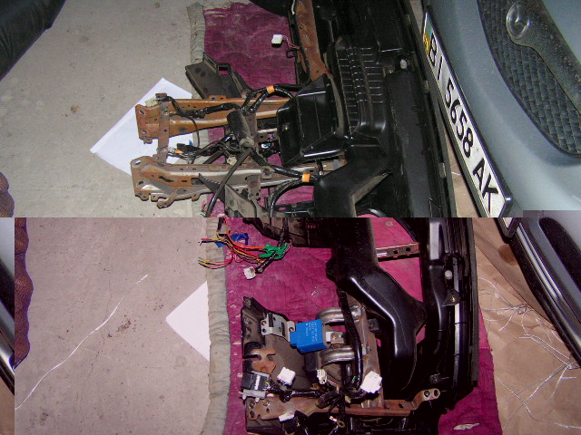

Потом торжественно снимаем торпеду , подводных комней почти нет , по японски просто , но мануал под рукой.
PICT0013.JPG [ 163.56 | Просмотров: 21543 ]
PICT0014.JPG [ 162.16 | Просмотров: 21544 ]
PICT0015.JPG [ 160.05 | Просмотров: 21553 ]

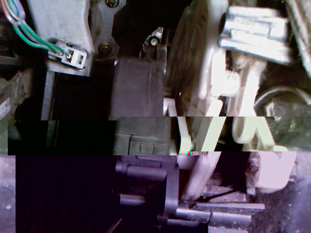

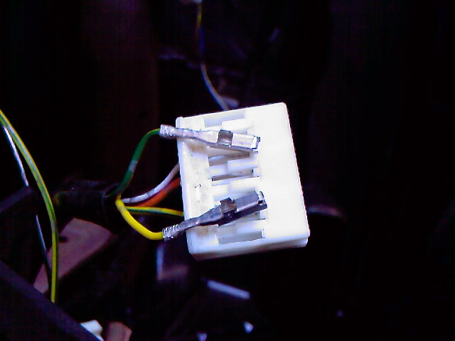

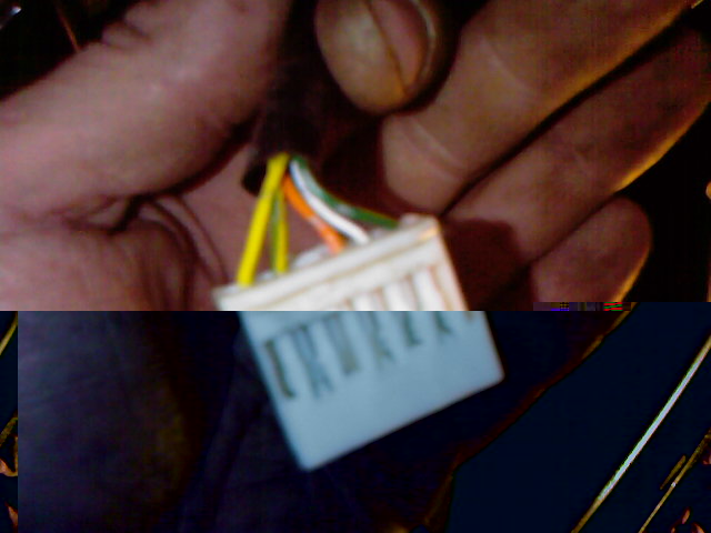

теперь одновременно снимаем старую и устанавливаем новую проводку
ВАЖНО вынимаем из разьемов провода с контактами и переставляем в другие места:
1 питание ,крайние разьемы меняются местами
2 выходы с перем.резистора С и Е ( в мануале с сайта есть это)
На приводе забора воздуха меняем только питание (других проводов там нет)
Photo-0257.jpg [ 46.12 | Просмотров: 23688 ]
Photo-0258.jpg [ 34.56 | Просмотров: 23700 ]
Последний раз редактировалось DIZ 24 ноя 2008 23:39, всего редактировалось 1 раз.

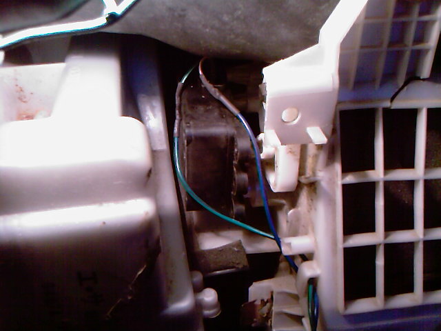

Теперь с приводами , самое страшное установить привод забора воздуха , точнее закрутить саморезы
1 ЧАС
Photo-0256.jpg [ 52.88 | Просмотров: 23700 ]
Комментарий к файлу: это привод направления потоков
Photo-0255.jpg [ 53.08 | Просмотров: 23687 ]
Последний раз редактировалось DIZ 24 ноя 2008 23:40, всего редактировалось 1 раз.

С приводом смешивания проблем нет ,
с приводом направления потоков сложнее - нужно срезать пластиковую хрень за которую цеплялся торс ручного привода и сделать прорезь для рычага привода (я выплавил раскаленным болтом ( в мануале тоже есть ).
Все прикручиваем
Photo-0254.jpg [ 62.46 | Просмотров: 23738 ]
