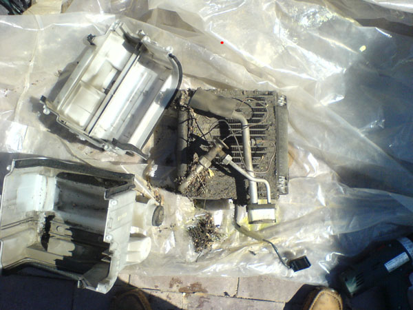

Рассыпался у меня подшипник муфты кондеционера из-за чего пришлось менять компрессор. Фреон я спустил и "на радостях" решил заодно почистить испаритель в салоне.
Как добраться до испарителя описывается в теме "Как НЕНАДО менять салонный фильтр в 323f", там есть полезная ссылка http://323f.cz/technicke/filtr_ventilace.htm
Используя эти картинки, я уже через 15 минут держал в руках блок испарителя.

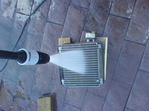

Сначала он мне показался девственно чистым, но когда я его перевернул я увидел настоящую картину... (машина 97-года)

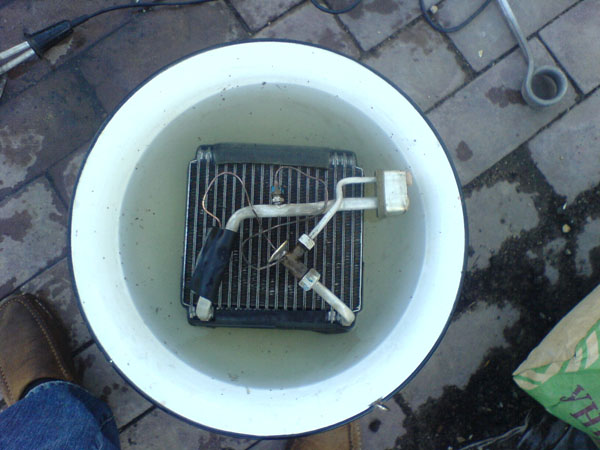

Септика у меня небыло, для дизинфекции я решил прокипятить его в тазике. Предварительно сделал пробочки, чтобы его не залило...
Мыл Керхером до и после тазика. Важно держать Керхер вертикально, чтобы струя не загибала тонкие пластинки испарителя.
В таком положении Керхер пробивает испаритель насквозь - вся дрянь вылитает со свистом...

DSC00822.JPG [ 96.54 | Просмотров: 23811 ]
DSC00824.JPG [ 82.47 | Просмотров: 23826 ]
DSC00825.JPG [ 84.03 | Просмотров: 23825 ]

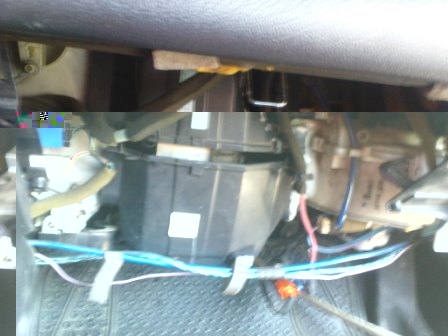

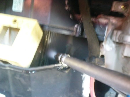

Чистка испарителя.
Нам понадобится: Компрессор,Ведро воды,чистящие средства с кухни,желательно разные и гелеобразные,2 руки и мозг,а 0.5 литра технического спирта,шланг нужного диаметра.
Комментарий к файлу: Всё чательно моем
DSC00332.JPG [ 23.24 | Просмотров: 19954 ]
Комментарий к файлу: подсоеденяем к компрессору распылитель,а к дренажу испарителя шланг,и на улицу его
DSC00331.JPG [ 42.43 | Просмотров: 19947 ]
Комментарий к файлу: открываем коробку с испарителем и втыкаем в образовавшуюся щель что нибудь
DSC00328.JPG [ 30.27 | Просмотров: 19955 ]
Последний раз редактировалось wolf 19 июл 2009 19:54, всего редактировалось 1 раз.

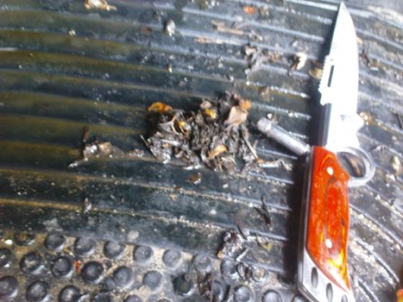

Комментарий к файлу: а вот что я выгреб вручную и с помощью проволочки
DSC00333.JPG [ 41.04 | Просмотров: 19952 ]

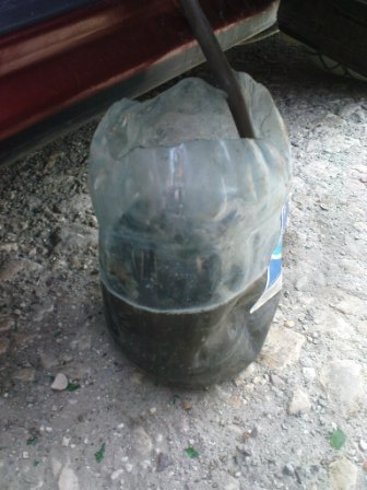

Комментарий к файлу: Вот что вытекает
DSC00334.JPG [ 35.1 | Просмотров: 19963 ]

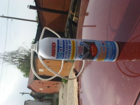

Я мыл химикатами а затем спиртом техничиским и чистой водой.Затем побрызгал вот такой хренью,но зря и вам не советую.Хрень эта жирная,протекла везде (брызгал в дефлекторы в испаритель,везде) и замкнула мне сигналку и магнитолу,пришлось всё снимать и промывать спиртом. Эффект конечно есть ощутимый,кондёр выдаёт 7,9-8 градусов,обязательно ставьте салонный фильтр.
Комментарий к файлу: Вот эту хрень не брызгать!!!
DSC00336.JPG [ 27.22 | Просмотров: 19958 ]
