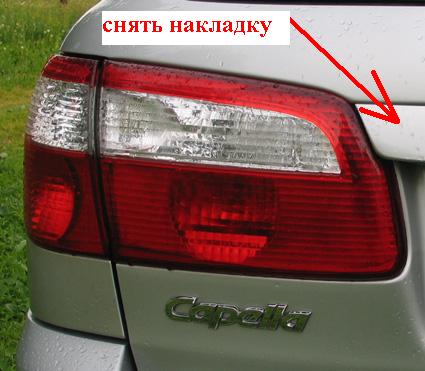

1.Снимаем 5-6 клипс обивки 5-ой двери.
2.Отстыковываем все патроны с лампочками.
3.Откручиваем 2 болта (на 10) крепления фонаря к торцу двери.
4.Откручиваем 2 гайки (на 10) крепления фонаря к самой двери.
5.Надо обязательно снять накладку! (см. фотку) 4 или 5 болтиков.
6.Аккуратно (перпендикулярно двери) снимаем фонарь (не ломая пластиковую шпильку!).
Наблюдаем: прокладка грязная.
Диагноз: нарушение герметичности стыка прокладки с корпусом двери.
7.Снимаем грязную прокладку и очищаем её (чем угодно).
8.Сушим внутренности фонаря (я продувал автокомпрессором) до полного высыхания.
9.Сушим прокладку.
10.Наносим любой герметик по периметру прокладки.
11.Собираем всё в обратном порядке.
Результат: восстановление герметичности стыка и
отсутствие впредь капель влаги в заднем фонаре.
Комментарий к файлу: Снять эту накладку!
Fara.jpg [ 27.28 | Просмотров: 11161 ]

...А какой герметик брал? И мазал только фару или еще и стык с кузовом?...
1.Послал пацанёнка в авто-магАзин (100 метров от гаража),
дал ему 100 руб и сказал: купи любой герметик, сдачу оставь себе, только вернись :)
2. Мазал по периметру только накладку (имхо:достаточно).
