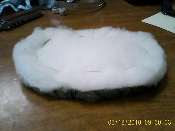

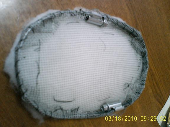

Начитавшись про забитые грязью испарители кондюшина, реши попробовать сделать фильтр. Так как машина еще не успела хлебнуть шашей грязи (приехала из германии год нзад эксплуатируется с ноября) надеюсь что он не сильно грязный. Взял 2 хомута вывернул их и соеденил одним кольцом, подогнал по размеру воздуховода над двигателем печки выше заслонки рецеркуляции (он там овальный). Пришил к хомутам сетку (которую на форточки вешают) а к ней уже кусок синтепона. Дышется через него хорошо так что воздух проёдет легко, а вот на счёт его фильтрующих свойств пока незнаю, как минимум крупный мусор задержит ну и пыль может быть. Сегодня вечером буду инсталировать.

Ну начал ты с самого простого :) Секас будет при установке, с нетерпением ждем продолжения :wink:

Летнюю пыль не задержит, проверено пылесосом )) . А так - вполне прилично получилось, от чуть более крупного мусора задержит отлично, только менять придеться часто, так как синтипон будет хранить в себе много пыли :cry:

делал...
Из минусов то.. что забиваетс быстро.. а менять его конкретный гемор.

Я делал фильтр в том же месте, только в качестве фильтрующего элемента брал воздущный фильтр от ВАЗа какого-то. Ставить - реально гемор, менять тоже. Пыль не пропускал вообще, но поток воздуха был заметно слабее. В итоге, покатавшись весну, лето и осень к зиме вынул.

Всё установилось без особых проблем (видимо руки длинные :)), главное точно подогнать хомуты под размер воздуховода, чтобы встало плотно и не болталось (а то будет ещё один "сверчёк" в машине) Дует хорошо особой разницы не заметил, ну а дальше эксплуатация покажет :)

Basist Неплохо получилось! Только менять его реально трудно. Пока там все раскрутишь/снимешь.. Зато листочки разные в лицо при включении печки не летят :)
P.S. Когда вынимать будешь, глаза береги. Я когда снимал в положении лежа, весь мусор лицом поймал :oops:
