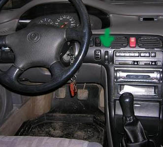

около кнопок для печки, слева есть колёсик который когда находится в верхнем положении должен брать воздух с улицы , в нижнем - из салона.
но этого не происходит.
через отсек для магнитолы виден тросик от этого колёсика и если за сам этот трос потянуть то подача воздуха изменяется как надо.
Может кто-нибудь сталкивался с этим, подскажите как можно устранить эту неполадку.

Unkind626, погодь... ты какое колесико имеешь в виду? там кнопка должна быть
1)на забор воздуха с улицы или из салона (рециркуляция) идет кнопка
2) возможно ты имеешь в виду колесико с рычажком для подачи холодного воздуха в верзней части?
короче.. фото колесика в студию %)

Уважаемый, я неправильно выразился.
я имел ввиду "колёсико с рычажком для подачи холоного воздуха в верхней части".
Как можно починить?
зы Машину брал недавно, до этого из неё выдернули магнитолу, может и повредили что-то там...
mazda salon.jpg [ 43.02 | Просмотров: 11090 ]

Значит надо закрепить рубашку тросика...

Unkind626, сними накладку пластиковую на торпедо и там разберешься
26 дек 2005 15:27
спасибо , починил
оказалось слетел тросик с крепления
