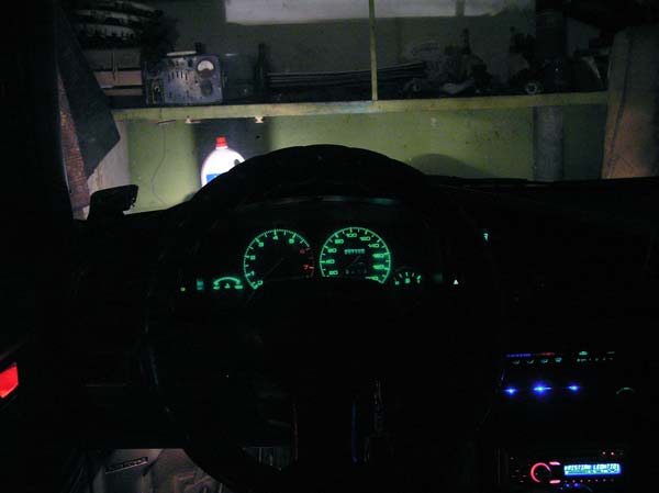

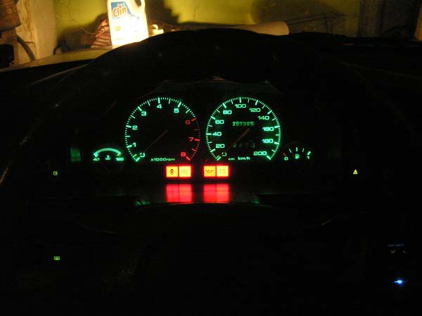

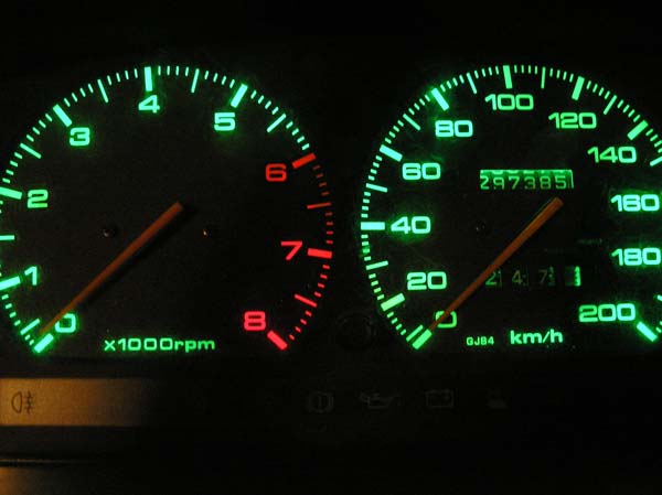

Потребовалось 15 широкоугольных (120 градусов) светодиодов зелёного цвета, два красных, резисторы на 680 Ом. Результат очень неплохо выглядит. Цвет светодиодов - дело вкуса. При желании можно сделать как на GOLF IV, синего цвета.
PC100087.jpg [ 20.34 | Просмотров: 44171 ]
PC010013.jpg [ 42.94 | Просмотров: 44165 ]
PC010014.jpg [ 42.37 | Просмотров: 44157 ]

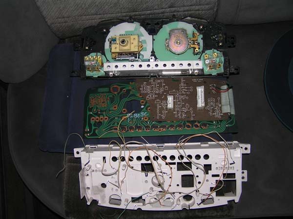

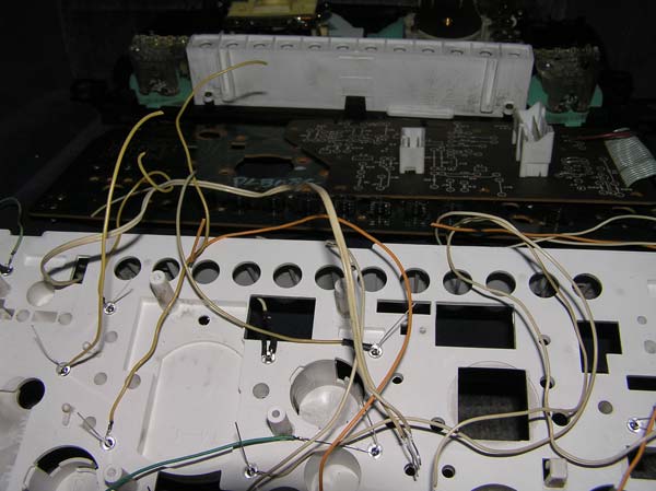

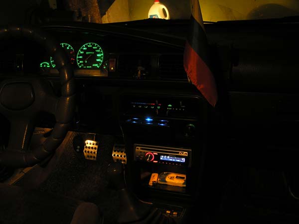

10 дек 2006 22:36
продолжение
PC100088.jpg [ 20.25 | Просмотров: 44143 ]
PC100093.jpg [ 29.26 | Просмотров: 44155 ]
PC100101.jpg [ 21.06 | Просмотров: 44184 ]

По каким признакам во мне начинающего увидел ? Как же без подсветки стрелок ездить , невидать же нихрена ? ещё на стандартной зелёной подсветке сделал себе красные стрелки , а с этой вкладкой в приборку понял что они не светят нихрена , и поставил покачто лампочки поярче .
Виделки когда нибудь вкладки плазменные в отечественный помойки ? вот это тоже самое . Они белые днём . А по печке всё просто , разбираем и отпаиваем все светодиоды что видим и впаиваем туда свои (5мм) , тока их надо будет снять немного пластика с них шкуркой иначе невлезут , это на кнопках и ползунках . По подсветке все ещё проще вытаскиваем старые лампочки и прямо к плате где прилегал патрон от лампочки припаиваем светодиоы и дорожку на плате по который идёт +12 на лампочки перерезаем и впаиваем резистер . Фоток я неделал в процессе , сделал все за часа 2 не считая снятия и установку на машину .
