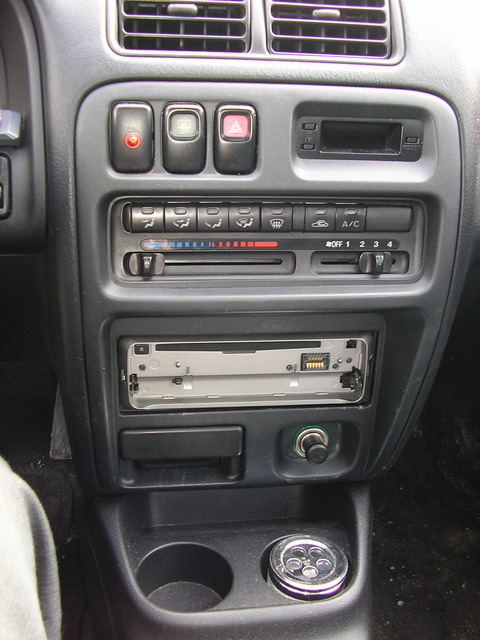

Собственно вот мои труды.
Не судите строго за качество, все работы, как и положено, сопровождались промыванием организма пивом... :smile:
Вот собственно сама центральная консоль.
Комментарий к файлу: Центральная консоль
1.jpg [ 92.43 | Просмотров: 30087 ]

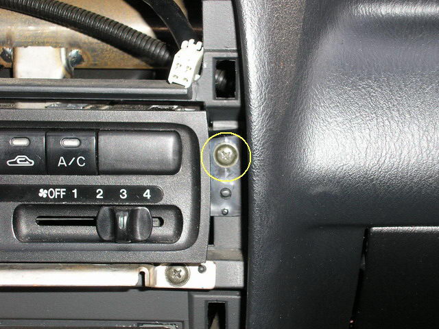

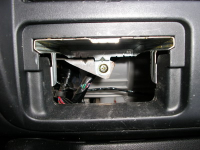

20 апр 2005 09:37
Вынимаем пепельницу и видим за ней в глубине саморезик.
Героически пытаемся его выкрутить и не уронить внутрь, т.к. потом доставать его ну очень трудно будет :mad:
Комментарий к файлу: Саморез за пепельницей
2.jpg [ 48.18 | Просмотров: 30080 ]

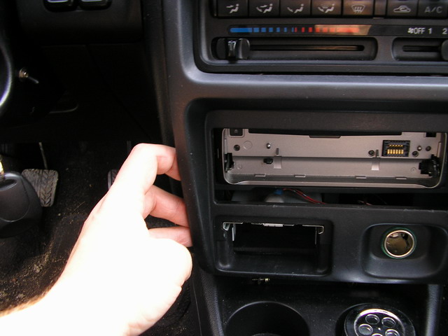

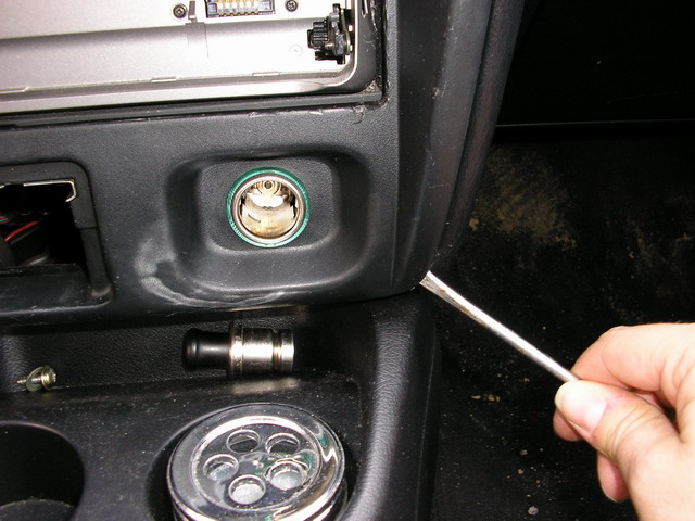

20 апр 2005 09:40
Теперь эту самую рамку ничего кроме защелок не держит.
Начинаем ее вынимать.
Рукой беремся за край в окне пепельницы и акуратненько тянем на себя. Усилие дозируем внимательно, чтоб не дернуть со всей дури. :D
3.jpg [ 86.48 | Просмотров: 30059 ]

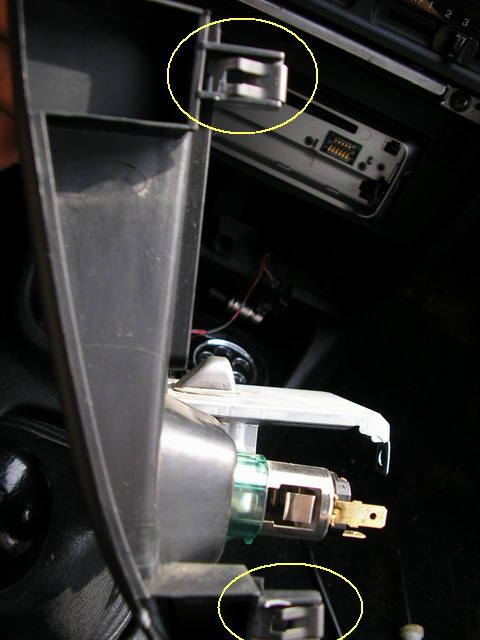

20 апр 2005 09:47
ВОт собственно и защелки
Комментарий к файлу: Защелки рамки
.jpg [ 71.01 | Просмотров: 30023 ]

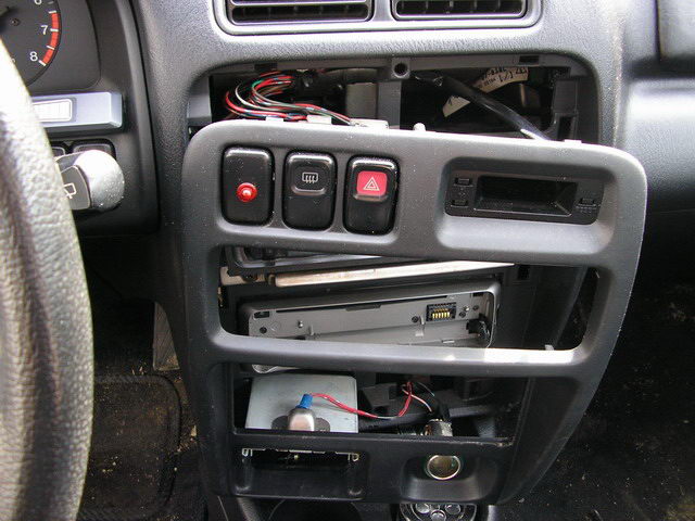

20 апр 2005 09:48
Сверху имеем целый ряд кнопок и часы.
Разъемы с них я скидывал, чтобы рамку убрать из под рук
.jpg [ 93.09 | Просмотров: 30008 ]

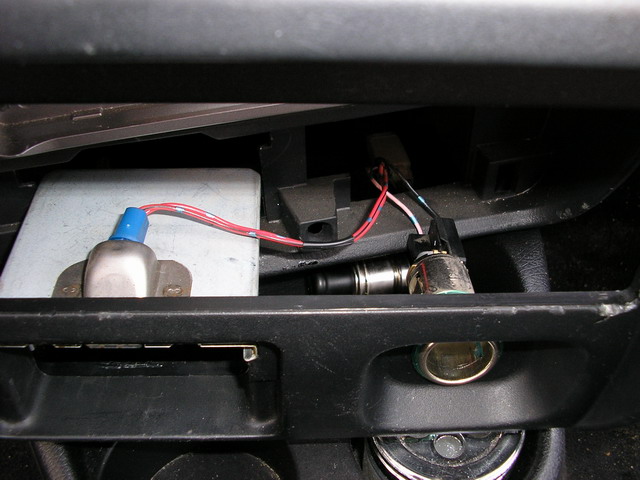

20 апр 2005 09:49
А снизу в рамке пепельница и прикуриватель, к которым тоже тянутся провода :mad:
Комментарий к файлу: Пепельница
.jpg [ 82 | Просмотров: 30015 ]
20 апр 2005 09:50
Отстегиваем разъем от прикуривателя.
Для этого надо нажать на пластинку, которая сбоку - это замок :smile:
.jpg [ 46.67 | Просмотров: 29996 ]

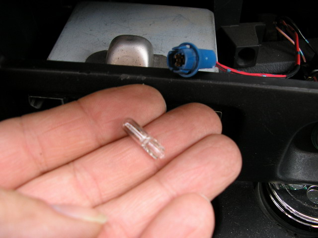

20 апр 2005 09:52
Провод с пепельницы снимается вместе с держателем лампы.
Эта лампа тоже оказалась сгоревшей, поэтому ее в мусор, а на ее место новую. :twisted:
Комментарий к файлу: Лампа пепельницы
пепельницы.jpg [ 65.41 | Просмотров: 29997 ]

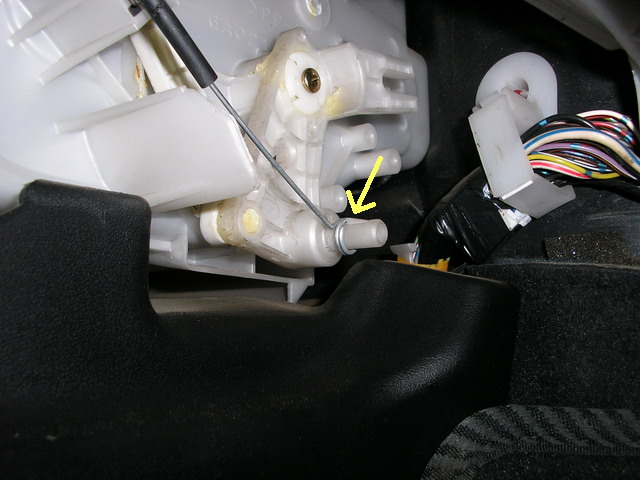

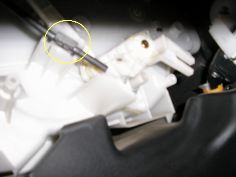

20 апр 2005 09:58
Удалив саморезы выясняем, что блок еще что-то держит.
Это тросик к воздушной заслонке и кабели.
Начинаем с тросика.
Для этого рычаг температуры на горячее до упора и смело погружаемся в пространство для ног пасажира.
В недрах центральной консоли, ближе к полу, на уровне боковой накладки, видим хвост этого самого тросика.
Для его отсоединения нужно нажать на фиксатор и просто снять его с ... э... рычага чтоли :smile:
8.jpg [ 84.63 | Просмотров: 29986 ]

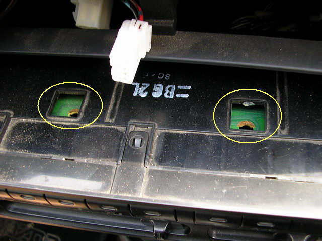

20 апр 2005 10:07
Теперь пробуем потянуть блок управления печкой на себя...
И о чудо, он вытягивается достаточно, чтоб открыть доступ к лампам, и провода сзади него совсем не нужно снимать :smile:
Лампы стоят сверху.
У меня они уже были вынуты, поэтому там дырки.
А вынимались лампы поворотом их держателей, которые торчат сверху, на четверть оборота и вынимаются вверх.
9_1.jpg [ 73.97 | Просмотров: 29995 ]
Последний раз редактировалось FOXtrot 20 апр 2005 10:47, всего редактировалось 1 раз.

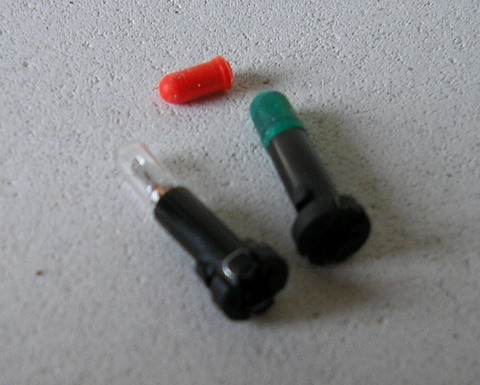

А вот теперь самое-самое
Лампы я уже знал какие нужны, поэтому запасся ими заранее.
Поиски были длительные.
Отца русской демократии :smile: спас Южный Порт.
Там в основном здании на стороне входа в дальнем левом углу есть коморка, в которой всякой мелочи навалом. Выделяется она стендиком со светодиодами, которых там штук 100 наверное всяких разноцветных торчит.
Так вот там я нашел такие лампы.
Они были двух видов:
маленькие по 10 и побольше по 30 руб.
т.к. образец был у меня с собой, я взял те, которые побольше (потолще).
Цветные колапчки резиновые брал у них же по 10 руб.
...Эх, руки совсем уже дрожат :smile:
новая.jpg [ 45.15 | Просмотров: 29977 ]

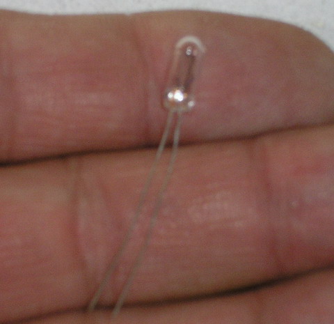

20 апр 2005 10:16
Теперь акуратненько вынимаем старые лампы из держателей и вставляем туда новые.
Самое главное - делайте по одной, чтоб видеть, как нужно заправлять усики лампы. Они хитро заплетаются по кругу вокруг выступов держателя.
Вот собственно старая лампа, новая лампа и колпачек для нее.
Я для удобства одевания колпачка на лампу просто смочил ее слегка.
.jpg [ 54.98 | Просмотров: 29990 ]

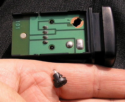

20 апр 2005 10:26
Я заодно запечатлел лампы выключателей.
И сделал неутешительный вывод: в выключателях цветная не лампа, а сам значек, поэтому вопрос выбора окончательной расцветки подсветки для меня пока открыт.
Вот собственно и все.
:bis:
аварийки.jpg [ 54.68 | Просмотров: 29986 ]
