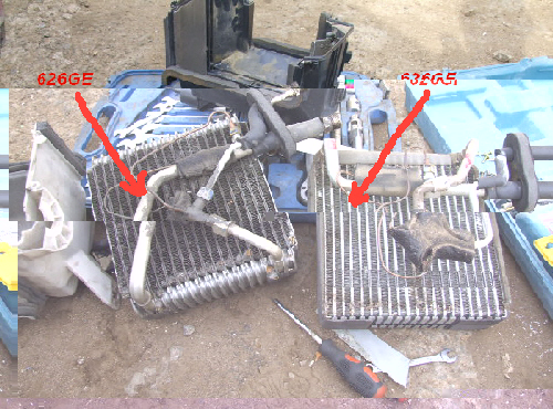

нихрена не дула. Такой вариант меня не устраивал. Подробно изучив проблему

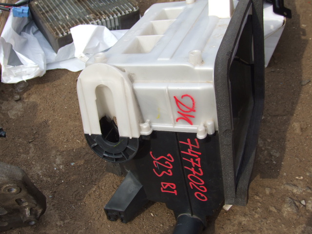

и способы ее решения пришел к следующей концепции; установить корпус
испарителя от 626 GF (он же 323BJ) где предусмотрена установка фильтра,
правда, испаритель пришлось то же менять,(3500 чатлов в сборе с корпусом и
датчиком) т. к. сами испарители по размерам идиентичные, но трубки припаяны
по разному из-за присутствия фильтра.
Комментарий к файлу: Различия испарителей

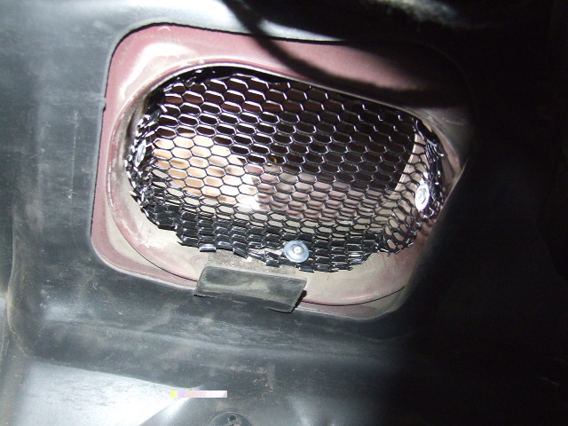

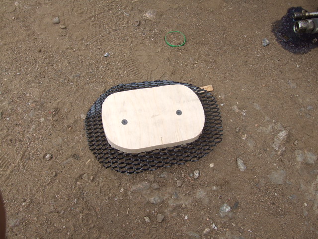

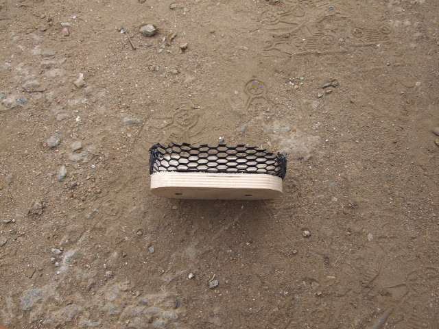

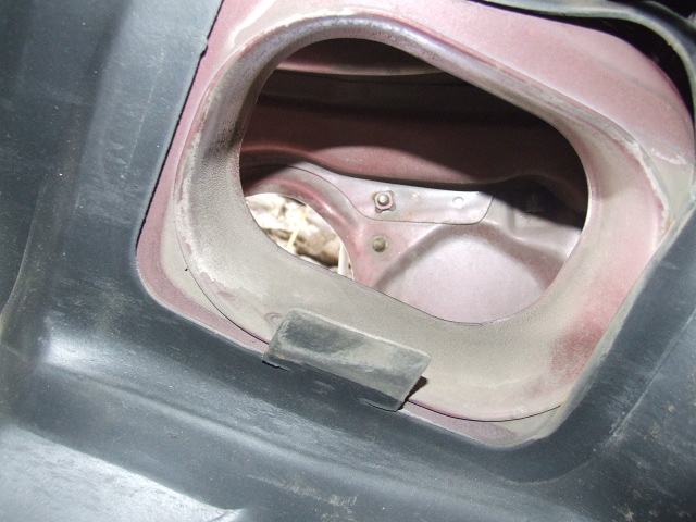

Осматриваем мотор печки: о ужас!!! В роторе болтается горсть листьев, хвои и
прочей гадости; вот откуда треск при включении печки, все выгребаем, чистим,
продуваем. Так не годится, нужно устранить проблему на корню. В горловину
устанавливаем алюминиевую сетку, ту что шляпстритрейсеры на решетку
радиатора лепить любят, закрепив изнутри горловины заклепками или клопами
(гемор жуткий, но реально) крупный мусор задержит, а для пыли фильтр есть.
Не советую вставлять в горловину поролон или натягивать чулок, забъется
быстро, а для чистки снимать жабо не очень-то удобно.

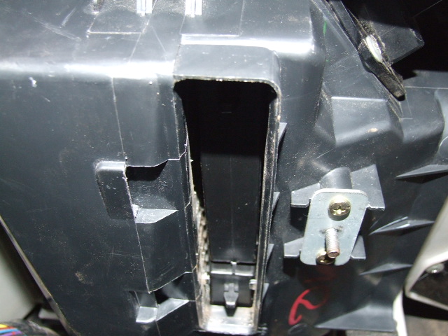

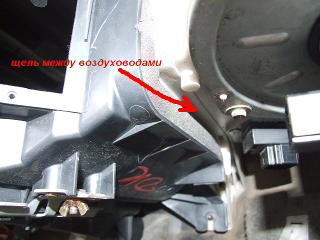

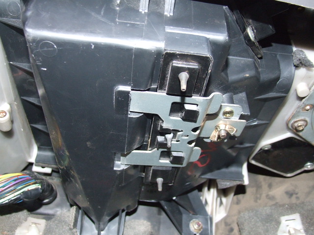

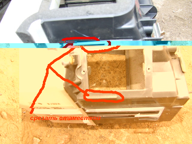

Далее примеряем мотор печки и корпус испарителя на место; имеем проблему-
корпус испарителя по креплениям подходит идеально, с печкой стыкуется
тоже идеально, а вот с раструбом моторчика печки- не очень, имеем щель
10-15мм; есть два пути решения проблемы
1. Купить мотор с корпусом от GF(4500 чатлов на разборке),но придется
переделывать разъемы на моторчике и резисторе печки, а их еще найти надо.
2. взять старый мотор и на корпусе разогнать крепежные отверстия под овал
(чтобы можно было опустить моторчик на 10-15 мм) предварительно наклеив на
заборную горловину более толстый уплотнитель ( можно поролон, я
использовал стизол толщиной 10 мм в два слоя).
Второй способ предпочтительней.
Комментарий к файлу: корпус испарителя
ll 005.jpg [ 119.5 | Просмотров: 36892 ]
Комментарий к файлу: Щель
ll 014.jpg [ 147.79 | Просмотров: 36892 ]

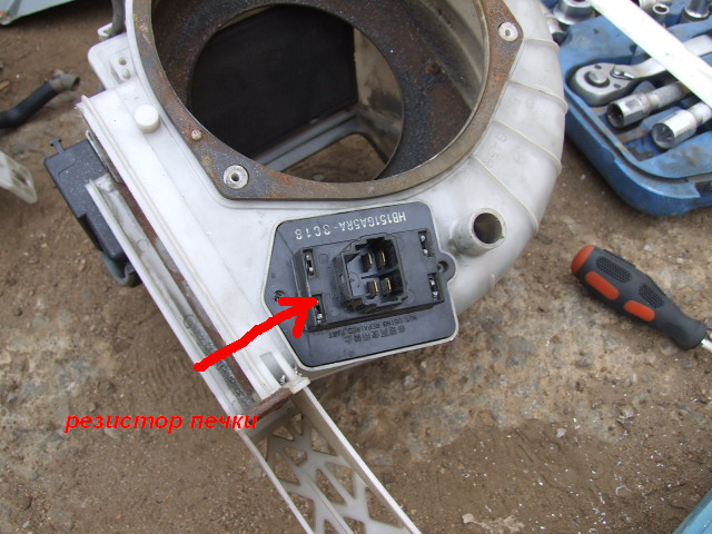

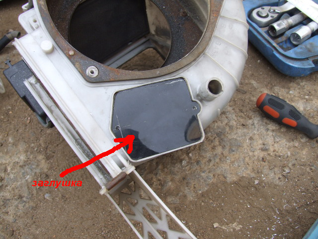

На корпусе испарителя имеется отверстие под резистор, на печке то же. Нужно
выбрать одно из них, второе заглушить. Я выбрал то, что на испарителе, т.к.
ближе к кондиционеру, и охлаждается эффективнее. По отверстиям совпадает,
а по форме резистор шире установочного гнезда, проблема решается
спиливанием бортиков.

Комментарий к файлу: резистор
ll 015.jpg [ 174.99 | Просмотров: 36888 ]

Резистор встает на новое место
ll 019.jpg [ 116.26 | Просмотров: 36886 ]

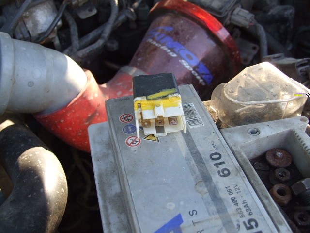

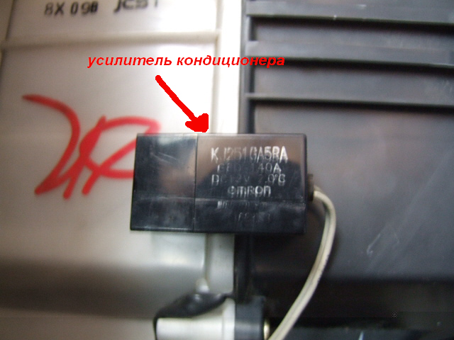

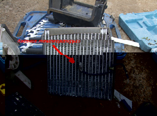

При установке испарителя в корпус не забудьте про датчик температуры, он же
"по мануалу" усилитель системы кондиционирования. Вот тут-то подвох; датчик
нужен от GE, т.к. подключается к мозгу (от GF не подходит, разная распиновка
и кол-во штырей, хотя внешне одинаковы) иначе ничего работать не будет.
Новый на ексисте стоит около 7000 чатлов и два месяца доставки, на разборке
можно нарыть за 200 чатлов, в ящике с релюшкамии прочей лабудой
номер KI251GA5RA фирма Omron.
Комментарий к файлу: усилитель
ll 036.jpg [ 123.82 | Просмотров: 36883 ]

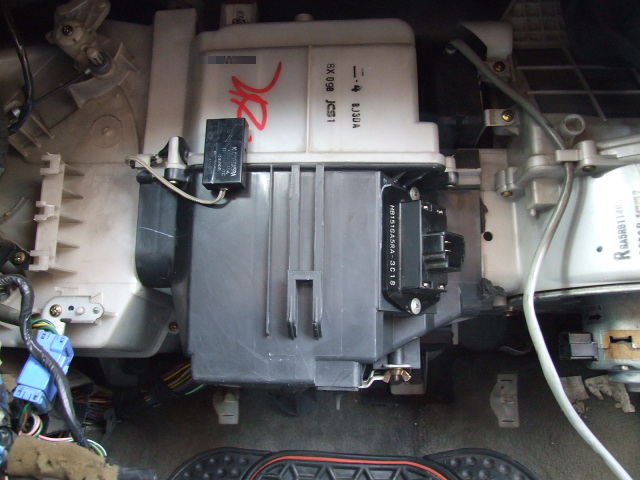

Про блок печки рассказывать нечего; старый снимается, новый ставится,
разъемы все одинаковые.
Комментарий к файлу: блок печки
ll 001.jpg [ 192.03 | Просмотров: 36883 ]

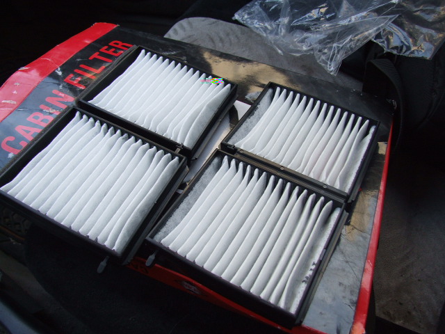

Окончательно собираем салонную часть системы кондиционирования. Сначала
ставится мотор печки, сдвигается по овальным отверстиям вниз на 10-15 мм,
потом испаритель с корпусом. все затягивается гайками. коммутируются
разъемы, собирается бардачок. Т.к новый корпус снизу чуть выпирает
(установочное место фильтра) то придется принести в жертву нижнюю
облицовочную панель, хотя невелика потеря.

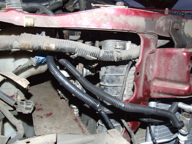

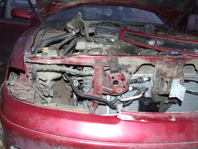

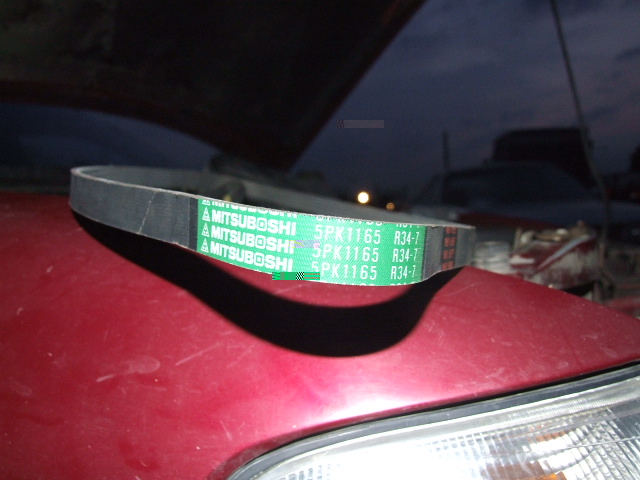

Из салона выбираемся наружу. первым делом производим следующие
манипуляции; скидываем ремень ГУР, снимаем насос ГУР , откладываем в
сторону не отсоединяя шланги.Снимаем решетку радиатора и правую фару,
снимаем воздухозаборник, откручиваем верхние кронштейны радиатора
охлаждения. Все это нужно для того, чтобв ничего не мешало монтажу
системы ( особенно стыковке трубок).
Комментарий к файлу: разбор
ll 050.jpg [ 119.84 | Просмотров: 36881 ]

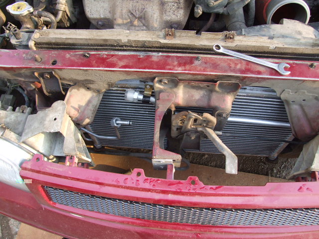

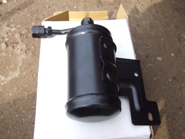

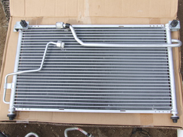

Радиатор(конденсатор) ставится перед радиатором охлаждения, который пред
этим отгибается в сторону мотора. Нижние подушки конденсатора вставляются
в соответствующие кронштейнына нижней части "телевизора", верхние
подушки прикручиваются к крепежным пластинам (можно сделать самому),
которые кревятся к верхней части "телевизора". На поперечину телевизора
крепится адсорбер двумя болтами.
Комментарий к файлу: монтаж
ll 049.jpg [ 114.52 | Просмотров: 36880 ]
Комментарий к файлу: конденсатор
ll 010.jpg [ 123.75 | Просмотров: 36880 ]
Комментарий к файлу: адсорбер
ll 004.jpg [ 113.11 | Просмотров: 36880 ]

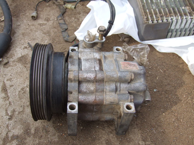

Далее кладем на землю картонку и занимаемся компрессором. Для начала

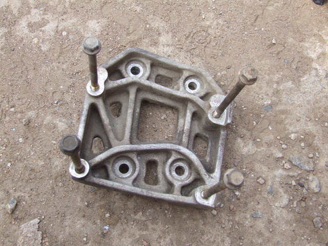

устанавливаем кронштейн, отверстия на блоке уже есть. Потом, с помощью
четырех болтов, крепим компрессор. Компрессор - унифицированная деталь и
подойдет, в принципе от любой японской машины тех годов выпуска, таких как
Премьера, Аккорд, Галоант, Королла и т.д. Делались двумя фирмами;
Митсубиши, и Панасоник (Матсушита). Все компрессоры идиентичны, разница
может быть только в шкивах. Нам нужен 5-ти ручейковый шкив.
ll 043.jpg [ 117.46 | Просмотров: 36880 ]
Комментарий к файлу: компрессор
ll 008.jpg [ 116.99 | Просмотров: 36880 ]
Комментарий к файлу: кронштейн
ll 006.jpg [ 117.27 | Просмотров: 36880 ]

установка компрессора
ll 048.jpg [ 116.23 | Просмотров: 36880 ]

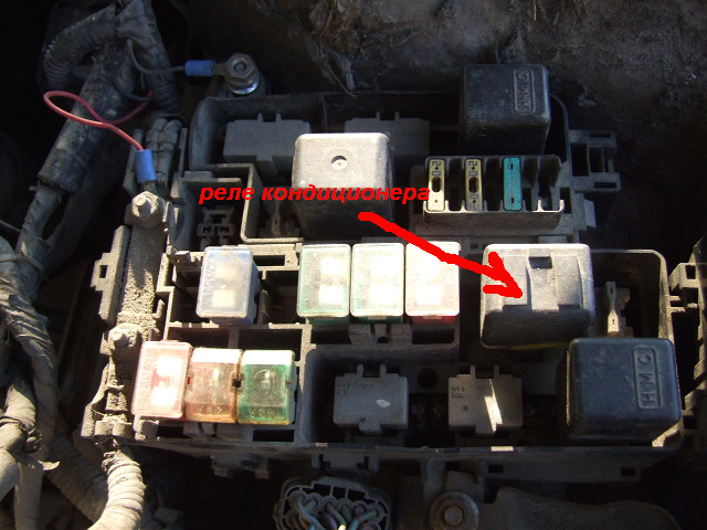

Теперь займемся электрикой; Салонная электрика в порядке, под капотом надо
постараться. Нужен жгут компрессора, вентилятор и реле. Жгут можно сделать
самому по схеме в мануале, а можно заказать на ексисте- 2000 чатлов,
вентилятор купить на разборке 3500 чатлов, хотя деталь универсальная, можно
и от ТАЗа , рекоммендую универсальный Spal-2500 чатлов, только с разъемом
пошаманить. Реле кондея 5-ти контактное, за ним на разборку 200 чатлов, я не
нашел, взял 6-ти контактное, разобрал, и перепаял один резистор, так, чтобы
замыкало по мануалу. Жгут имеет 4 разъема и массу. Синий разъем
подсоединяется к идиентичному по цвету разъему в районе правой фары,
черный- к вентилятору, белый- к датчику давления, одинарный штеккер к
компрессору. На компрессоре три разъема, один- муфта сцепления, два
других- датчик внутри компрессора (срабатывает при перегреве). Муфта последовательно через датчик
подключается к белому разъему жгута. Теперь все можно окультурить
кабельными ремешками.
Комментарий к файлу: реле
ll 061.jpg [ 118.01 | Просмотров: 36878 ]

Ставим на место насос ГУР и натягиваем новый ремень 5РК1165.
Комментарий к файлу: ремень
ll 053.jpg [ 114.29 | Просмотров: 36879 ]

Далее ставим на место фару, решетку радиатора и устанавливаем салонный фильтр.
Система собрана, можно ехать заправляться Фреоном и маслом. Кстати, о
фреоне. По мануалу наша маша заправляется 12-м фреоном, что дефицит и
дороже стоит, к тому же в будущем могут возникнуть проблемы с дозаправкой.
Поэтому, пока система не собрана, советую промыть карбклинером и продуть
сжатым воздухом все элементы системы (за исключением новых), тогда можно
заправлять 134 фреон, который идет на все современные автомобили.
Комментарий к файлу: установка
ll 057.jpg [ 116.17 | Просмотров: 36879 ]
ll 056.jpg [ 115.97 | Просмотров: 36879 ]
Комментарий к файлу: фильтр
ll 055.jpg [ 115.49 | Просмотров: 36879 ]
[b]626 GE 2.0 FS hatchback[/b
